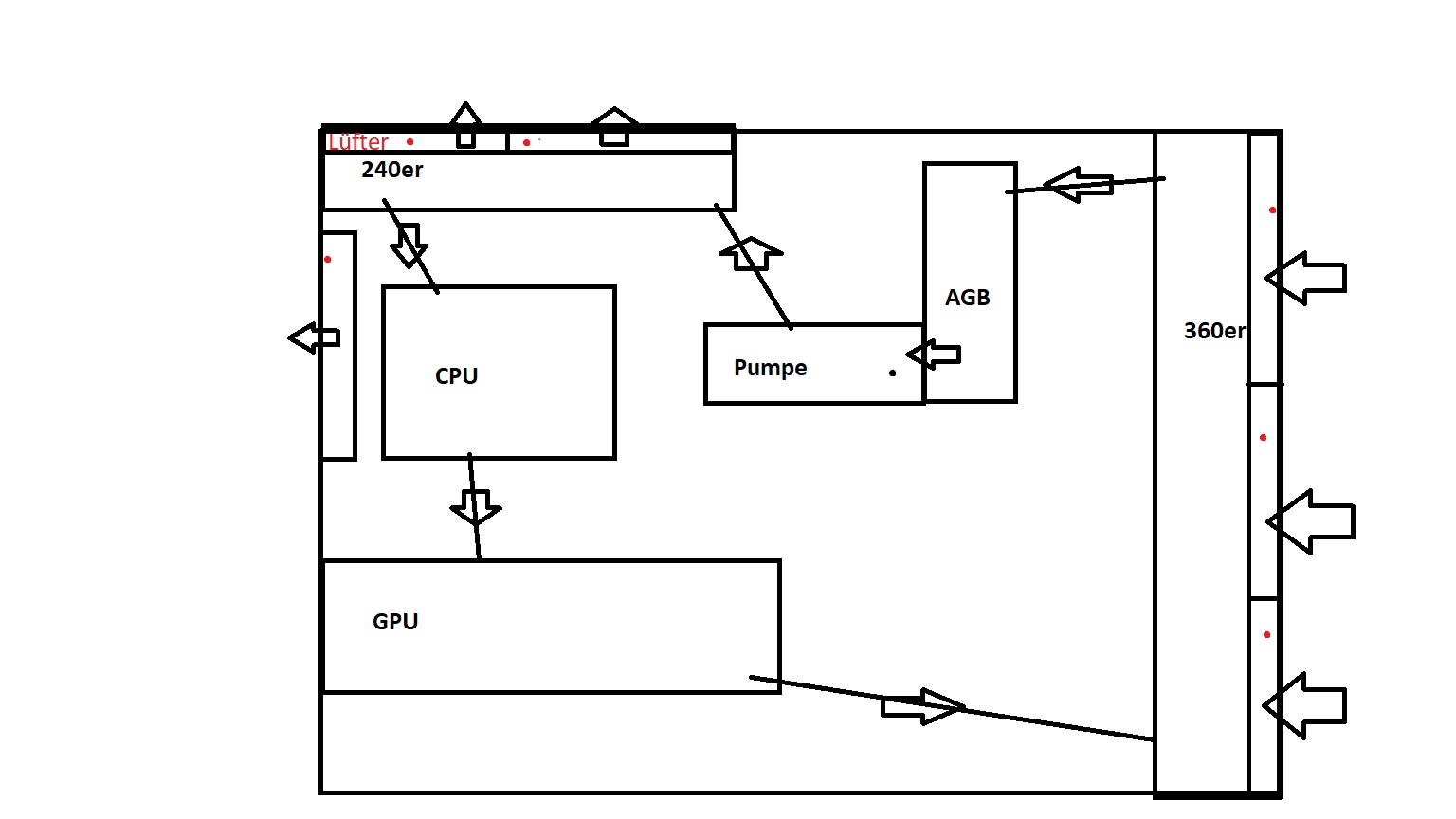

Habe eine Kleine Skitze gemacht wie es aufgebaut ist.
Pumpe und AGB ist hinter den MB.
Unter der GPU würde noch ein Alphacool NexXxoS ST30 Full Copper 240mm Passen würde das viel Bringen ?, habe einen für 26€ gesehen.

Und lass den hinteren Gehäuselüfter reinpusten, nicht raus.

Vorne Luft rein und oben Luft rein! Nicht vorne rein und oben raus, dann kannst auch gleich den Radi oben weglassen.
