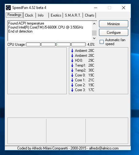

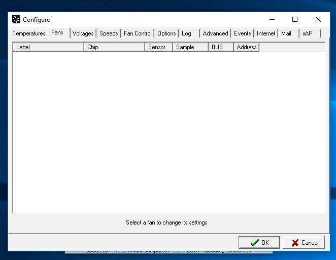

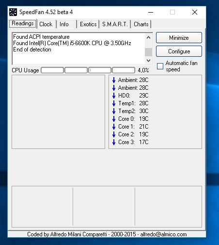

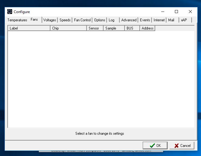

Allerdings habe ich das Problem, dass ich nirgends (im Bios geht es!) meine Lüfter auslesen und steuern kann.
In meinem Tower sind insgesamt 3x 120mm Lüfter eingebaut (vorne 2x Sharkoon, hinten war es glaub ich einer von coolermaster).
Zusätzlich kann ich auch nicht den Lüfter meines Arctic Freezers auslesen und auch nicht steuern...
anschgeschlossen sind sämtliche Lüfter am Mainboard, allerdings nur per 3 Pin!
Im Bios kann ich die RPM der Lüfter sehen. Aber warum zur Hölle nicht bei SpeedFan?!?!?! :confused_alt:

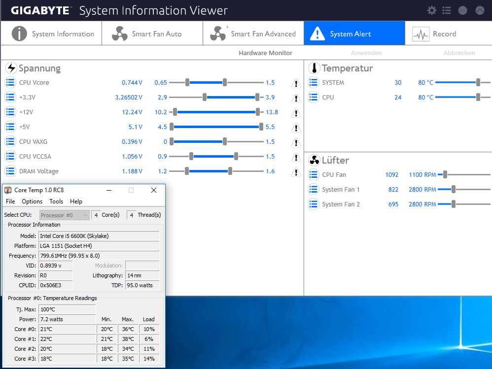

Gigabyte stellt für seine Produkte das Programm EasyTune bereit, damit lassen sich auch Lüfter regeln
Ah, super, vielen dank für die schnelle Antwort. Ich werde es gleich mal probieren =)
Um das noch zu beantworten: Weil der Controller von Gigabyte nicht von Speedfan unterstützt wird oder für externe Zugriffe von Gigabyte gesperrt wurde.

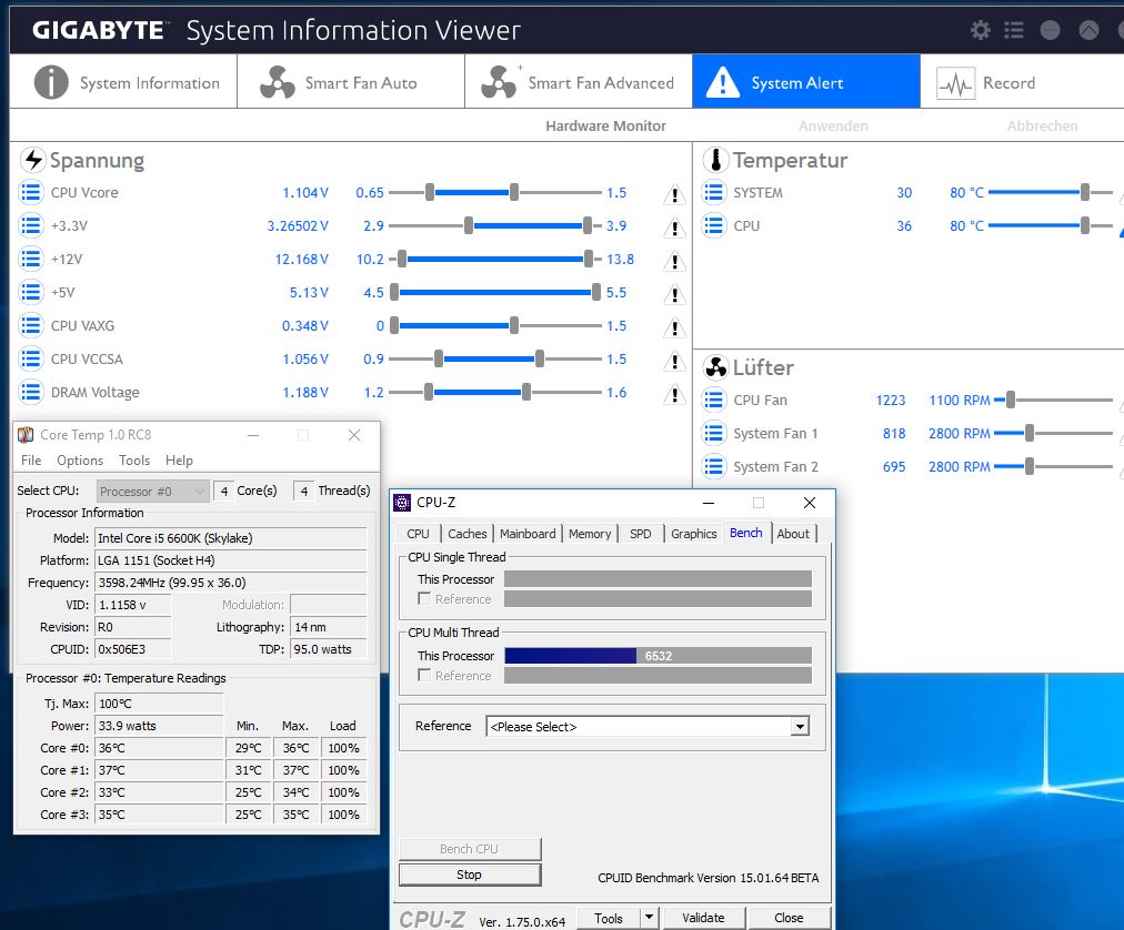

Okay. Vielen Dank :) klappt (fast) alles. Die zwei Lüfter, die vorne im Gahäuse sitzen, bekomm ich angesteuert. Den hinteren leider nicht.

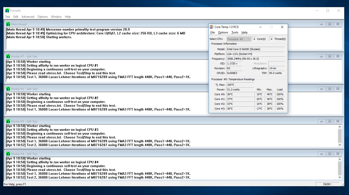

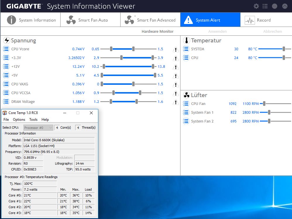

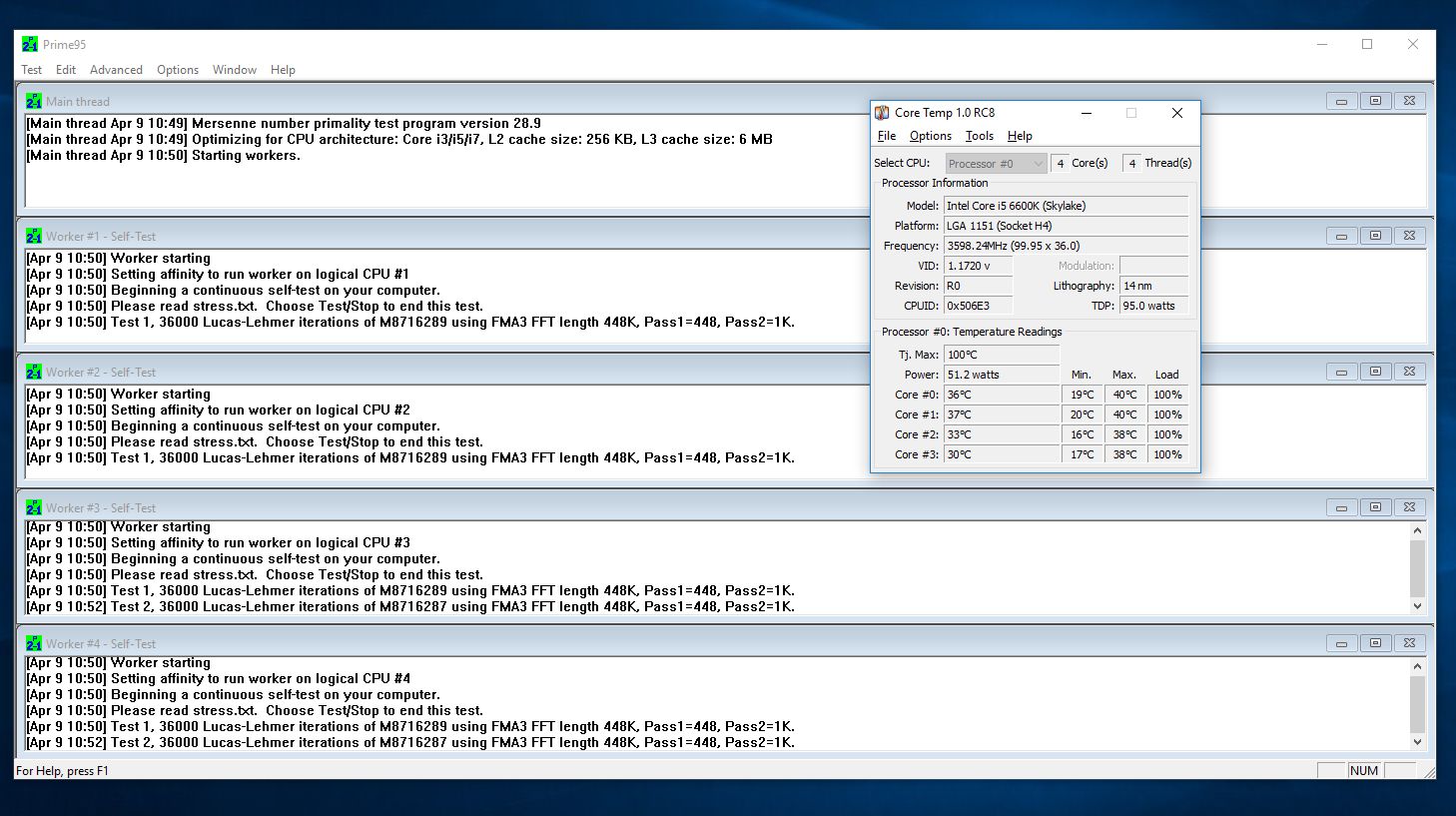

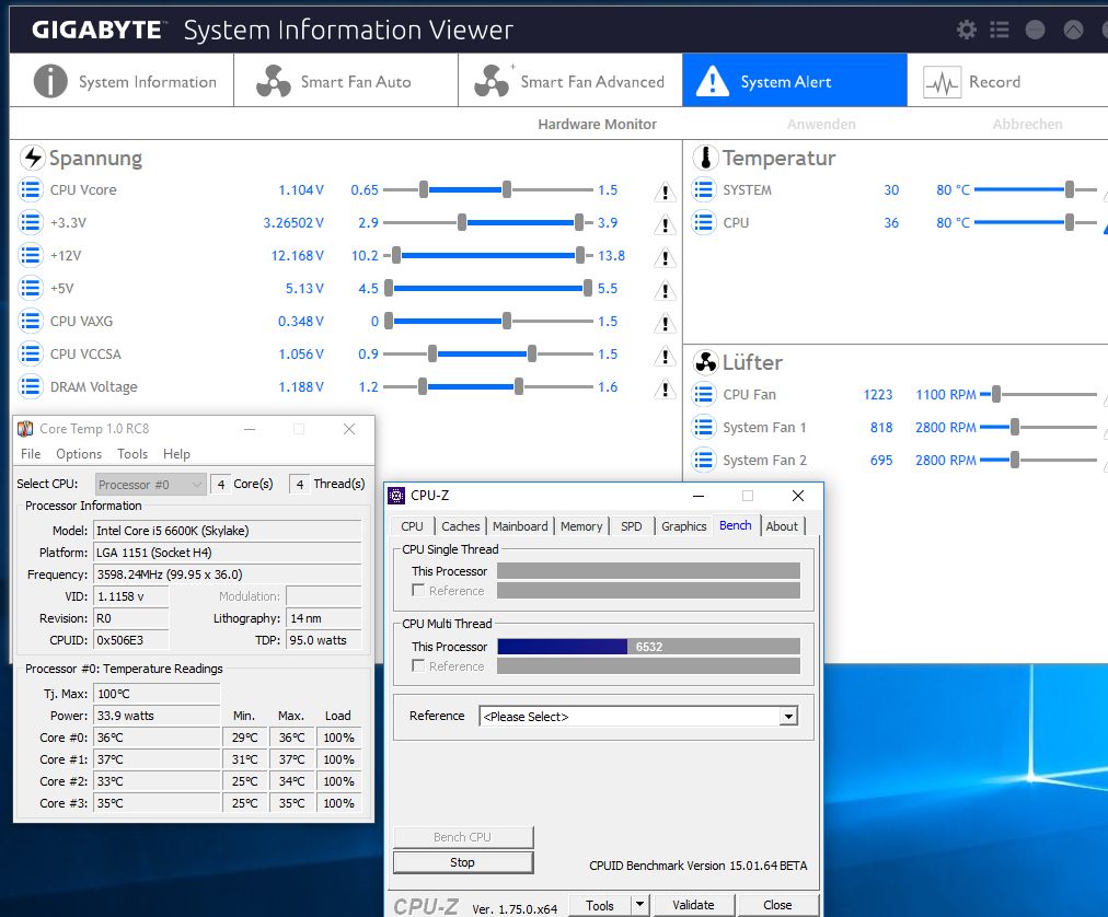

Edit: Ich habe noch eine Frage: Die Temperatur der CPU erscheint mit ja doch schon ziemlich gering. Ist die wohl normal so? Ich habe mal einen kleinen Streßtest über CPU-Z gestartet und die Temp ist bei höchstens 37°C. Ist der Arctic wirklich so gut? Im Idle liegt die Temperatur bei ca. 22°C.
Last: CPU Temp Last.jpg
Idle: CPU Temp idle.jpg
Prime: Prime Last.jpg
