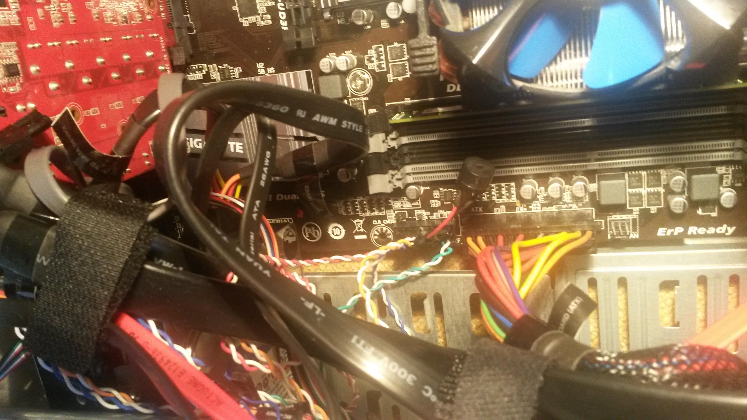

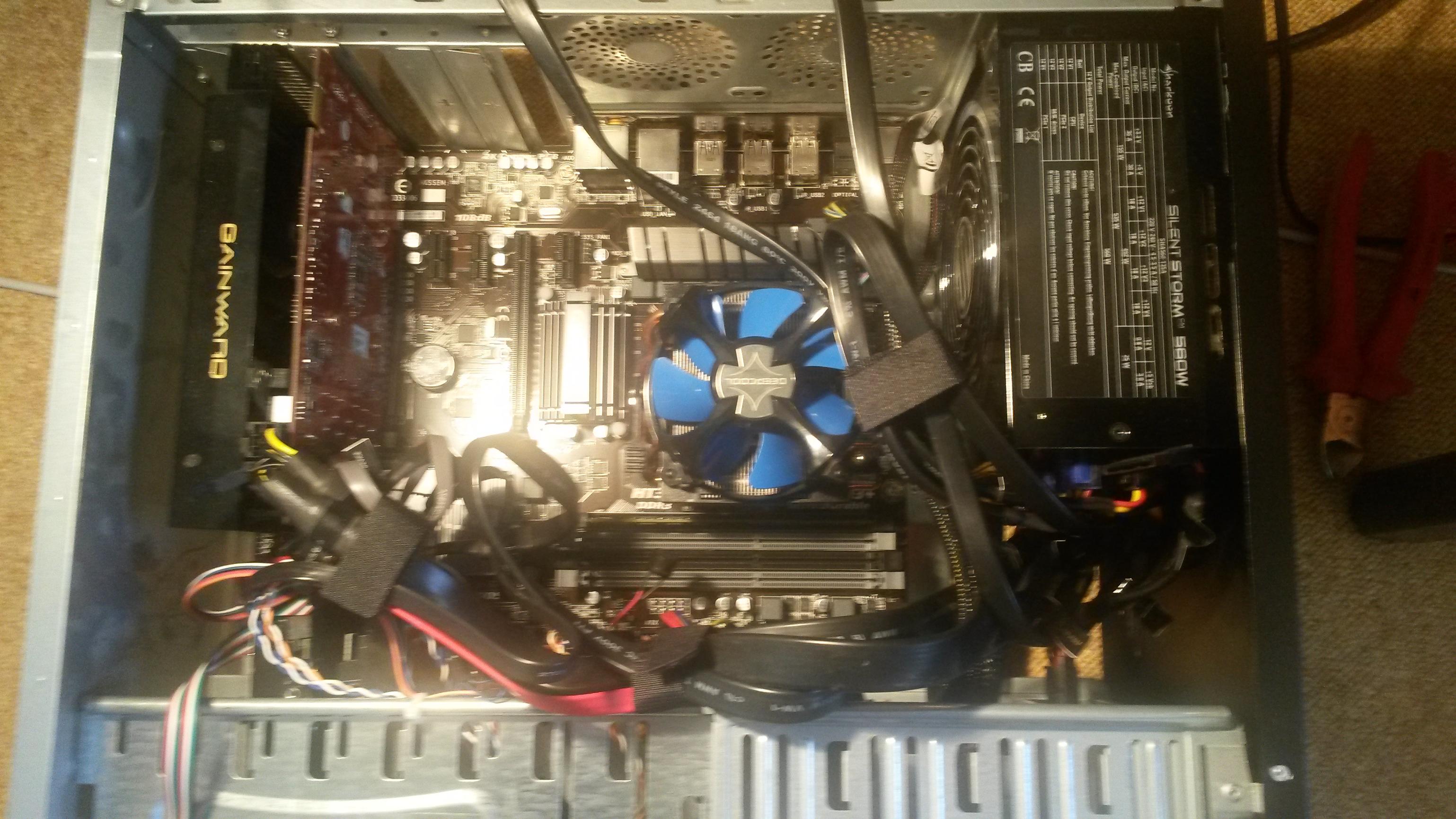

Hallo! Hab mich mal hingesetzt um meinen "alten" PC wieder fit zu machen. Nachdem ich mit dem Einbau fertig war (siehe Bilder), und ich den Start-Knopf betätigte, liegen alle Lüfter (CPU, GPU, Netzteil) ganz minimal kurz an, bekamen also nur einen kurzen Stromimpuls und dann passierte nichts mehr. Gepiept hat er auch nicht (Pieper ist korrekt angeschlossen und funktioniert).
Ich habe extra noch einmal überprüft, ob alle Kabel korrekt angeschlossen sind, oder ob ich etwas vergessen habe, habe aber nichts gefunden.
Mainboard ist ein Gigabyte 970A-UD3P v1.0,
Prozessor ein AMD Phenom II 965 black series Quadcore (3,4ghtz)
Graka ist eine Gainward Phantom nvidia gtx560
das Netzteil liefert 600Watt, das System lief damit früher einwandfrei. 20150302_154432.jpg20150302_154445.jpg

Auf den Bildern sehe ich schonmal ein Schraubenloch beim Mainboard, wo das Board eben nicht festgeschraubt ist.
Also, hast du vielleicht zu viele Abstandshalter verbaut?!
Die Bilder bringen so leider gar nix. 4Pin Stecker für die CPU auch angeschlossen? Wobei ich gerade nicht weiss ob das bei AMD CPUS überhaupt notwendig ist.

Das Gehäuse ist "eigentlich" zu klein für das Mainboard, deswegen kann ich auf der einen Außenseite keine Abstandshalter verbauen. Braucht das Mainboard diese als Masse, oder ist das egal?

Ja der 4pin stecker ist angeschlossen. Was sollte denn zu sehen sein, auf den Bildern? Ich versuche es sonst noch einmal.

Möglicherweise hat das Board auch ein Problem damit, dass die Grafikkarte im unteren PCIe verbaut ist. Versuch mal, sie in den oberen Slot zu stecken. Sollte mit ein bisschen Ordnung bei der Verkabelung doch passen, oder?
Mit den Bildern kann man wenig anfangen.:(

Hallo.Die Bilder sind leider sehr undeutlich und man kann sehr schlecht sehen ob alles korrekt angeschlossen ist.Da von der Seite fotografiert und kabel das meiste verdecken.Man sieht nicht ob der Cpu 12V. Stecker angeschlossen ist.
Ist der Speaker korrekt angeschlossen die oberen 4 pins ganz rechts?Cpu Lüfter angeschlossen?Du sagtest der läuft nicht.
Zuerst würde ich das Board mal aus dem Gehäuse nehmen und dort testen,wegen der Abstandshalter um einen Kurzschluss zu vermeiden.
