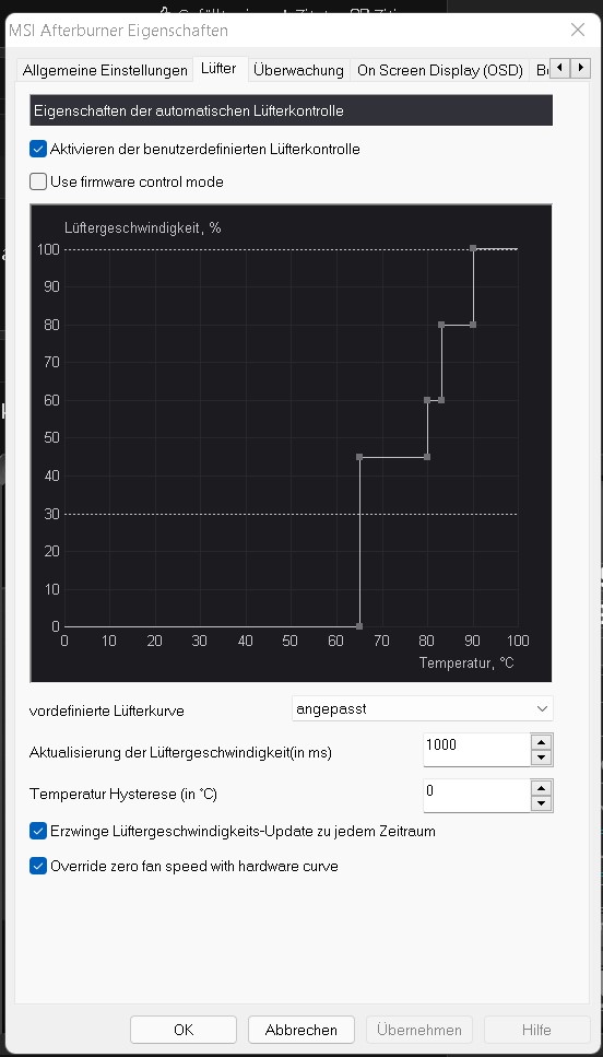

till69 schrieb:
Mit einigen Karten (z.B. MSI) geht kein Zero-Fan bei manueller Lüfterkurve
Es geht auch mit MSI-Grafikkarten. Es wird allerdings ein 30%-Zwischenschritt eingefügt.

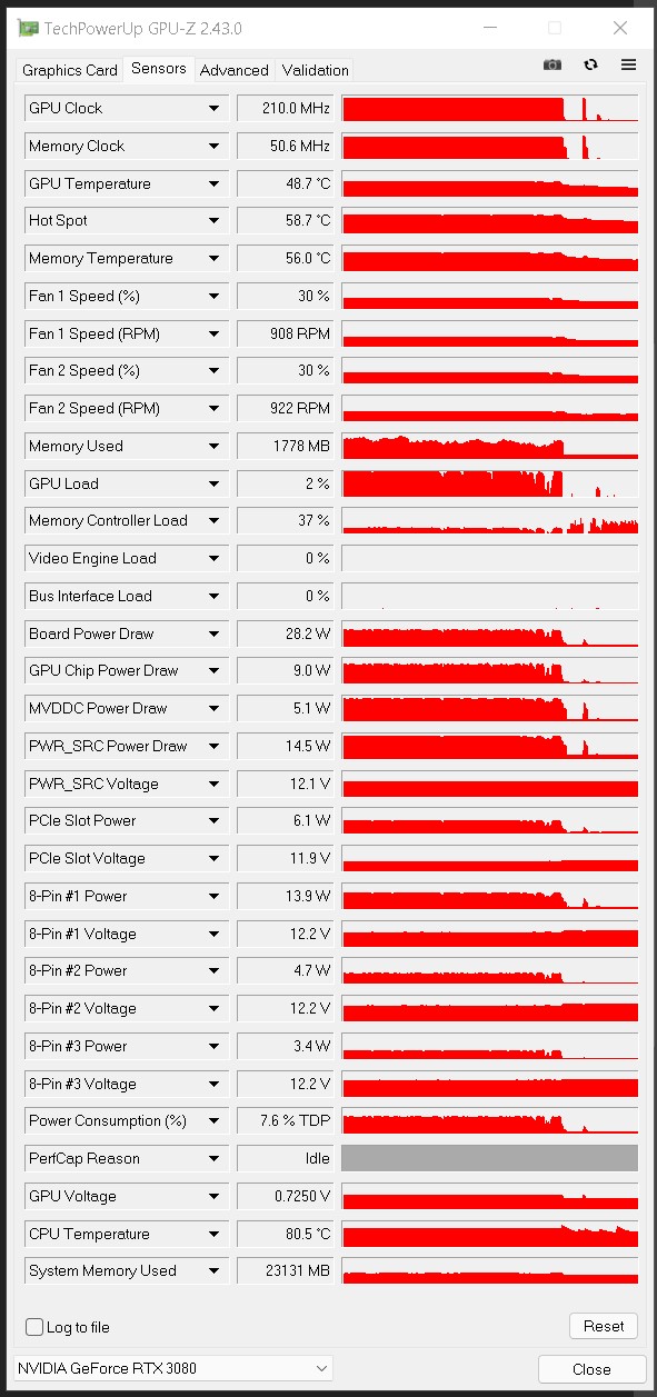

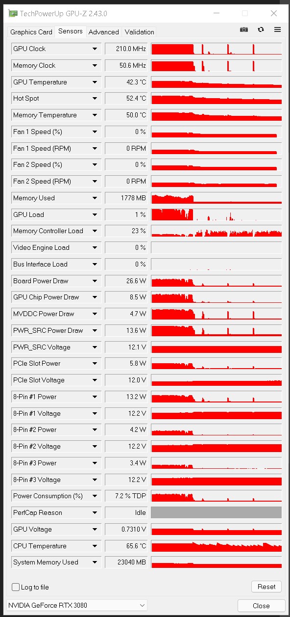

Das könnt ich wiederum einstellen mit dem tool - also bis x Grad auf 0 rpm (ist standard bis 50 grad)
Nur wenn ich ein Minimum einstellen will über 0 dann springt er immer auf diese 30% linie... wird wohl ne kartensache sein denk ich oder ?
Dann lieber schön kühl und ein leises summen aber ich hör die 880 rpm die jetzt drehen nicht wirklich, erst recht nicht wenn ich headset aufhab
Interessant, per API Call war es mir nicht gelungen
