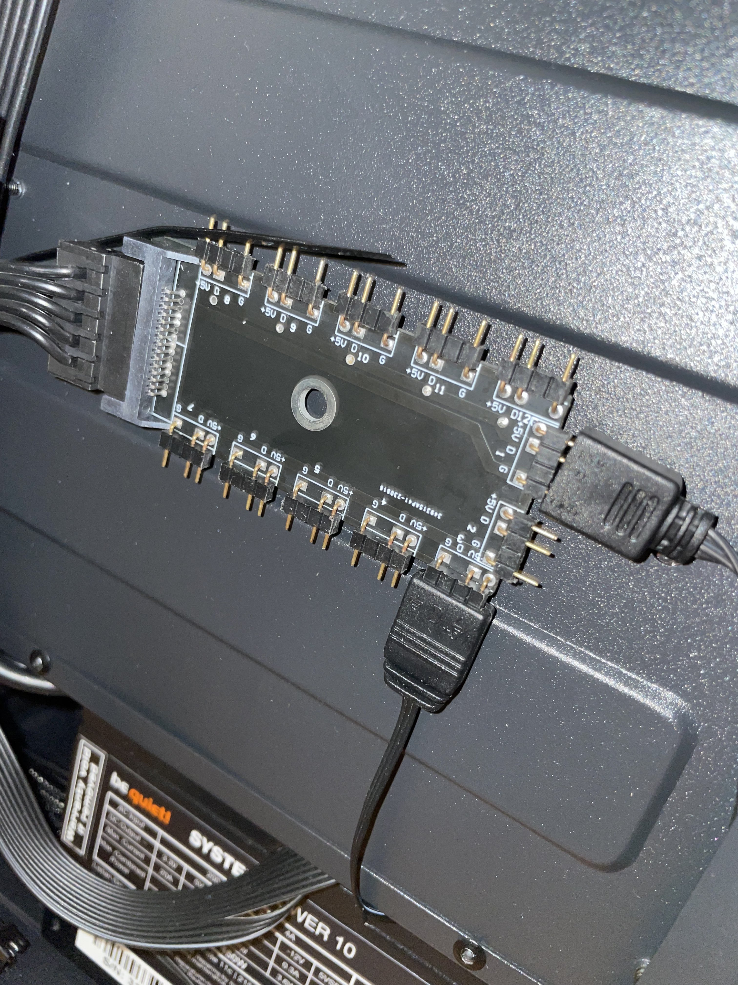

Ich brauche gerade einen PC. Der PC startet und nur die LEDs in der Front leuchten und keine der zwei RGB Lüfter. Die Lüfter wurden wie im Bild angeschlossen, weil auf dem billig Mainboard kein Anschluss war. (B450M-A II)
Daher nutze ich einen HUB.
die Lüfter sind natürlich per Y-Kabel mit dem Strom verbunden.

Und wo ist der Hub/Controller angeschlossen? Das Kabel, das da links weg geht?

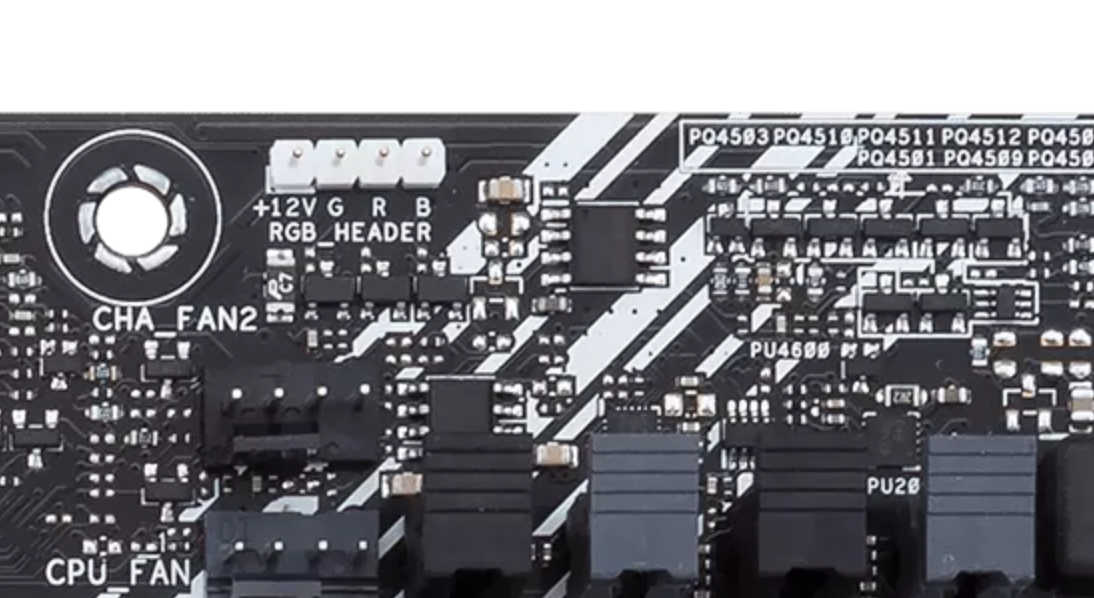

Woher soll der ARGB-Hub denn das Signal nehmen, wenn das Mainboard keinen ARGB-Header hat?
Irgendwie fehlt was?

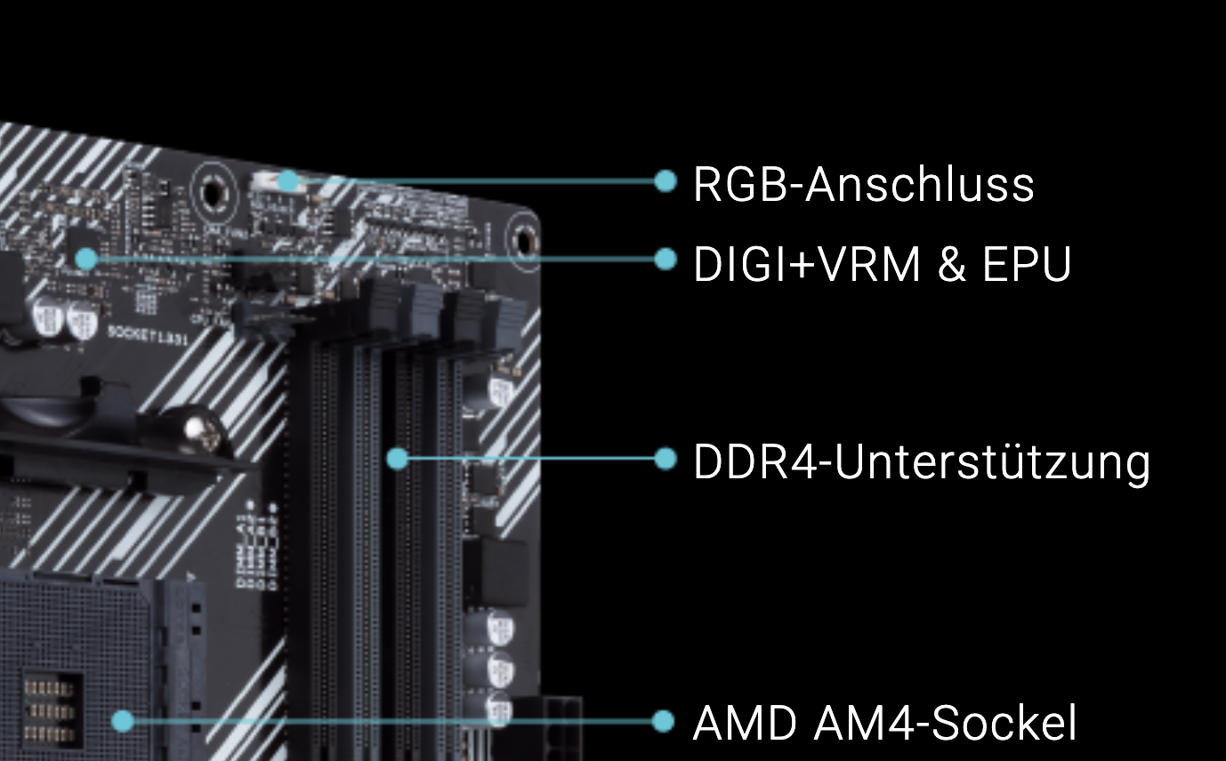

Das ist ein 12V RGB Anschluss (4pin), kein 5V ARGB-Anschluss (3pin) - und er soll um Gottes Willen auch nicht versuchen, ARGB-hardware dort anzustöpseln: Kurzschlussgefahr.

Er benötigt wohl ARGB.

Ja prima. Und das Signal was die Leuchten tun sollen kommt woher? Im Moment aus dem Nichts. Weil ein Hub ist ein Verteiler. Keine Ansteuerung. Es bleibt also dunkel.
Du kannst den 4Pin 12V Anschluss über einen Konverter nutzen:
Was aber dann die einzelnen LED in einer Farbe leuchten lässt. Oder einen echten A-RGB Controller kaufen. Mit Tasten oder Fernbedienung.

Du hast jetzt die Wahl. Adapter mit der Einschränkung dass es dann halt nicht mehr adressierbar ist oder einen Controller. Aber so wird das im Moment nix. :)
Alternativ die Lüfter gegen RGB Modelle tauschen und ans Board anschließen.
