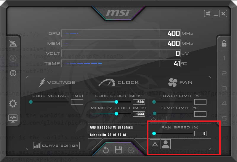

Es gibt verschiedene Skins von Afterburner, daher sieht es bei dir vielleicht etwas anders aus. Aber es müsste einen Regler mit der Beschriftung Fan Speed geben, bei dem du die Geschwindigkeit einstellen kannst. Eventuell davor das "Auto" ausmachen
Reaktionen: Gigaherz
Genau, Auto auf User(defined) umstellen, dann Regler auf gewünschten wert ziehen und den haken bzw apply drücken
Danke! UPDATE: Es liegt nicht an der Grafikkarte, aber woran denn? :D
Wenn es nachdem du den Lüfter der Grafikkarte runter geregelt hast immer noch klackert, würde ich erst einmal alle Gehäuselüfter vom Mainboard abstecken und dann nach und jeden einzeln testen

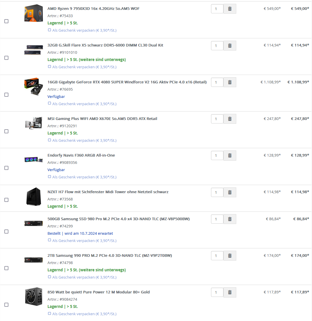

dewa schrieb:
Das sind deine Komponenten, oder?
Genau, ich konnte gestern herrausfinden, dass es der erste Lüfter von der Wasserkühlung ist. Ich habe die Drehzahl niedriger festgelegt und die Kühlung + Lüfter fester gezogen, aber es scheint etwas am Lüfter (also an dem Teil was sich dreht wirklich) zu sein. Wie kann ich das beheben?
