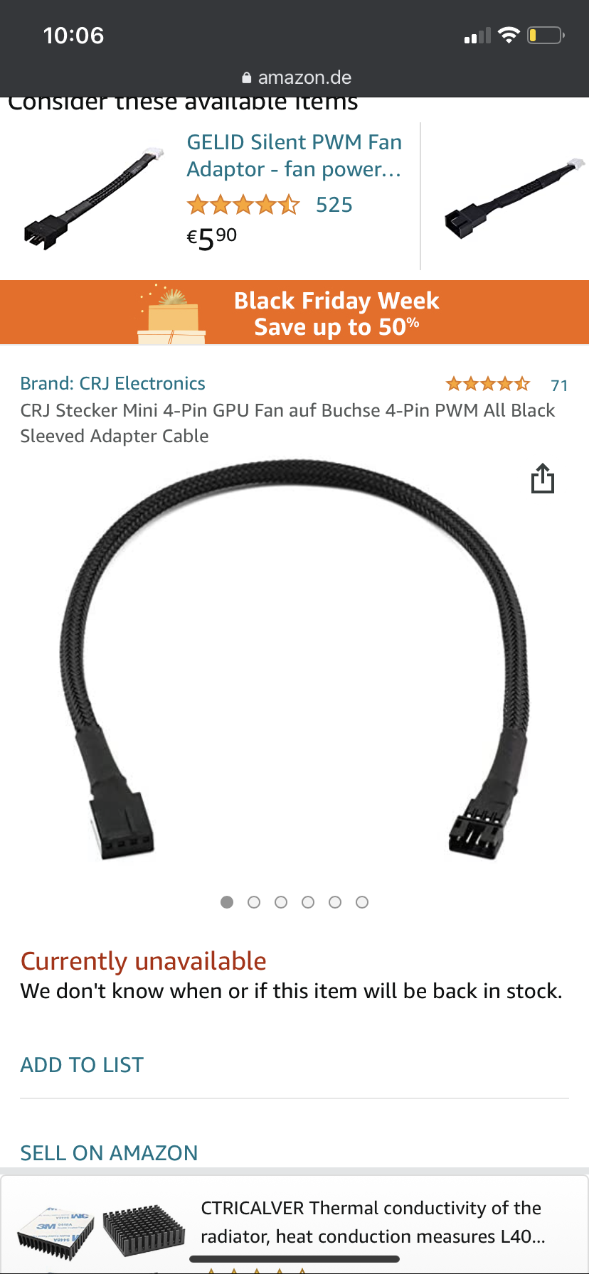

Powl_0 schrieb:
Hey, ich hab mal nachgeschaut. Danke erstmal für deine Hilfe. Ich glaube ich suche ein anderes Kabel, ich wollte den Stromanschluss von den Fans an der Karte umgehen indem ich ein Adapter habe der die Anschlüsse vom Lüfter akzeptiert und dann zum Mainboard führt. Das Kabel was du mir geschickt hast wär doch eins, falls ich einen Lüfter wechseln möchte und nur ein CPU / Gehäuse Lüfter habe aber trotzdem den Strom über die graka bekommen will, oder?
Hab mal ein Bild hochgeladen was zeigt was für ein Stecker ich brauche, ich finde ihn aber leider nicht zu kaufen…
Richtig. Welche Richtung du testest, ist ja erstmal egal. Wenn du einen anderen Lüfter am GPU Anschluss testest und der geht, dann sind die GPU Lüfter kaputt. Wenn nicht, ist der Lüfteranschluss auf der Karte kaputt.
Ein Adapter, mit dem du normale Lüfter an der Grafikkarte anschließen kannst, ist aber allemal nützlicher als einer, mit dem du GPU Lüfter an dein Mainboard anschließen kannst.
Und den gibts auf deinem Bild eben für 5,90€ mit Prime Versand, ist also direkt einen Tag später bei dir.
