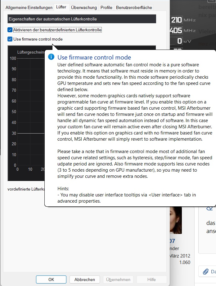

ansonsten ist msi afterburner das standard tool für graka lüfter und bei neuen grafikkarten kann man damit die lüfter firmware überschreiben, ob das auch bei einer 1060 funktioniert musst du einfach mal probieren

Chris007 schrieb:
kann man die firmware überschreiben
Muss aber nach jedem Reboot gemacht werden, wenn ich den Text richtig verstehe. Also muss Afterburner trotzdem installiert sein und zumindest einmal nach Boot gestartet werden.
MSI Afterburner installieren, Lüfterkurve einstellen, Hacken beim Start mit Windows setzen.
Problem erledigt und vergessen. Brauchst das Rad nicht neu erfinden.
P.S. oder du kaufst eine KfA 1060 oder MSI 1060 OCV1, die haben keinen Lüfter-Stopp.
okay, scheint so zu sein wie du sagst. in meinem fall hat es in dem modus trotzdem besser funktioniert, habe auch kein problem damit wenn afterburner im hintergrund läuft.
