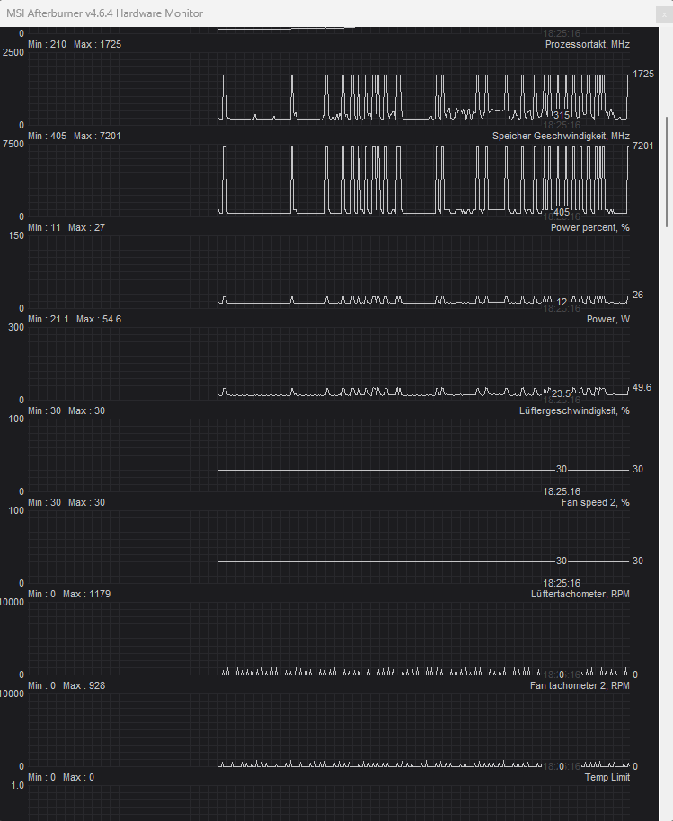

Ok ich korrigiere... beim Hochfahren drehen die Lüfter auch nicht wirklich länger...
MSI Afterburner sieht übrigens so aus... da kann man sehen das die Lüfter eigentlich bei 30% sind aber bei den RPM immer wieder an und ausgehen... :/

Das mit den Pads ist jetzt nicht mehr wichtig. Manche GPU Hersteller verwenden für den Anschluss der Lüfter Pads (Kontaktflächen) statt Kabel um einen Wechsel zu vereinfachen. Meine erste Idee war, dass vielleicht der Kontakt dort nicht gut genug ist und sich an und abhebelt, was zum Start/Stopp führt aber das hat sich ja jetzt relativiert wegen den Kabeln.
Auf Youtube gibt es dieses Video zu dem Problem und einige Kommentare auf Reddit bestätigen ein ähnliches Problem.
https://www.reddit.com/r/pcmasterrace/comments/sk0tvz/dell_xps_with_rtx_3070_one_fan_not_working/
"Yow, I finally fixed mine. Problem was the fan wasn't properly in the socket. I lost a little white ring at the back (pull out sticker) wich hold the axis in place. I took one of the spare fans and now it fits back in the socket and fan works again like it supposed to do"
Du schriebst ja, dass du beim auspacken direkt einen Schaden an einem der Lüfter gefunden hattest.
Die Lüfter scheinen auch wie bei den meisten Grafikkarten im Master/Slave layout zu sein, heißt einer folgt dem anderen und ich gehe davon aus, dass bei der Master Lüfter der beschädigte ist, was erklären würde warum der andere Lüfter die selben Probleme hat.
Bau den Beschädigten Lüfter einmal bitte aus und schau dir an wie dieser aussieht und ob er auch komplett auf dem Motor festsitzt.
Ah ok danke für das Video... dann bau ich die Karte nochmal auseinander und guck es mir an. Melde mich wieder :)
So top und DANKE!!! Hat funktioniert und lag tatsächlich an den kleinen Plastiksicherungsringen in den Lüftern selbst unter den Klebern auf der Rückseite der Lüfter... hab beide aufgemacht und bei beiden war der Ring runter... "einfach" wieder drauf und sie laufen wieder!!! DANKE!!! (auf dem Video sieht man es leider nicht so gut aber hilft dennoch!) DANKE DANKE DANKE und schönes WE noch!!! :)
