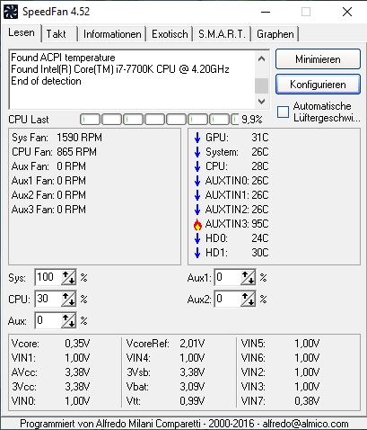

Ich habe zum Testen erstmal nur einen der Lüfter direkt ohne den Splitter am 4 Pin Anschluss vom Motherboard angeschlossen, um auszuschließen, dass der Splitter für Störungen sorgt. So sieht es aus, wenn ich Speedfan öffne. Sehe ich das richtig, dass mein Gehäuselüfter gar nicht erkannt wird? Er dreht auf 100%, aber hier in der Liste gibts nur Sys Fan und CPU Fan. Oder ist Sys Fan mein Gehäuselüfter?
An sich ist außer dem Gehäuselüfter nur der Lüfter der CPU aktiv und die 3 eingebauten Lüfter der GraKa.
Ich hatte mal zum Testen unten Sys und CPU auf 0 gestellt und beobachet ob sich überhaupt was tut, aber sowohl der Lüfter am Mainboard als auch mein Gehäuselüfter drehten sich normal weiter.
Was mache ich falsch, dass keine meiner Aktionen auf Speedfan eine Wirkung zeigt?
Wenn du sonst keine weiteren Lüfter eingebaut und angeschlossen hast wird dein Gehäuselüfter mit hoher Wahrscheinlichkeit der "SysFan" sein.
