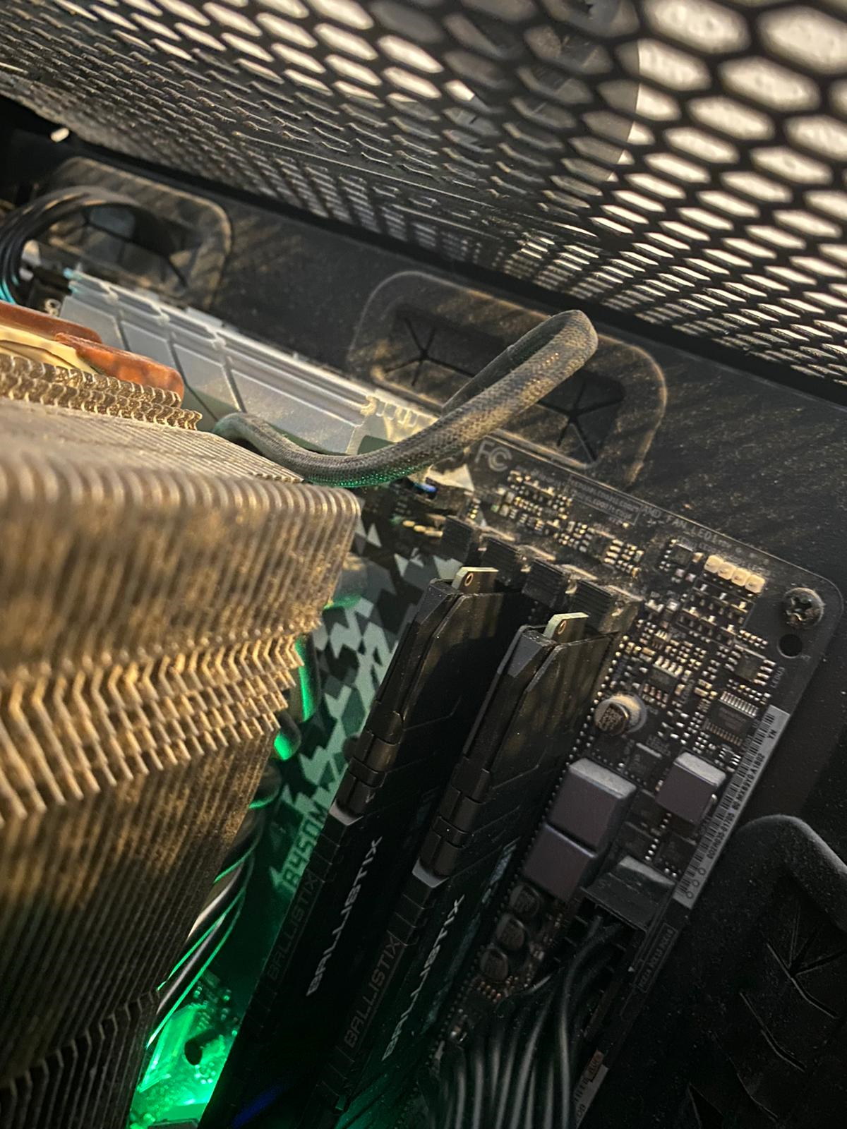

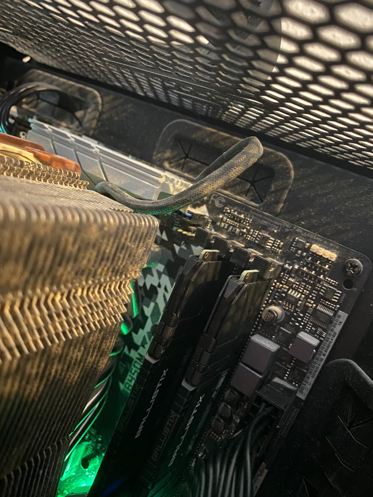

Naja der Noctua ist ja der Prozessor-Lüfter oder bin ich blöd? Der sitzt ja auf dem CPU
Wenn ich das Bild richtig verstehe, ist der CPU Lüfter an CPU Fan 2 angeschlossen? Also ändere ich das jetzt und schließe ich an CPU Fan 1 an, oder?
proserpinus schrieb:
Hört sich fast so an, als ob der Lüfter am PWR_FAN-Anschluss angeschlossen ist. Denn genau dort laufen die Lüfter ungeregelt.
Dass CPU_FAN 0 rpm anzeigt, ist schon mal ein Indiz dafür.
Wo müssen denn jetzt die anderen Lüfter angeschlossen werden? Also CPU Lüfter hab ich jetzt schon mal richtig
Siehe Beitrag #20. Dort ist alles nötige sehr übersichtlich dargestellt.
Ich kenne dein Mainboard nicht. Aber üblicherweise gibt es folgende Fan-Anschlüsse:
CPU_FAN: geregelt, dort sollte der Lüfter des CPU-Kühlers angechlossen sein
CHA_FAN: geregelt, dort die Gehäuselüfter anschließen
Die Anschlüsse mit der Kennung PWR_FAN sind einfach ungeregelte Anschlüsse.
Des Weiteren gibt's noch zusätzliche Anschlüsse für CPU sowie Pumpe, aber CPU_FAN und CHA_FAN reichen hierfür mal.

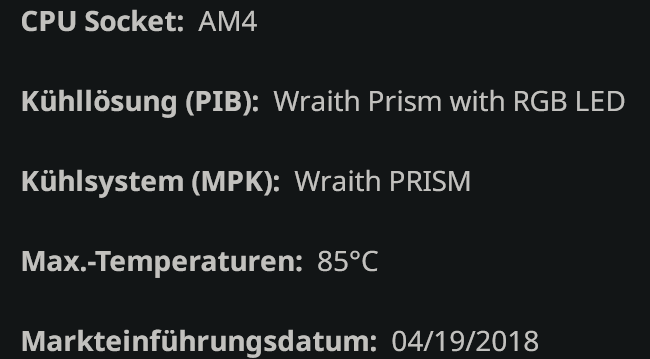

Doppeledit: Wie warm darf denn ein Ryzen 2700x werden? Lese im Internet verschiedenes. Die einen sagen maximal 85 Grad, die anderen 100..
Hab eben bisschen rumgespielt, also wenn ich die Lüfter so runterdrehe das ich gar nichts mehr höre geht es auf 87 Grad. Wenn ich kaum noch hören möchte geht es auf 65 Grad.
Die "einen" sollten AMD heißen und da findet man dann u.A.
Ich find 65 ne gute Temperatur. Bei 85 wird der Takt gedrosselt, da verliert die CPU Leistung.

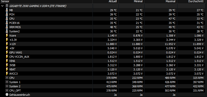

Ich welchen Situationen hat er (die CPU) welche Temperatur?
Browsen, YouTube, Office, Video, Zocken von CPU lastigen Spielen oder GPU lastigen Spielen?
Vielleicht nutzt du mal HWiNFO, da kannst du genau sehen wie der Zusammenhang Lüfter Drehzahl zu Temp. in den einzelnen Szenarien ist.
