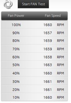

Einer der eloop Lüfter habe ich auf den Mainboard CPU fan 1 (4PWM) gesteckt...dieser lässt sich über das Asrock tool nicht durch die Lüfterkurve beeinflussen, und läuft gefühlt auf 100%.

Hast du schonmal das Fan-Tuning per ASRock-Software (A-Tuning Utility) durchlaufen lassen, damit er die Mindestdrehzahl/-spannung ermittelt?
Ansonsten würde ich einfach auf einen "besseren" Lüfter umsteigen, der bei der min. RPM weniger limitiert oder einfach eine geringere Maximaldrehzahl aufweist.
Danke euch, ja habe ich durchlaufen lassen, genau wie bei anderen Lüftern oder auch dem radi. Allerdings keinen Einfluss...was der Test zeigt... die Lüfterkurve kann ich einstellen wie ich will ebenfalls keinen Einfluss...sowas hatte ich bei keinen de Lüfter bisher..
