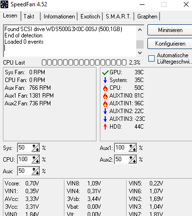

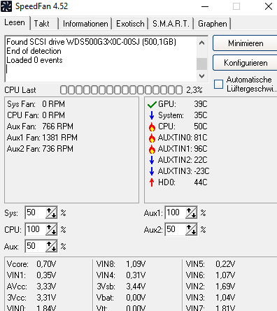

Und zwar ist mir persönlich mein PC viel zu laut. Egal ob ich nur im Internet stöbere oder zocke, die Lüfter laufen immer auf Volllast. Hab jetzt schon mehrere YT-Vids geschaut für Speedfan und generell für Lüftersteuerung am PC, aber entweder sind das veraltete Videos die mir nicht helfen oder ich versteh es einfach nicht.
Was ich probiert habe ist im BIOS auf "Silent Mode". Hat aber nichts gebracht, läuft immer noch komplett.
Laut Speedfan sieht es zurzeit so aus, siehe Screenshot. Im Office Mode, also nur Chrome offen.
Edit: Ich weiß nicht warum bei CPU Fan 0 RPM steht (wahrscheinlich kein Sensor?) aber angeschlossen ist dieser auf jeden Fall. Ist ein Noctua D-15
und welche sind das? 3 Pin / 4 Pin? Wie und wo angeschlossen?
Oder reden wir nur vom CPU Kühler?

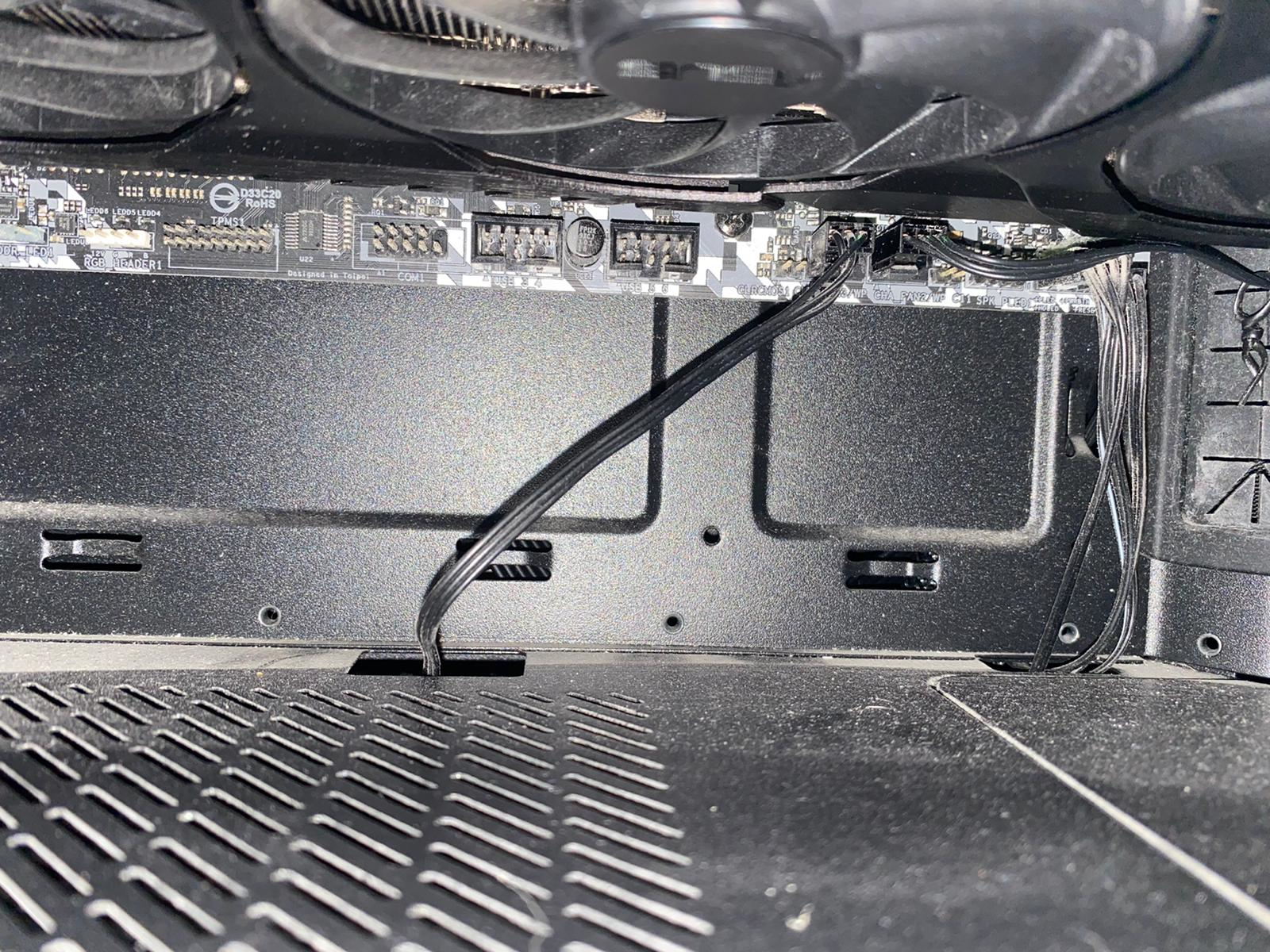

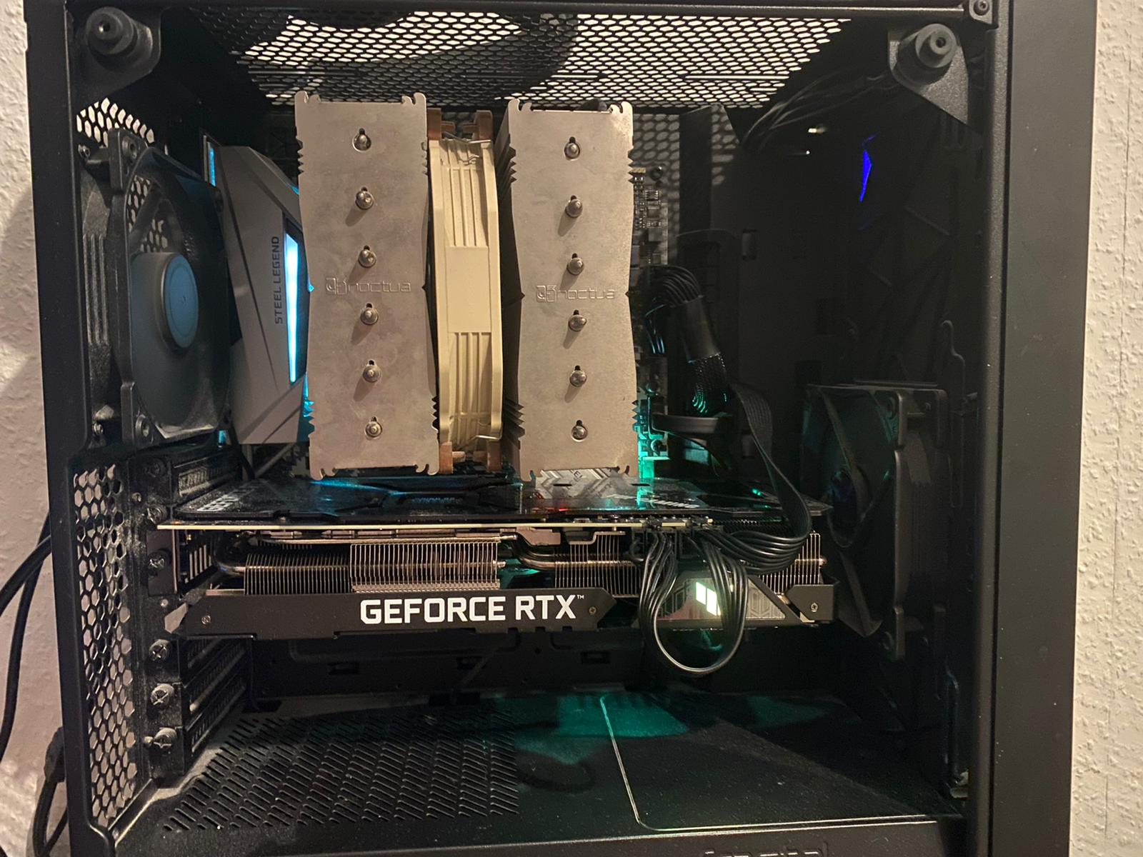

Also die Lüfter waren beim Gehäuse dabei, also originale Fractal Design-Lüfter.
Gehäuse habe ich folgendes : https://www.mindfactory.de/product_...TG-Midi-Tower-ohne-Netzteil-schw_1399568.html
Es sind 3 Pin Anschlüsse und die sind unter der Grafikkarte angeschlossen
Rede allgemein von allen Lüftern, da ruhig alle mal leiser sein könnten, soweit es geht.

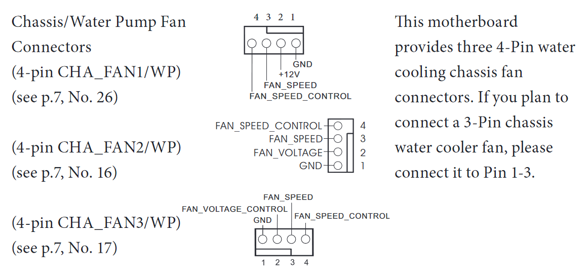

3 Pin Lüfter werden im BIOS über die Spannung geregelt. Es gibt auch Adapter direkt auf 7 oder 5 Volt um sie immer reduziert laufen zu lassen.
Sind diese Anschlüsse unten auf PWM gestellt? Das wäre dann verkehrt. PWM setzt 4 Pins voraus.
edit: die kann man auch auf WP (Wasserpumpe) stellen, bitte prüfen)

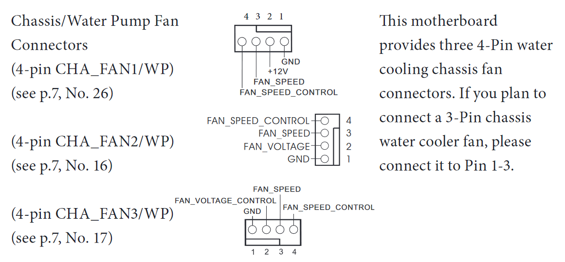

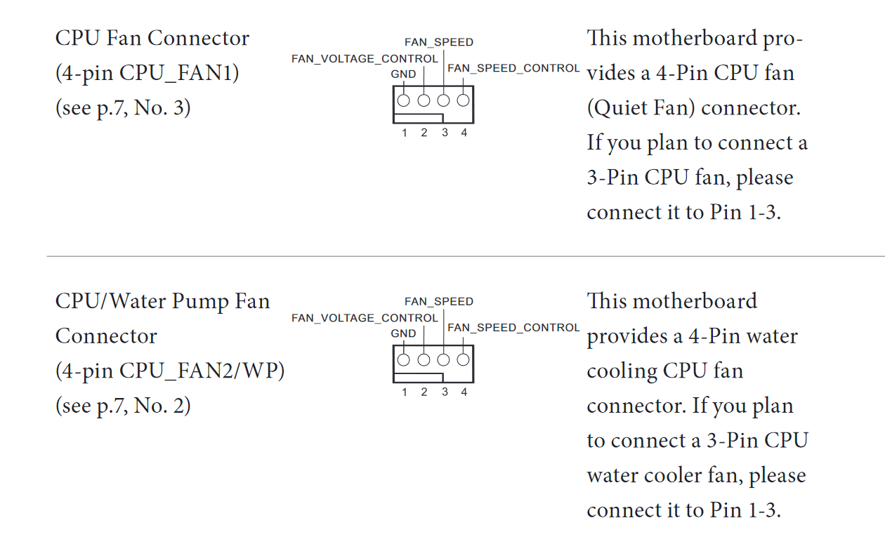

Info aus deinem Handbuch
Reaktionen: aimlesskraik
coasterblog schrieb:
BIOS
Also von der Anleitung verstehe ich leider kaum etwas. Lese das jetzt richtig heraus, dass ich die an Pin 1-3 anschließen muss?
Im BIOS waren die Einstellungen auf "auto". Habe die mal auf DC gestellt da es ja 3 PIN Anschlüsse sind, geändert hat sich aber nichts.
Die beiden CPU Anschlüsse oben also auf PWM, die unteren weder PWM noch WP. Ich weiß gerade nicht auswendig wie Asrock das bezeichnet.
edit: DC. Die unteren DC, die CPU Anschlüsse auf PWM. Dann sollte auch ein Silent Mode funktionieren.

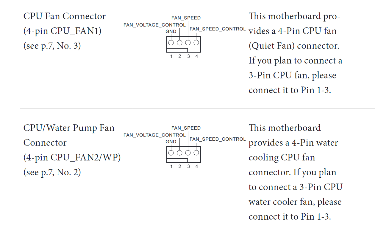

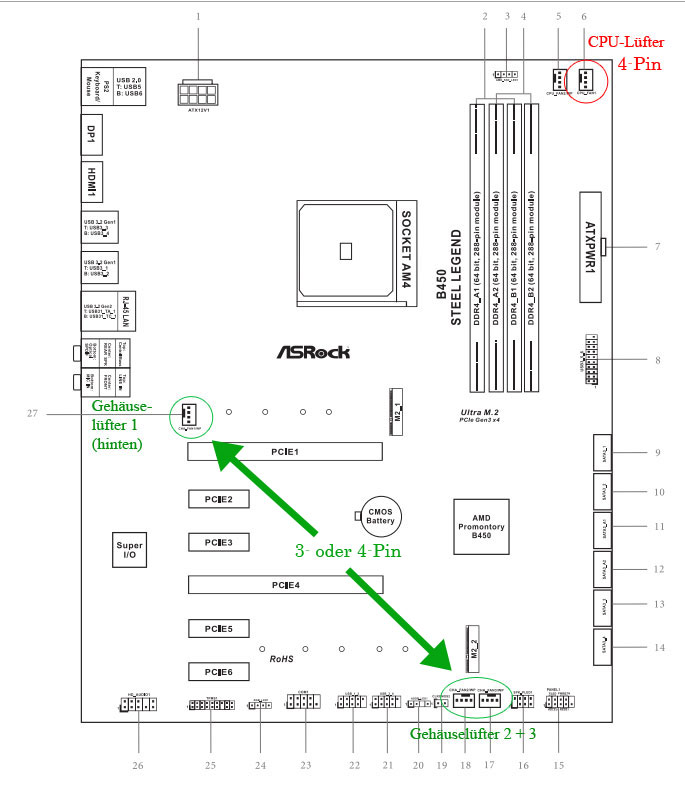

Wo ist denn der CPU-Lüfter auf dem Mainboard angeschlossen? Der muss an CPU_FAN1
Bist du sicher, dass die Gehäuselüfter den Krach machen und nicht der Noctua immer wieder aufdreht bei Last?
Hört sich fast so an, als ob der Lüfter am PWR_FAN-Anschluss angeschlossen ist. Denn genau dort laufen die Lüfter ungeregelt.
Dass CPU_FAN 0 rpm anzeigt, ist schon mal ein Indiz dafür.

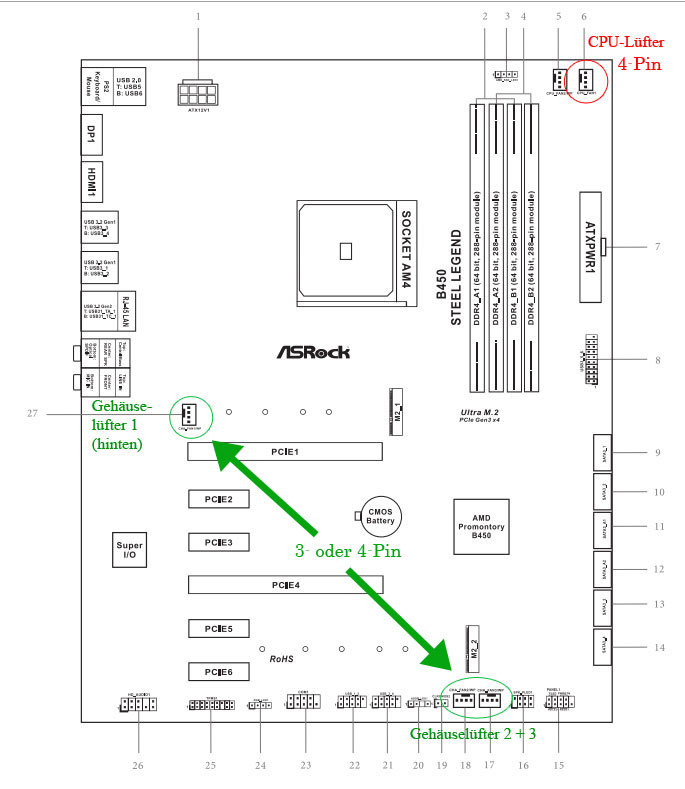

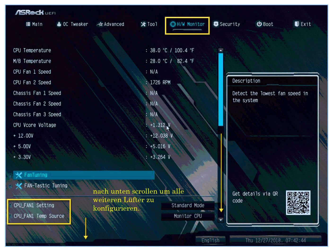

Verwende selbst das ASRock B450 Steel Legend mit 3 Gehäuselüftern. Die beiden Bilder sollten hoffentlich erklären können, wie diese angeschlossen und geregelt werden können.
