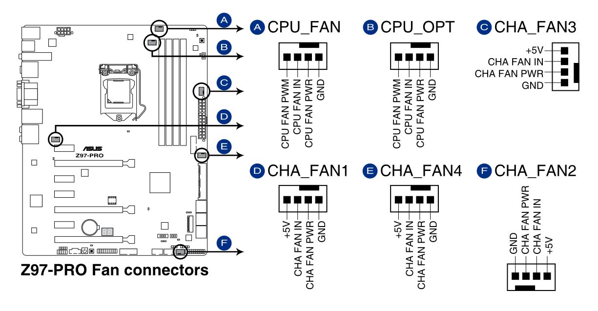

Problem beim Lüfter ans Mainboard anschließen ist, dass die Lüfteranschlüsse 3 Löcher haben, auf dem Board beim Anschluss aber 4 Pins sind.

CHA_FAN1-4 sind eigentlich 3-Pin Anschlüsse, wo der Lüfter über die Spannung gesteuert wird. Bei einem PWM-Anschluss, wie dem CPU_FAN, muss am 4ten Pin das PWM-Signal anliegen, hier liegt aber +5V an.
[Quelle: Mein Noctua Lüfter läuft mit einer deutlich höheren Minimalgeschwindigkeit als angegeben, was ist das Problem?]
ASUS und andere Mainboard-Hersteller verbauen einen 4-Pin Anschluss, der (aber dem Handbuch nach) keiner ist. Beim (echten) PWM-Anschluss wird über das PWM-Signal am 4ten Pin gesteuert, am 2ten Pin liegen immer +12V fix an - daher auch kein Anlaufspannungsproblem. Ein 4-Pin PWM Lüfter hat einen PWM-Steuerungschip (Noctua NE-FD1 PWM 1C), der die Drehzahl in Abhängigkeit vom PWM-Signal steuert. Da beim PWM-Anschluss immer 12V anliegen, dreht ein 3-Pin Lüfter am PWM-Anschluss mit seiner Maximal-Drehzahl.
Beim CPU_FAN Anschluss kann dem Handbuch nach aber zwischen Spannung (DC) und PWM umgeschaltet werden.
Z97 PRO Lüfter-Anschlüsse:
Siehe CPU_FAN (PWM) vs. CHA_FAN (Spannung)

wie stecke ich denn dann den 3 Pin Stecker drauf, so dass ich die Lüfter über ein Programm steuern kann?
Lass ich dann immer den GND weg oder die 5V, da ich eh per Programm steuern möchte?
Ich würde den 5V Pin nicht nutzen, da am zweiten Pin 12 Volt anliegen und ich über ein Programm steuern kann.
