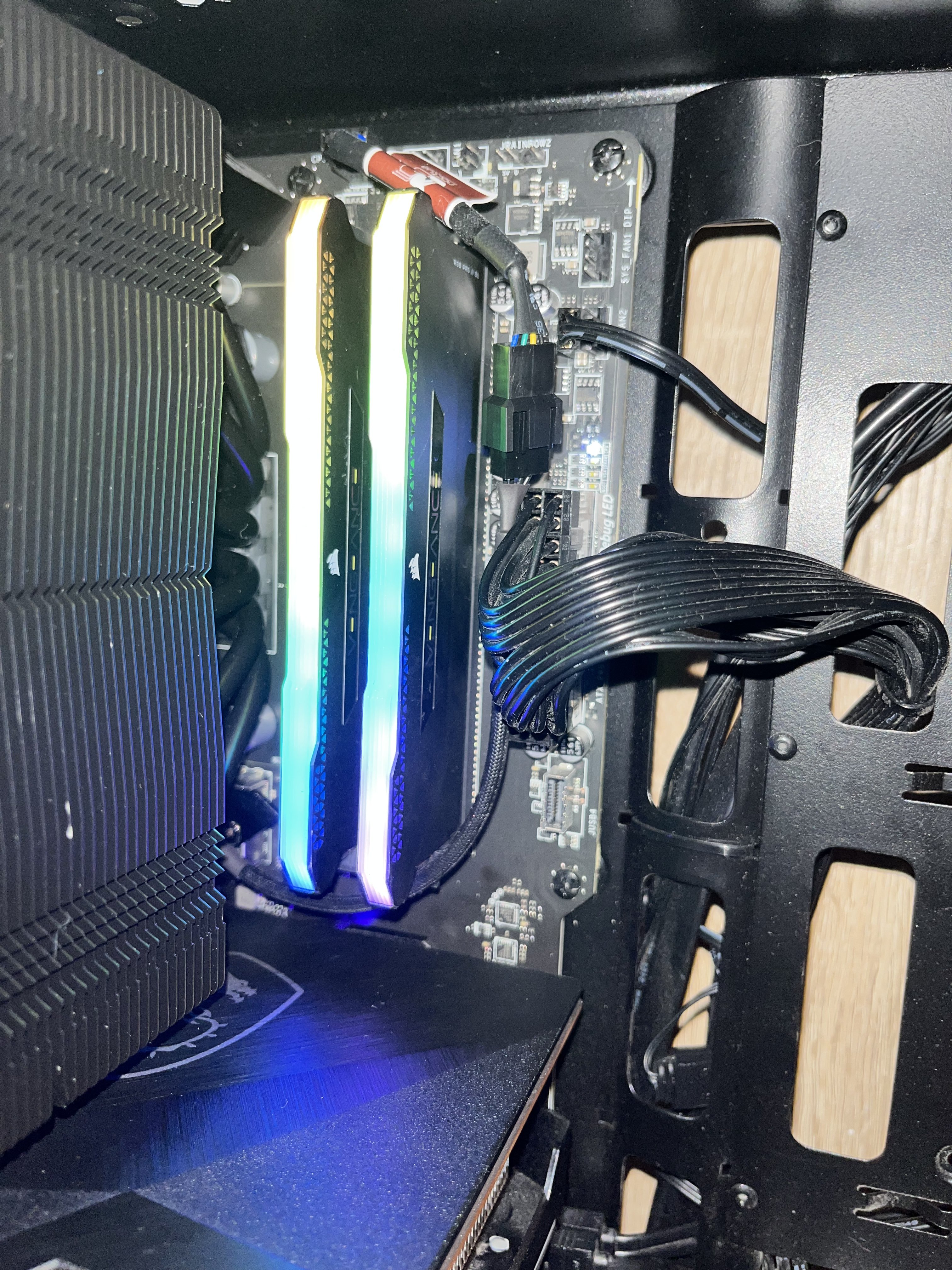

Guten Tag,
gleich vorweg, ich bin kein IT-Experte, etwas Ahnung ist schon da und ich habe jetzt auch keine zwei linke Hände.

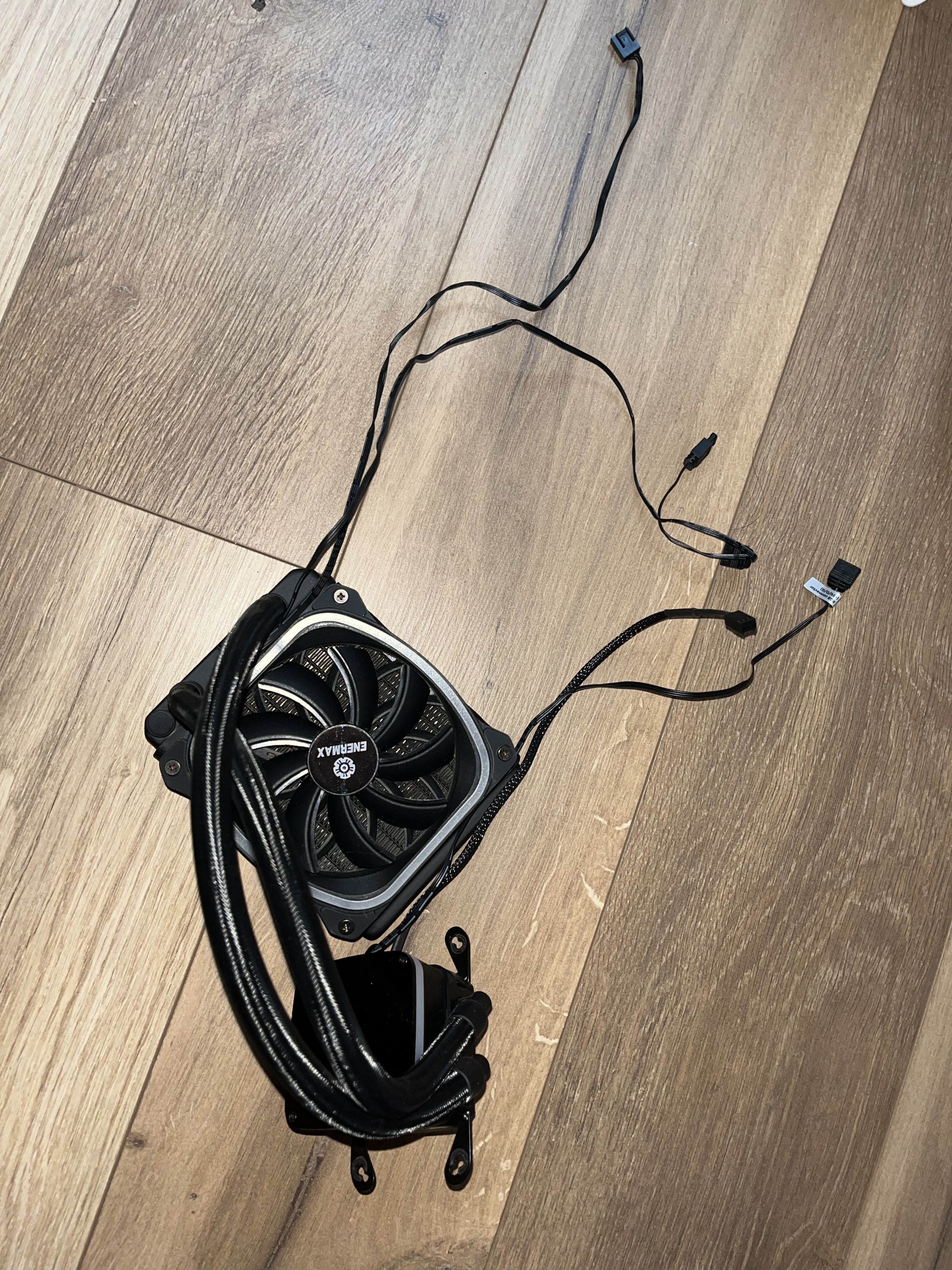

Mein Rechner lief super bis er mal Geräusche machte. Es war der Kühler (Enermax) (Siehe Bild). Temperatur der CPU ging auch auf 80-90 hoch. Hab im Internet gelesen, das die nicht zu gut sind die Kühler.
Darauf hab ich mir ein „Noctua NH-D15“ bestellt.

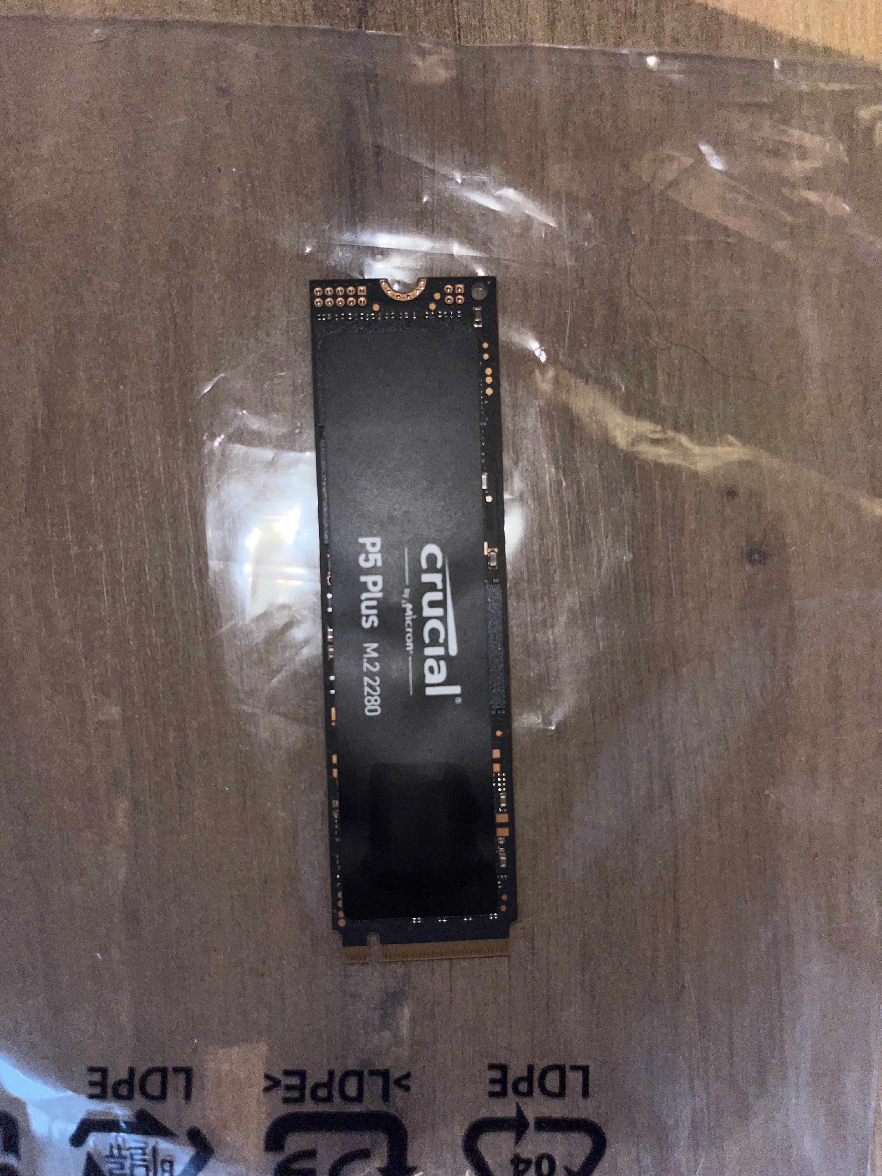

Weil mein Speicher auch recht voll ist wollte ich den auch gleich erweitern, also bestellte ich noch „P5 Plus PCle 4.0 NVMe M2 Solid State Drive 1TB“. Was auch für mein Rechner gedacht ist lt. Handbuch.
Alles eingebaut.
Rechner startet Lüfter gehen.
Bildschirm sagt „kein Eingangssignal“
LED von CPU leuchtet weis.
Tastatur leuchtet, die Maus leuchtet nur beim Klicken.
Gefühlt 20 Min später war ich im Windows drinnen. (Weis nicht ob davor eine Meldung kam weil ich nicht vorm pc war).
Komisch war das alles noch da war von Spiele bis Bilder etc. zumal ich ja eine M2 SSD rein hab und ich gedacht habe ich muss alles „Neu installieren“. Hab darauf mein Speicherplatz angeschaut, war nur mein voller Speicher abgelegt nicht die M2 zusätzlich.
(Vom Forum wegen schwarzen Bildschirm) Machte BIOS Updates und Neustart und es hat wieder gedauert. War irgendwann wieder Windows, wollte ins BIOS dann über Windows rein, klickte auf „Neustart“ aber seit dem nichts mehr…..
Aktuell läuft der Rechner, kein Speicher angeklemmt, Bildschirm schwarz, CPU led leuchtet ca 15 min dauerhaft, dann geht sie aus und BOOT led leuchtet dauerhaft.
Die Schritte was ich bis jetzt gemacht habe stehen unten.
Vielen Dank schon einmal wenn mir evtl jemand mein Tag versüßen könnte.
Kühler nochmal ausgebaut, CPU Chip ausgebaut, nochmal gesäubert, ohne Erfolg.
-Alle Stecker geprüft, alles angeschlossen, passt.
-RAM sind richtig drinnen und verriegelt, hab auch versucht mit 1x zu startet geht auch nichts.
-Mit der M2 SSD hab ich beide Plätze ausprobiert, ohne Erfolg.
-SSD M2 weggelassen ohne Erfolg.
- Clear CMOS gemacht, ohne Erfolg
-Die 2032 Batterie ausgebaut und gewartet ohne Erfolg
-Hab kein Vergleich pc wo ich umbauen könnte
-Kabel HDMI und DP passen auch i.O

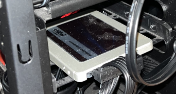

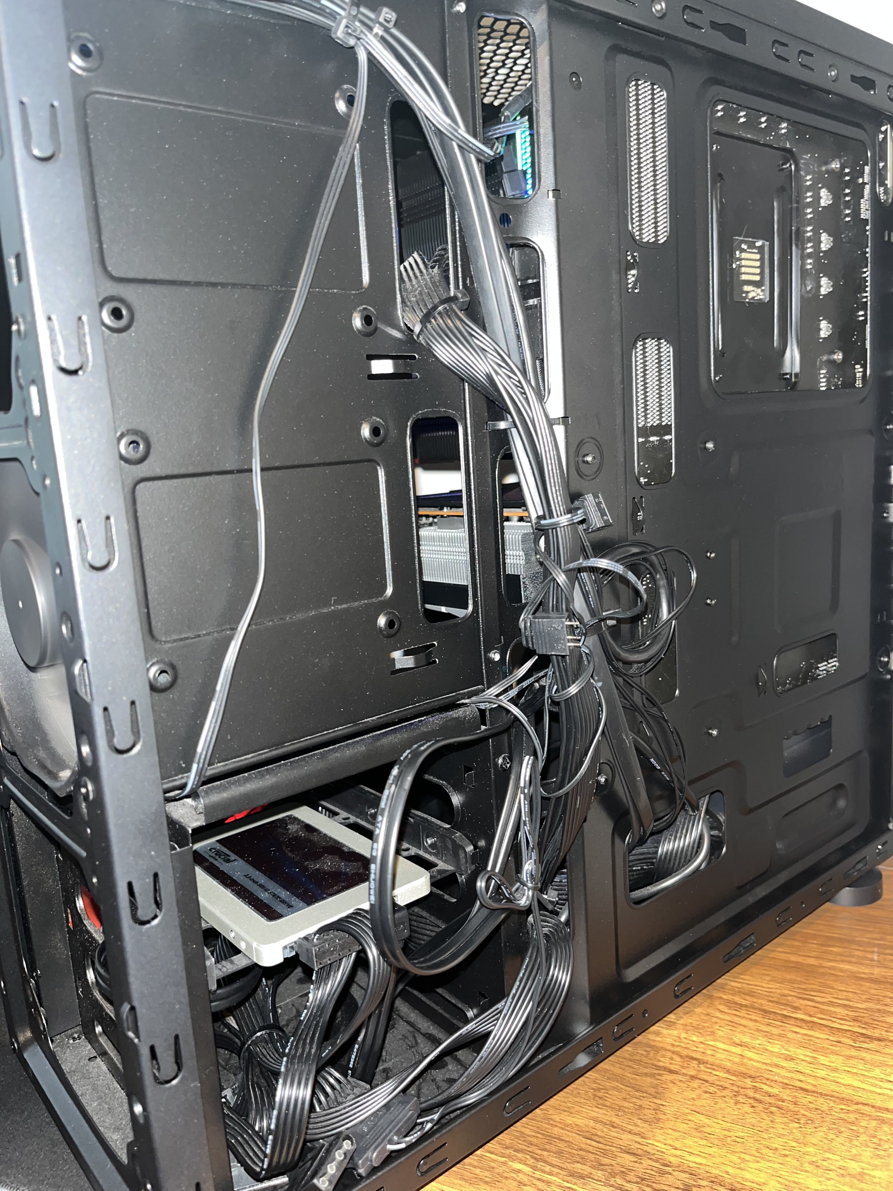

-1TB Crucial MX500
Hast du die Crucial SSD während der Installation abgeklemmt?
Oder wolltest du Windows 11 auf diese installieren?
Nein, bei der Windows Installation.
Hab nochmal etwas genauer gelesen, wolltest du Windows wieder auf dieser installieren, statt auf der M.2 P5 ?

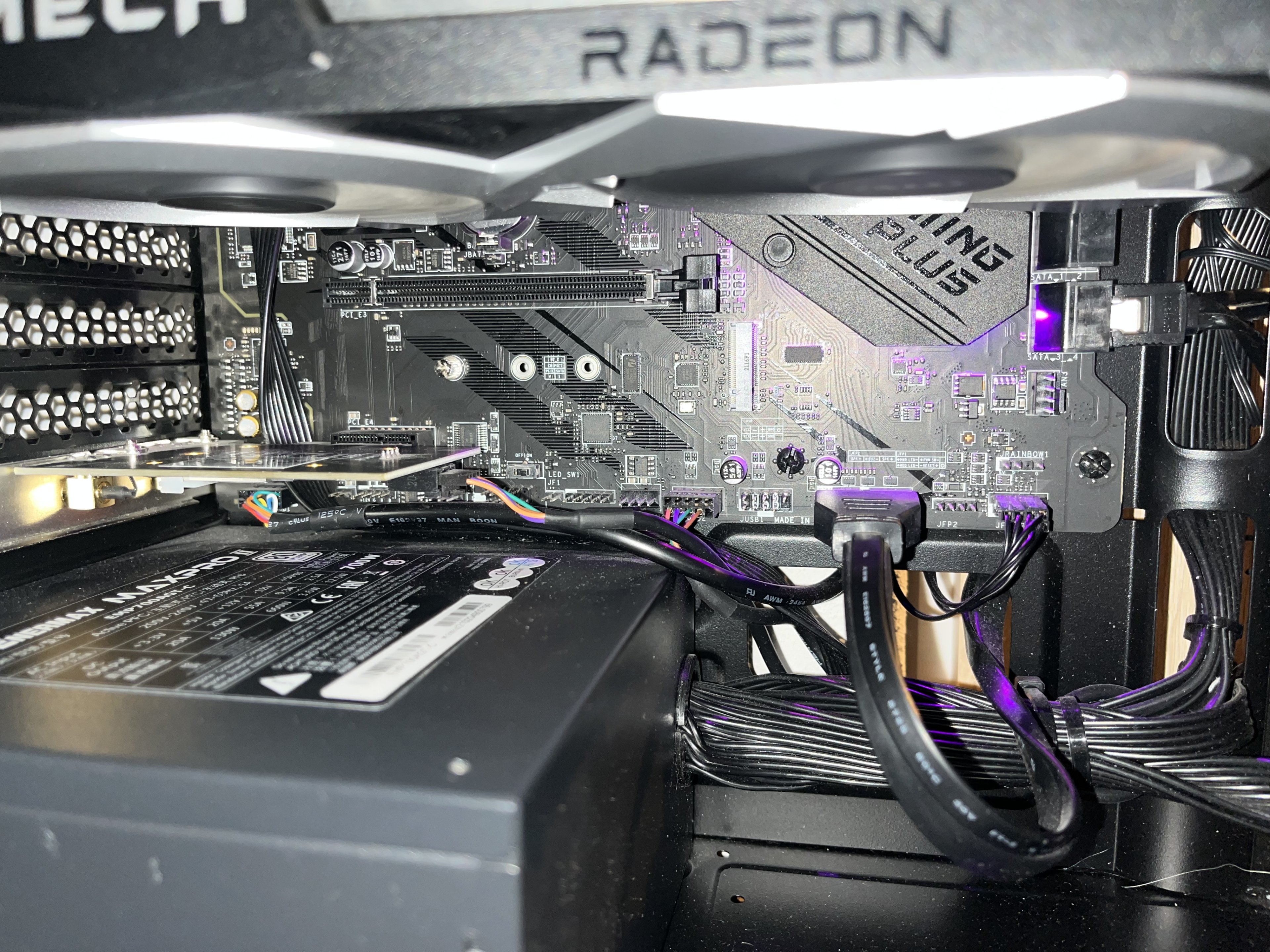

Also soll ich die alte abklemmen auf welchen Steckplatz würdest du die M2 tun? Hätte sie jetzt unter die Grafikkarte lt. mein Handbuch verbaut.
Und wenn nur die M2 angeschlossen ist den Rechner startet und warten ? Wie lang könnte es ca dauern bis sich evtl was tut ?
Definitiv auf M2_1 zwischen CPU und Grafikkarte. So lange sollte es nicht dauern, aber bis der Installationsdatenträger startet, könnte es schon etwas dauern.
Btw: Ich glaube der CPU-Kühler pustet in die falsche Richtung...

@Sound-Fuzzy Wo siehst du, dass der Kühler falsch montiert ist?
Weil auf der Seite der Speichermodule kein Lüfter ist... ;)
Normalerweise sollte von dort die Luft gezogen werden.

Ok also hab die alte abgeklemmt und hab die M2 SSD zwischen CPU und Grafik rein.
Danke für den Tipp mit dem Lüfter das hat gestimmt hab ich auch gedreht gleich 😅
