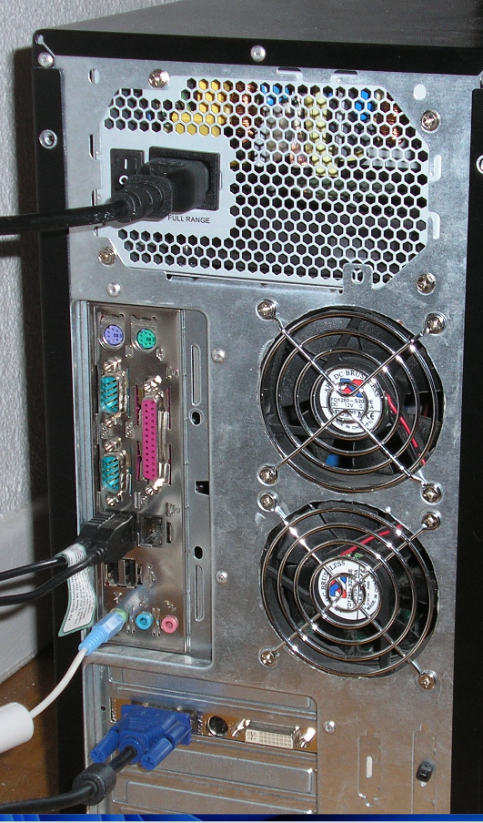

Zeig mal ein Bild der PC Rückseite, was da so alles angeschlossen ist.

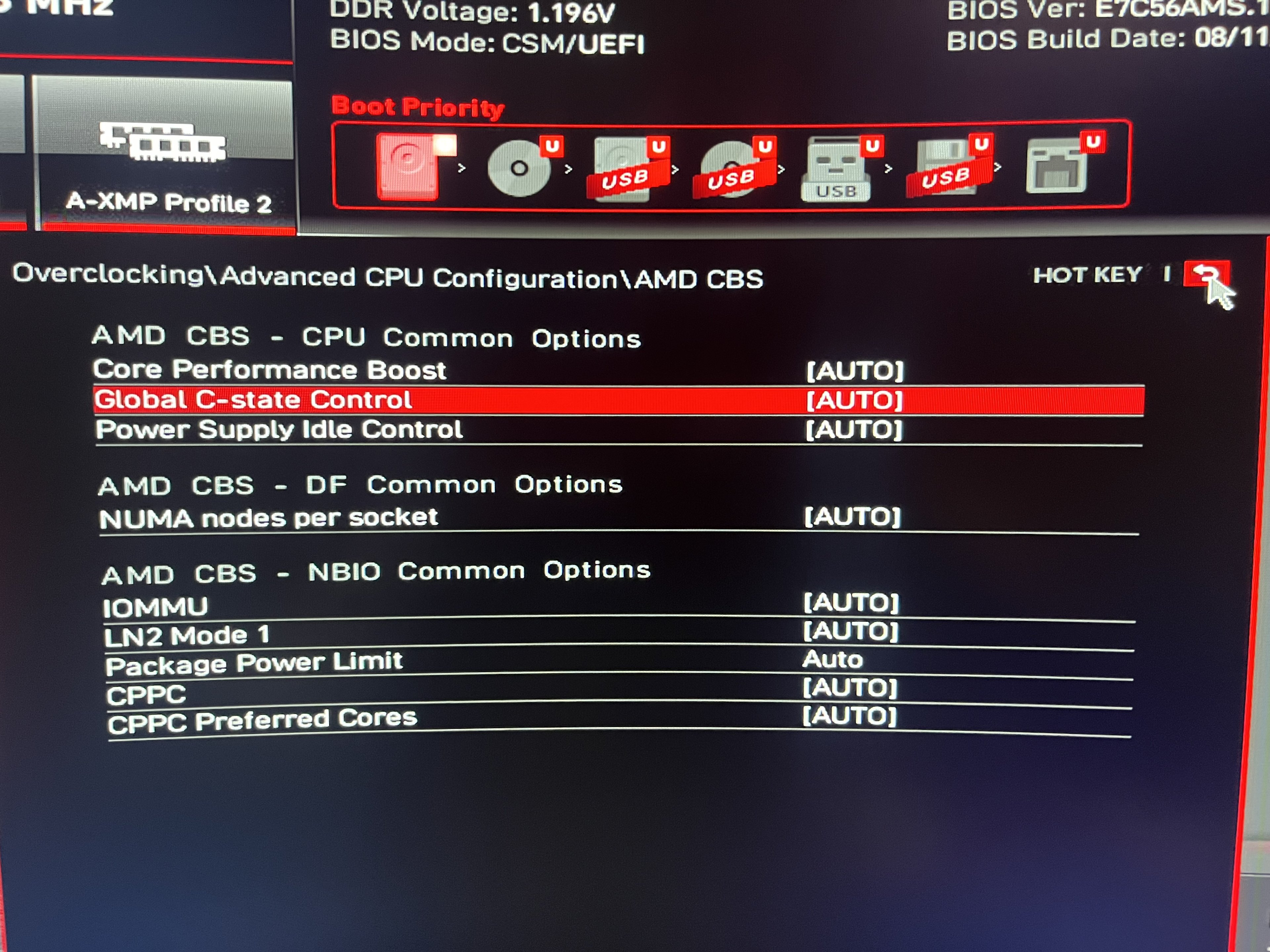

-BIO´s update hab ich installiert, macht auch "Neustart" von selber. Tastatur beleuchtung und Maus ist aus...es macht gar nichts sehr lange gewartet. Rechner ausgeschaltet. Wieder gestartet dauerte wieder 10-15min. Hab leider nur ein kleines Zeitfenster um "Entf" zudrücken das ich in das BIOS komme.
War aber dann Windows drinnen, von dort über "Einstellungen" usw. wollte ich in BIOS also wieder "Neustart" aber wieder es tut sich nichts.....
Muss ich noch was da drinnen machen?? Fährt hoch wie eine Schnecke und ich weis gar nichts mehr bin durch ….
