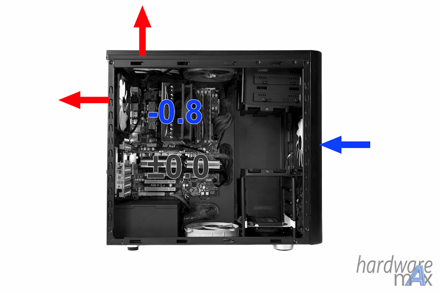

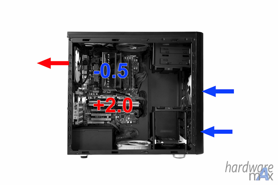

siehe Der Perfekte Airflow | hardwaremax.net
Normalerweise vorne rein, hinten und hinten-oben raus
769190
769191
769192
Die Temperaturen können nur als Anhaltspunkt genommen werden, da der Airflow von einigen Parametern, wie Gehäuse, Lüfter, verbaute Komponenten, usw., abhängt.
