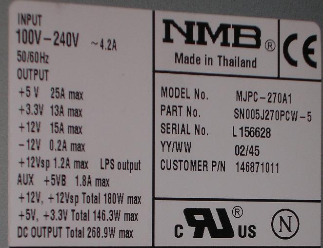

ok,danke, dann kommt natürlich die Frage, worauf achte ich beim neuen Netzteil?
Im Anhang ein Bild vom jetzigen Netzteil.

Das kommt darauf an, was Du von einem Netzteil alles verlangst. Ich denke mal, hier wird Deine Frage ausführlich beantwortet.

Ein Anhaltspunkt wäre der eingebaute Lüfter. Normalerweise steht da die Drehzahl drauf. Meist kann man das aber nur sehen, wenn man das NT öffnet. Der neue Lüfter sollte annähernd die gleiche Drehzahl haben wie der eingebaute, dann dürfte auch die Fördermenge in etwa hinkommen.
Gruß, Andy
Echt nicht leicht, da was zu finden! Aber davon: Klick! der linke dürfte das Modell wohl sein. Also 'ne ganz schöne Turbine mit 2600 U/min.
