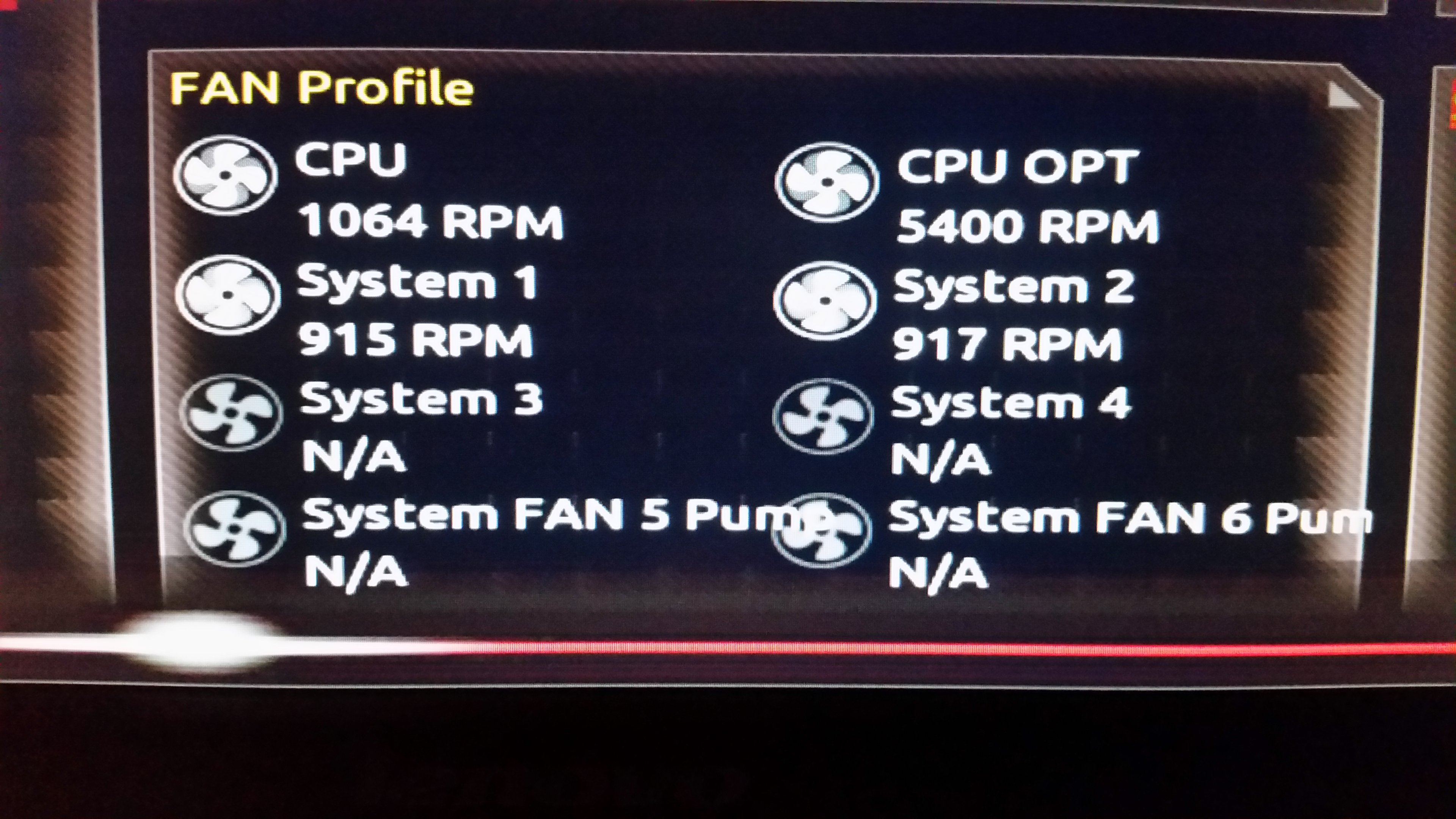

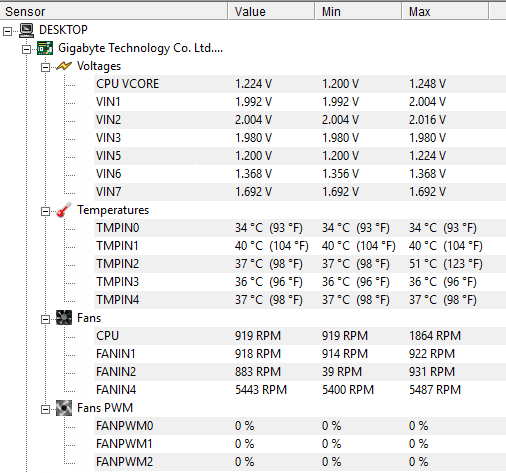

In Bios habe ich bemerkt, dass 4 Lüfter nicht angezeigt werden bzw die rpm nicht angezeigt werden.
Zweite Sache die mich wundert, warum wird unter "CPU OPT" 5400 rpm angezeigt wie auf dem Bild?

Die Lüfterwerte können nur dann ausgelesen werden, wenn die Lüfteranschlüsse direkt mit dem Mainboard verbunden sind. Sind die Lüfter über einen Hub mit dem Mainboard verbunden, dann können die Drehzahlen nicht ermittelt werden.

Manchmal kommt es vor, dass Lüfter rund um die Minimaldrehzahl, oder leicht darunter, falsch ausgelesen werden. Die Lüfter laufen zwar extrem langsam (oder starten gerade) und dann werden 0 oder absurde rpm Werte angezeigt.
Gerade wenn man die Lüfterkurve so eingestellt hat, dass die Lüfter sich wegen niedriger Temperaturen oder im 0-20% PWM Bereich ausstellen.

Wenn die Lüfter an einem Hub hängen die keine RPM anzeigen, dann könnte der HUB oder eben die Lüfter falsch abgeschlossen sein. Also das eines davon gar nicht die Umdrehung weiter reichen kann. Am Hub hat man meist ja nur ein Stecker der das Signal weiter gibt. Sprich...hängen 8 Lüfter am Hub und dieser ist direkt mit dem Mainboard verbunden, so ist es eigentlich üblich das nur von einem Lüfter die RPM weiter geschleift werden, wenn denn dieser auch korrekt angeschlossen ist. Meist braucht man dafür ein spezielles Kabel oder es gibt einen extra Port.

Soweit ich verstanden habe laut Google, scheint man nicht von allen Lüftern die rpm angezeigt
zu bekommen, wenn diese an einem Y-Kabel hängen. Mit "Verlängerungskabel" meinte ich ein Y-Kabel.
Hab gestern rausgefunden wie dieses Kabel heißt. Wie gesagt, nur die RGB Beleuchtung ist am
HUB mit 6 Lüftern angeschlossen. Jedoch NICHT der Lüfter selbst zum betreiben.
Die Lüfter selbst hängen an 2 Y-Kabel mit jeweils 3x 3PIN Anschlüssen bis auf einen Lüfter,
der hinten im Gehäuse direkt in der Nähe vom Mainboard ist und dieser wurde nur direkt am Mainboard angeschlossen.
