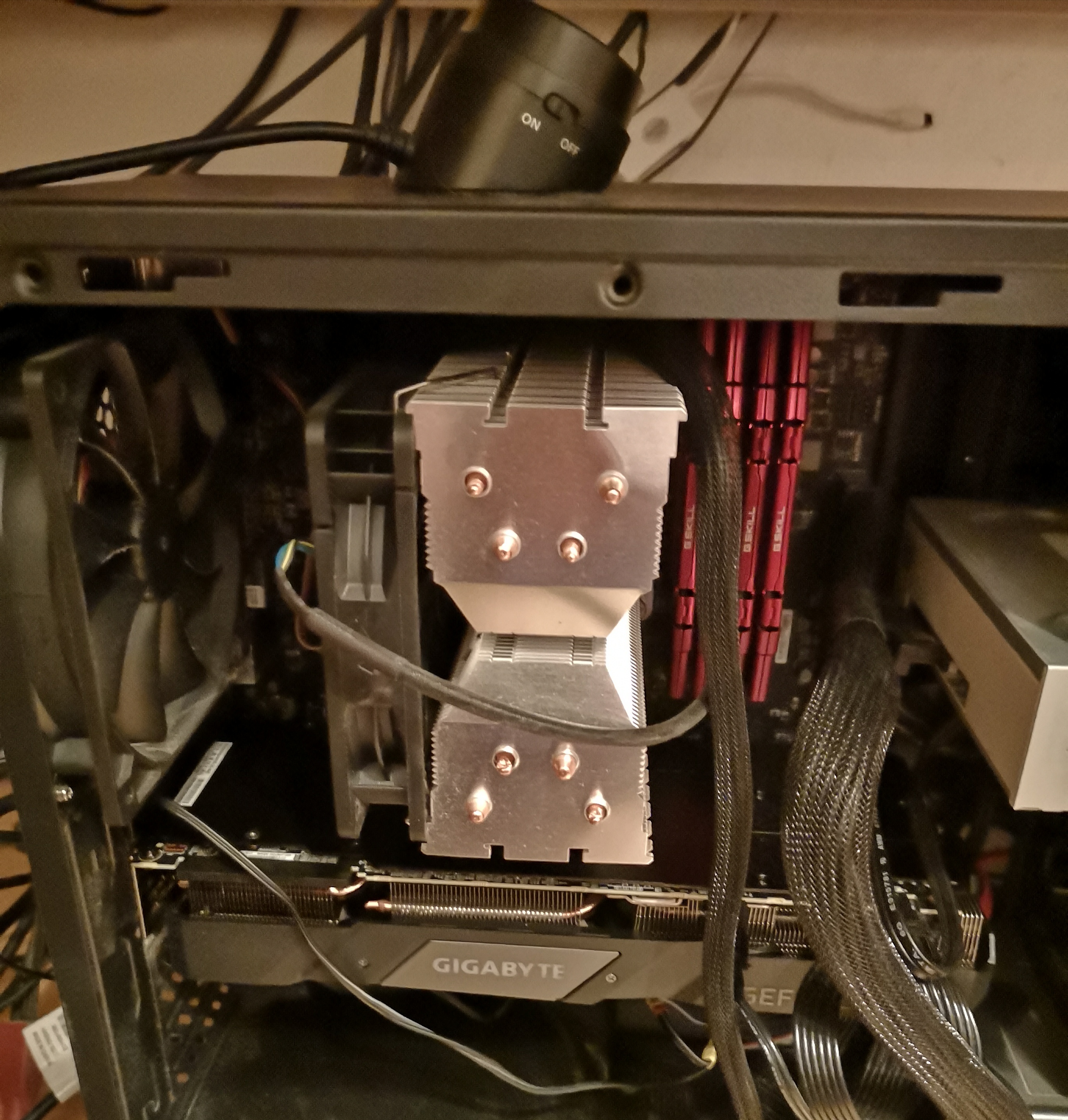

Ich hänge mich hier mal kurz rein. Ich habe den selben Lüfter. Aber habe nicht die Möglichkeit den Lüfter auf Seite des Speichers zu montieren, so dass er die Luft ansaugt und hinten wieder raus pustet. Wie soll ich es hier am besten machen? Siehe Foto.
Vg bonehelm

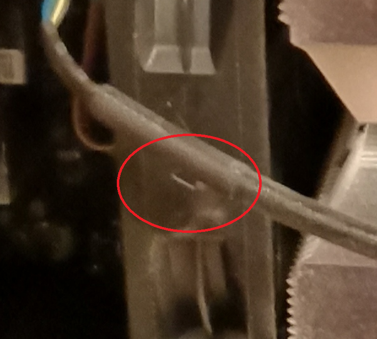

Passt so wie es ist.
Mit einem Foto, welches die Lüfterblätter abbildet wäre es noch deutlicher erkennbar aber man sieht teilweise den Pfeil mit der Luftrichtung hinter dem Kabel. Stimmt so.
Alles klar. Das heißt, es ist ok, wenn der Lüfter die warme Luft aus den Kühlrippen "rauszieht" und dann hinten an den Lüfter, welcher die warme Luft nach draußen befördert, weiterleitet. Danke dir für die schnelle Antwort.
Genau so ist es.
Zwei Details noch
- Du musst keinen 4 Jahre alten Thread für so eine Frage reanimieren, einen neuen eröffnen wäre auch okay
- Einige sind der Meinung,"blasen" wäre besser als "saugen" und der Lüfter muß auf die andere Seite. Es spielt bei der Kühlung der CPU wirklich keine große Rolle. Im Zweifel , wenn man nicht sicher ist, was schöner ist, immer "saugen" (lassen) ;-)
