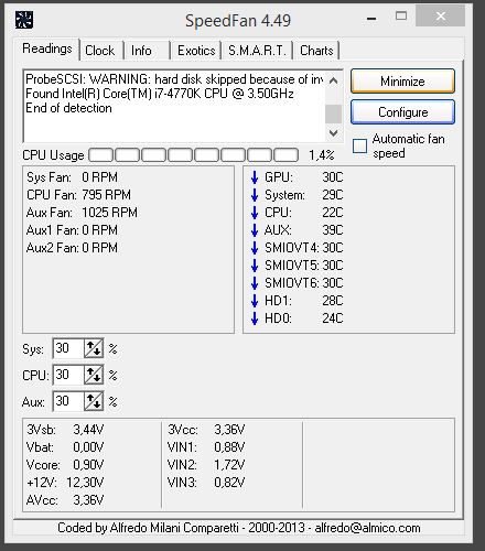

Wollte es eigentlich über Bios runterschrauben, aber ich weiß leider nicht wie es funktioniert, und über speedfan schaffe ich es auch nicht :/
stelle die Lüfter im BIOS auf den Automatic Mode um
der cpu fan läuft doch schon rellativ langsam, hast du Speedfan auch richtig konfiguriert? einfach da die drehzahl einzugeben langt nämlich nicht ;)

sicher das es der cpu lüfter ist der den krach macht? 800rpm sind nämlich eigtl. recht leise

So Gehäuse aufgeschraubt und gelauscht die GTX hört man nicht, es kommt von CPU kühler und vom hinteren Gehäuselüfter, welche beide am Mainboard korrekt verkabelt sind. Speedfan habe ich noch nicht eingestellt, da ich mich damit überhaupt nicht auskenne und es über das Asrock bios einstellen wollte, welches aber sehr gewöhnungsbedürftig ist.
