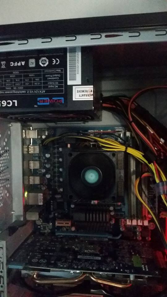

und zwar habe ich folgendes Problem:
Der Lüfter meines CPU'S / Mainboards macht schon seitdem ich den Rechner habe faxxen. Damit meine ich dass die Lautstärke einem Helikopter ähnelt.
Wisst ihr zufällig was ich machen kann, damit der nicht so hoch dreht?

Kauf dir einen guten Lüfter. Der Boxed ist generell laut.
Den geboxten Kühler gegen einen besseren tauschen. Einen Arctic Freezer 7 oder Arctic Freezer 13 würde ich da also kostengünstie, aber relativ gute nennen.
Thema Mugen oder Macho: sind zwar besser, aber Montage ist für Anänger nicht wirklich einfach.
Also soll ich den Lüfter , der in der Mitte zu sehen ist auf dem Bild austauschen?
Wenn muss ich dass machen lassen, weil ich absolut keine Ahnung davon habe :D Die Frage war nur aus reinem Interesse :P
Nicht den Lüfter, den ganzen Kühler...
Wenn du schon dabei bist, ein Lüfter für die Gehäuserückseite wäre auch nicht verkehrt.

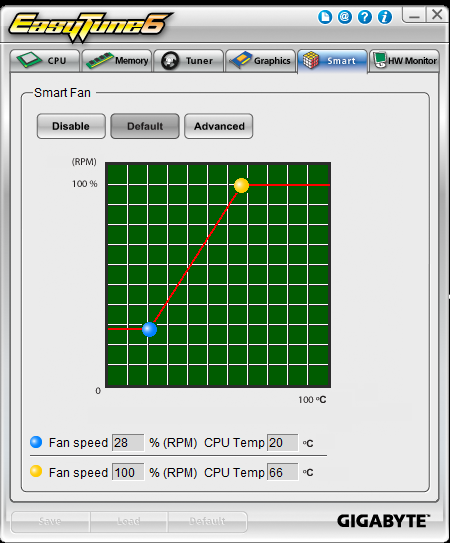

das steht jetzt bei mir... hmm..
