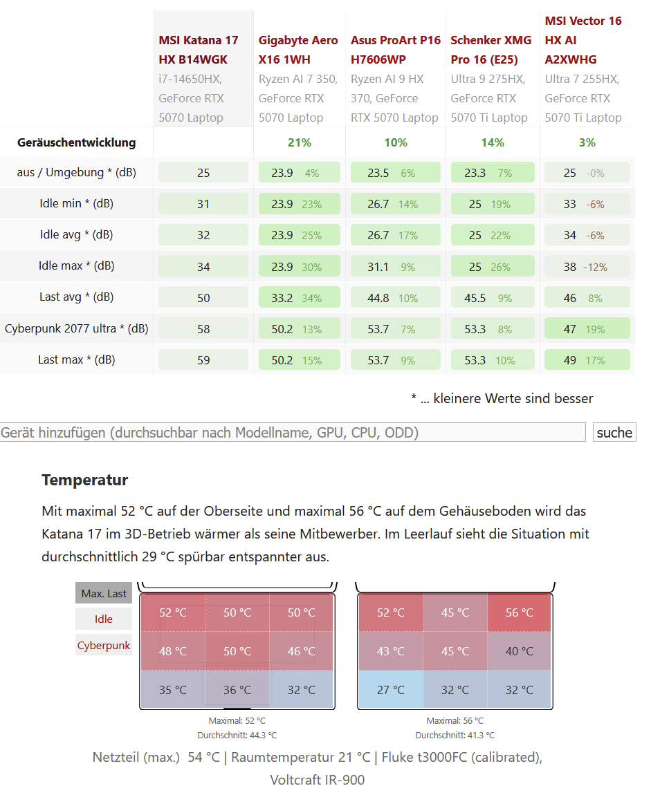

Ob dein Katana vielleicht ZU LAUT ist, weil du ein "defektes" Modell hast, wo die Lüftersteuerung durch dreht oder die Wärmeleitpaste/Pads nicht ordentlich sind, können wir natürlich nicht beurteilen. Bei einem neuen Gerät wäre das natürlich ein Garantie-Fall.
Gaming Laptops haben aber durchaus den Ruf laut zu sein aus genau diesen vielen Faktoren. Das mag dich jetzt wundern, uns alle aber nicht. Wenn jemand Gaming Notebooks testet und von "geringer Lautstärke" spricht, dann vergleicht derjenige das wahrscheinlich mit noch viel schlimmeren Gaming Notebooks ;)

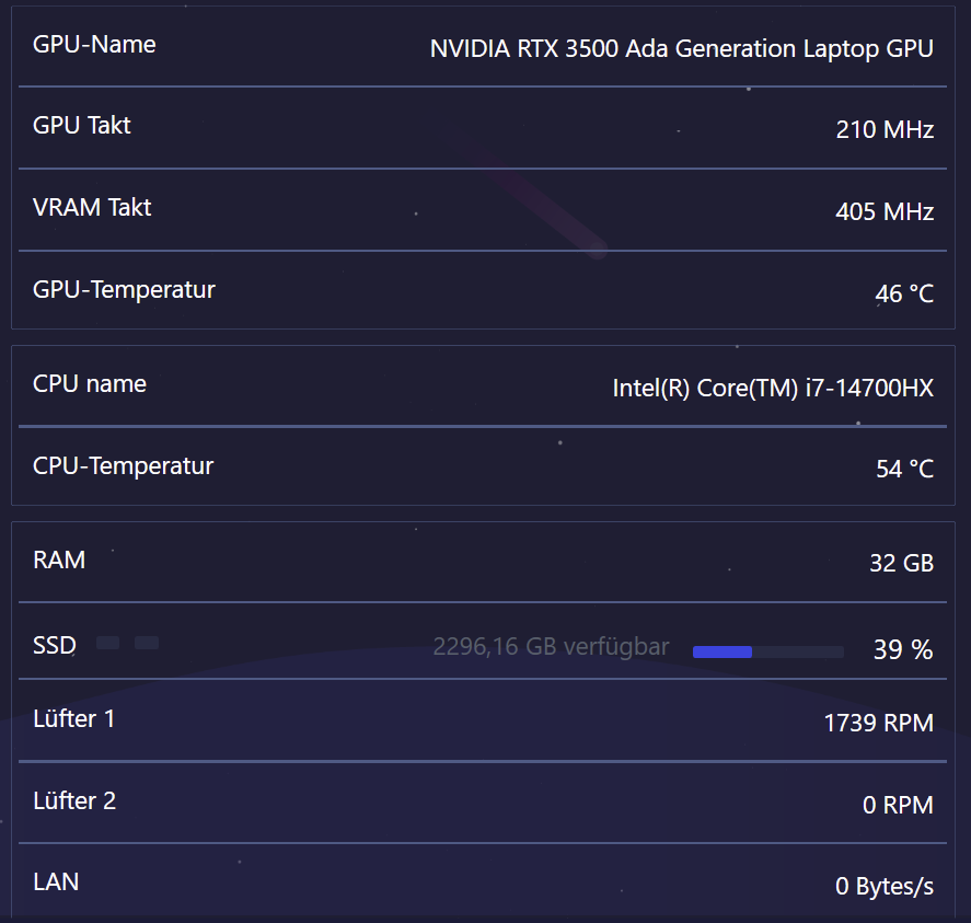

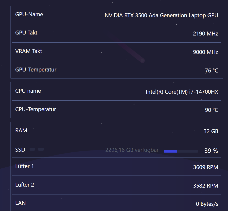

Also die Auslastung ist bei PS2 Emulation in 2x Auflösung (1080p) beim Katana Laptop bei 8 bis 13% mit dem PCSX2 Emulator
Ich verstehe es trotzdem nicht, warum das Laptop auch wenn es kaum ausgelastet wird bei ganz einfachen Spielen die über 15 Jahre alt sind und in den niedrigsten Grafikeinstellungen trotzdem so laut ist, das Leistungsargument stimmt in diesen Zusammenhang ja absolut nicht, die Leistungsaufnahme ist gleich null. wenn ein iPad Mini 5th Gen. San Andreas und Grand Theft Auto: Vice City - The Definitive Edition spielen stundenlang und das hat auch kein Lüfter, auch hier stimmt das Leistungsargument nicht. Das Laptop wird auch bei diesemn Spielen in den nidrigsten Grafikeinstellungen sehr laut, woher kommt diese extreme diskrepanz zischen Leistung und Lautstärke, Macbook Air und iPad mini lüfterlos komplett lautlos, Switch 2 sehr leise bei Cyberpunk und das Windows Laptop wird laut wie ein Staubsauger, warum ist das so. Warum soll die Leistungsaufnahme so hoch sein dass die Lüfter so laut werden müssen?

Ich nutze ein recht ähnliches Gerät, ein MSI CreatorPro 18 mit i7-14700HX und RTX 3500ada 12GB vRAM. Des weiteren habe ich im Haus auch noch ein MSI GE77HX 12UHS (i9-12900HX, RTX3080Ti 16GB) sowie ein MSI GP76 12UH (i7-12700HX, RTX3080 8GB vRAM). Alle Geräte verhalten sich gleich. Des weiteren nutze ich seit 2010 ausschliesslich Gamingnotebook aller Klassen und kann fest behaupten, ich spreche da aus Erfahrungen.
So sieht es beim CreatorPro aus im normalen Windows Betrieb im MSI AI Modus. Und selbstverständlich wird ein Gamingnotebook lauter, sobald auch nur ein bisschen Leistung abverlangt wird, das liegt an den
So siehts aus, wenn ich z.B. Anno 117 spiele in maximalen Details in WQHD. Unterschied zu deinem Gerät, ich habe ein 400W Netzteil und das wird auch entsprechend verwendet.
Und höre auf mit dem lächerlichen Vergleich zu einer Switch 2, Playstation oder sogar einem MacBook ! Gravierd ist hier vorallem die Optimierung von Nintendo und Sony, die Spiele werden für diese Hardware angepasst, das so gut wie möglich damit laufen. Das geht bei PC Spielen nicht, da müssen die Spiele auf extrem viel unterschiedlicher Hardware laufen, wodurch sie einfach schlechter optimiert werden.
