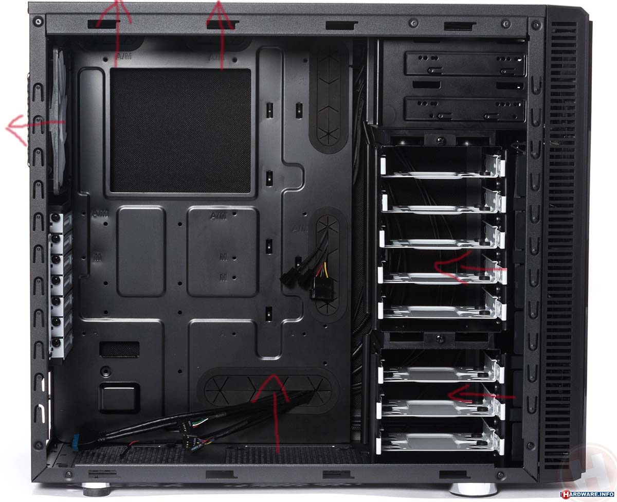

ich habe momentan nur 4 Lüfter eingebaut, diese sind aber alles andere als leise und sind Reste aus anderen Rechnern. Als Gehäuse nutze ich ein Fractal Design Define R4. Ich bin gerade dabei alles umzubauen und möchte nun bessere Lüfter anschaffen und die alten HDDs entfernen, um das Gerät nahezu lautlos zu machen. Da ich auch aktiv Spiele und meist neue Titel, muss trotzdem ein anständiges Kühlergebniss erziehlt werden, sonst dreht die Grafikkarte voll auf und alles war für die Katz. Das Gehäuse ist komplett gedämmt, daher habe ich an 6 Lüfter (140mm) gedacht. Zuerst wollte ich mir eLoop PS (http://geizhals.de/noiseblocker-nb-eloop-s-series-b12-ps-a820091.html) Modelle zulegen, doch nach einigen Berichten sollten diese Geräusche erzeugen. So bin ich am Ende bei den Silent Wings 2 gelandet(http://geizhals.de/be-quiet-silent-wings-2-pwm-140mm-bl031-a877396.html).
Wollte nur nochmal nachfragen, ob das so passt.
Lüfter Anordnung: gehäuse.jpg

Anordnung paßt so!

Den vordersten Lüfter oben kannst du dir sparen. Soviel ist nicht nötig. Was Lüfter angeht empfehle ich die Noiseblocker Black Silent Serie. Wenn auch bei diesen die Zerstreurung von Luft nicht so gut ist wie bei der eloop Serie, so sind deren Motorlager von den Laufgeräuschen besser. Das Gewupe von den eloop ist in der Masse deutlich hörbar (gestestet bei Tag und Nachtruhe). Die NB BS Serie hat aus 10-15cm ein leichtes klackern was man aber in einem Gehäuse nicht hört.
Ich würde davon abgesehen noch den oberen Festplattenkäfig ausbauen (sofern du den Platz nicht unbedingt für Festplatten brauchst und sofern noch nicht geschehen). Dadurch kann der Frontlüfter schon auf die Grafikkarte pusten, was gut für die Temperaturen ist.

, bestes Preis Leistungs Verhältniss das du kriegen kannst, ich würde den im boden vielleicht weglassen wenn deine Graka ein bisschen länger ist, dafür die oben und hinten auf 7V regeln, ist leiser und meiner Meinung nach effektiver
Oh ich seh gerade du willst 140er, da kann ich eigentlich nur die Noctuas empfehlen, mit den Spannungsadaptern haste gleich auch die Möglichkeit das alles schön zu regeln, Wie vorhin gesagt vorne 2, unten keiner und hinten/oben langsamer als Vorne
Wieso denn hinten und oben langsamer als vorne?
Viel wichtiger ist es doch, dass die warme Luft schnell aus dem Gehäuse rauskommt, dass neue frische Luft ins Gehäuse kommt, ist eigentlich eher zweitrangig.
Wegen Staub. Herrscht ein Überdruck (mehr rein als raus), kommt nur Staub durch die Lüfter rein -> Staubfilter und gut ist. Herrscht Unterdruck "saugt" sich das System Lüft aus allen Ritzen -> Da helfen keine Staubfilter -> Staub im System
Heißt das es wäre sinnvoller 2 vorne reinblasen zu lassen und nur einen hinten raus ?
Nur wegen dem Staub lohnt sich das nicht. Falls man sich die zeit nimmt würd ich bei gleichen Lüftern halt schauen welcher wegen Produktionsschwankungen bei gleicher Spannung schneller ist und den vorne rein montieren.
