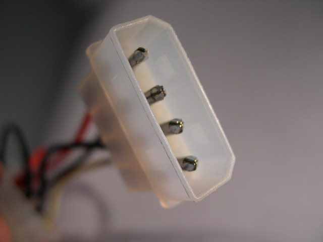

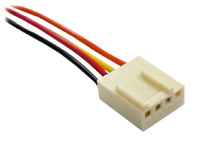

Ich hab das gleiche Problem nur mit einem Molex Anschluss... Das ist der 250mm Seitenlüfter aus einem Rebel 9 Value... Ich möchte jetzt die beiden Kabel aus dem Anschluss ziehen und das mit meinem Gigabyte P35DS3 Board verbinden... ist das möglich?
Die "elegantere" Lösung wäre so ein 4zu3pin-Adapter
Ferner musst Du beachten, dass die Lüfteranschlüsse auf dem GA-Board für CPU-Fan und SysFan 2 lt. Gigybate-Forum bis max. 2 Ampère (pro Anschluss) belastbar sind; ich glaube zwar nicht, dass selbst ein großer 25cm-Lüfter so viel zieht (sind ja immerhin 24 Watt
), aber prüfe das besser nach, um nicht den Lüfteranschluss des Boards zu schrotten
LG N.
LG N.
