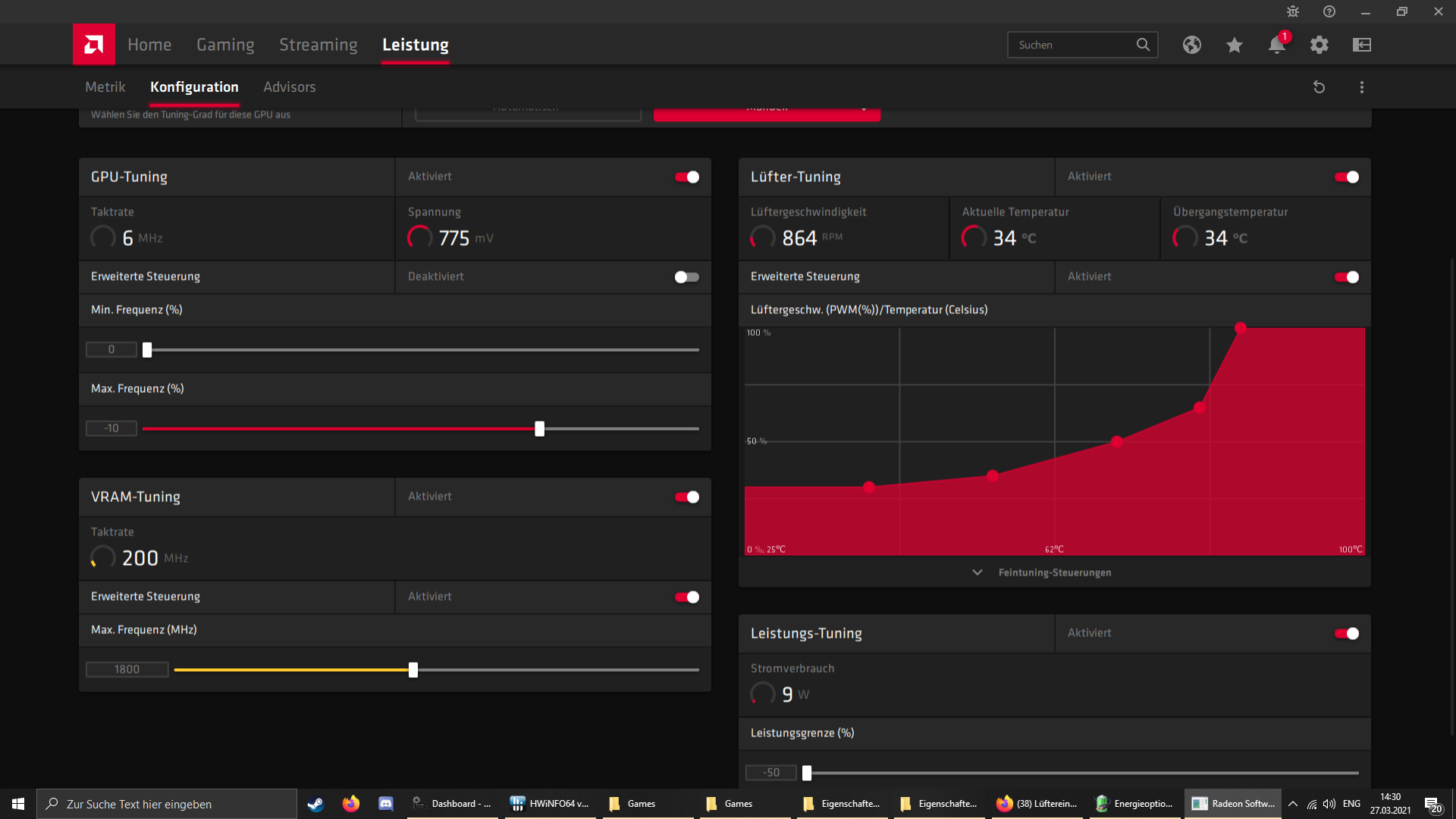

Hier sind im Radeon Adrenalin Treiber die Lüftereinstellungen allgemein für alle Grafikkarten, egal ob ASUS MSI oder sonstige Hersteller ;) unbedingt richtig einstellen:

Wichtig ist eigentlich erstmal welche Temperatur hier ausgelesen wird.
Die normale Chip-Tempratur oder der HotSpot?
Im besten Fall liest du das ganze einmal unter Last mit HW-Info aus:
https://www.fosshub.com/HWiNFO.html?dwl=hwi_701_4420.zip
Das zeigt dir Chip-Temp, Memory-Junction und HotSpot an. Es ist recht wichtig, dass wir wissen welche Temperatur hier jetzt bei 90°C liegt.
HotSpot:
90-95°C HotSpot Temperatur sind vollkommen normal bei RDNA2 Karten. Das liegt im grünen Bereich und da muss man sich keinen Kopf drum machen. In absolut keinster Weise. Es ist (oder sollte...) nichts neues sein, weil die Thematik nicht neu ist sondern seit Jahren besteht.
Auch Nvidia hat solche HotSpot Temperaturen. Dort konnte man die früher allerdings nur nie auslesen, weil NV den Sensor nicht nach Außen ausgegeben hat. Seit Ampere geht das aber ebenfalls und... "Oh Wunder" dort liegt der HotSpot auch immer um die 90°C wie (wahrscheinlich) auch bei allen Generationen davor.
Chip:
Die "normale" Chiptemperatur sollte bei der Nitro+ bei ca. 75°C (um den Dreh) liegen unter Last. Unbedingt zwischen HotSpot/Tjunction und normaler Chip-Temperatur unterscheiden! Wenn deine normale(!) Chiptemperatur dann natürlich bei 90°C liegt ist das was ganz anderes.
Und ebenfalls: Sollten die Karten in den "kritischen" Bereich kommen takten Sie runter und bremsen sich selber ein... (zusätzlich dazu, dass die Lüfter hochdrehen, wenn eine gewisse Schwelle erreicht wurde)
Die Zeiten wo Karten (oder CPUs) instant Crashen, nur weil die ne (von AMD) festgelegte "max. Temperatur" haben ist lange vorbei. Der Bereich wo wirklich das Silizium beschädigt wird ist nochmal nen deut höher.
Es gibt natürlich eine Temperatur wo eine Notabschaltung greift und der Rechner dann instant aus geht. Bevor die Karte dort landet greift vorher (bei einer vom Hersteller vernünftigen implementierten) idR die Lüftersteuerung ein und die Lüfter der Karte schnellen richtig nach oben.
Aber auch hier gilt: Schau dir die Tests von (allen) RDNA2 Karten an. Da ist die Tjunction (also HotSpot) immer bei ungefähr 90-95°C. Auch meine 6900 XT arbeitet ca. in dem Bereich was den HotSpot angeht. Das ist schlicht normal.
Das einzige was im Sommer, wenn die Bude kocht, passiert ist:
Die Karte taktet ggf. einfach nicht mehr so hoch, weil sie wärmer wird und sich selber runterreguliert um (die vom Hersteller spezifierte) Zieltemperatur zu halten. Das wars.
Reaktionen: loser
