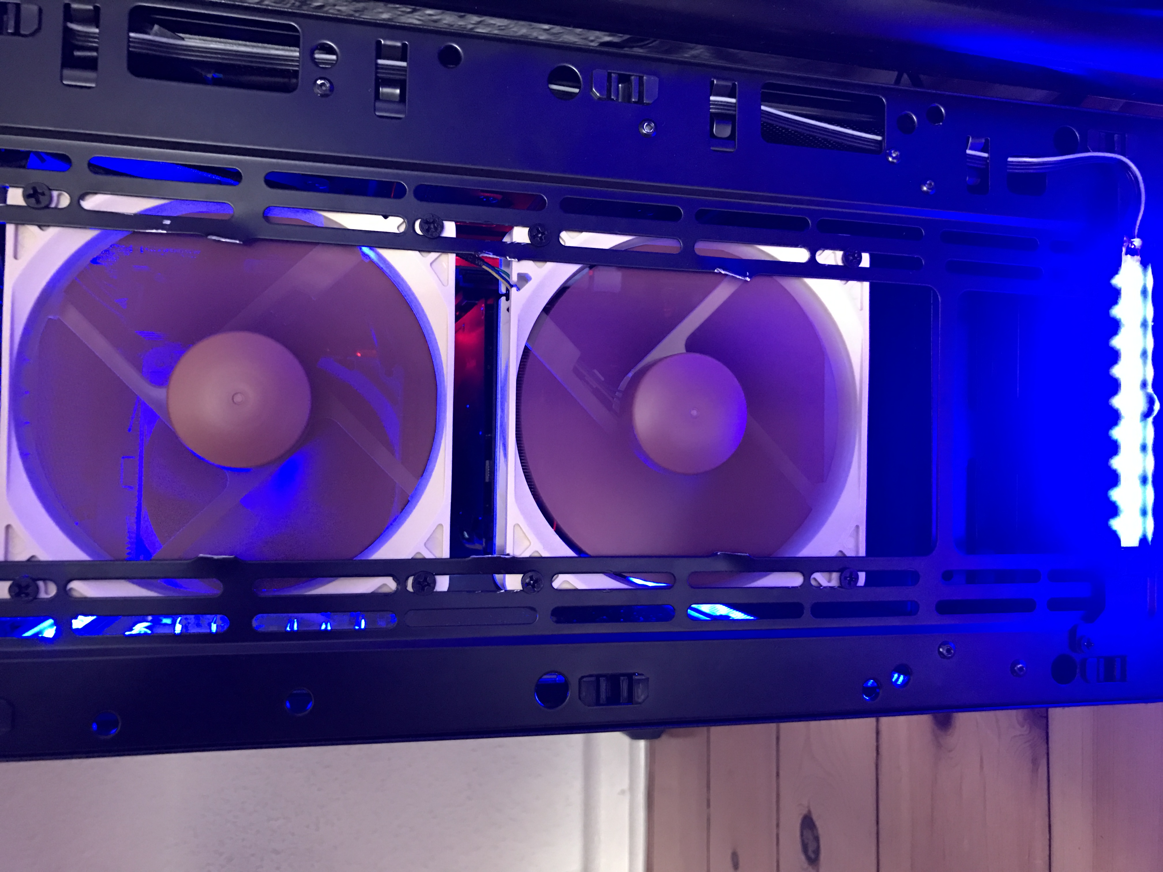

so habe ich meine installiert:
Stecke vorne noch nen dritten Lüfter zu und dann sollte ausreichend Luft reinkommen.
Die Noctua Lüfter sind doch spitze.
Ist doch egal wenn der Untere unten Richtung Netzteil fördert, da die Luft dann ja nach oben steigen kann Richtung Graka.;)
Und die Lüfter hatte ich eben nicht wie du, im Gehäuse, sondern draussen installiert. War natürlich mit den Silent Wings 3 Befestigung extrem einfach, ohne das Gehäuse unten zu zerlegen.:king:
