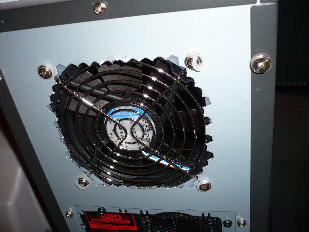

Nicht schön, aber effektiv...:-)
Wer schaut schon den ganzen Tag hinten auf das Gehäuse ?
