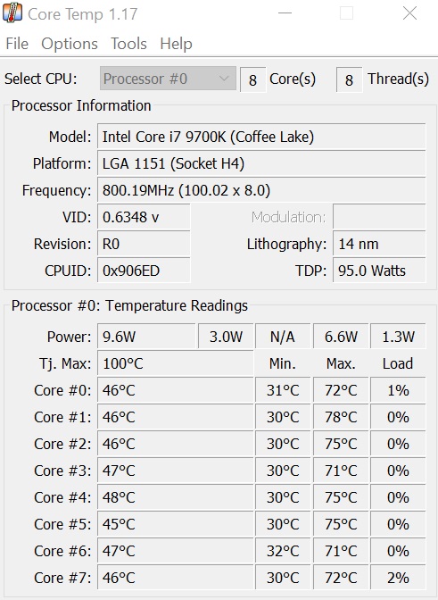

die cpu beim RDR2 spielen auch bei um die 73c max..

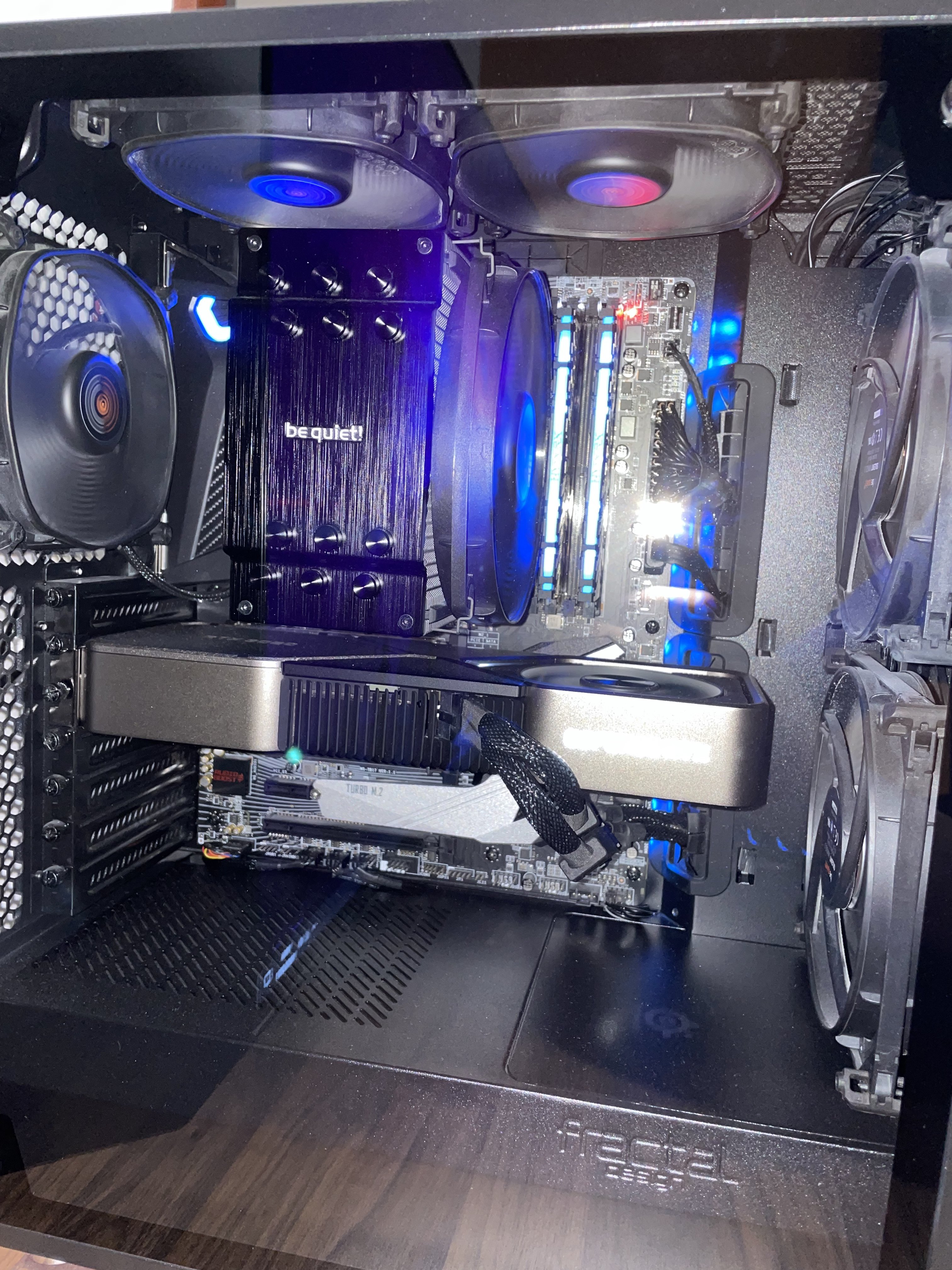

Zeig mal ein Foto vom Inneren. In welcher Höhe sitzen die Frontlüfter ? Netzteil wie rum ?
Ist die Karte mit offenem Gehäuse kühler/leiser ? Kann man einen Bodenlüfter verbauen ?
@0ssi
guck halt selbst.. :rolleyes:
ich glaube das ganze kühlsystem is für diese karte einfach zu schwach und kann nur durch lüfterdrehzahlen die gpu in schach halten.
hatte mir extra die FE geholt weil ich dachte die kriegt schön luft und bläßt das heiße zeugs auch gleich von hinten raus..
glaube wenn die wie eine 3090 gekühlt wäre
wäre es eine top leise karte..

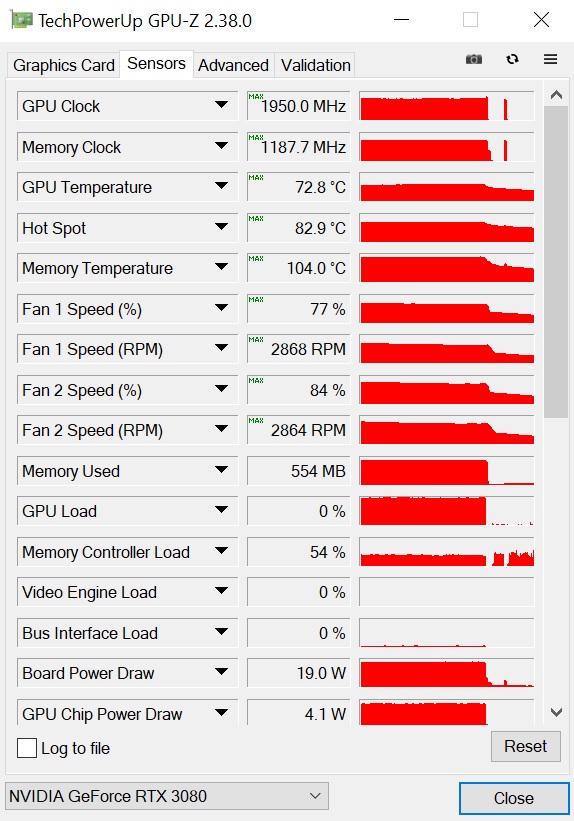

nein die drehen keine 100% vorne .. das is auch nicht sinn eines silent systems haha.
so wie es aber auch aussieht kann vllt tatsächlich der vram schuld sein.
hier mal eine runde the division 2:
AVG vom GPU Clock waren dann so um die 1740Mhz..
aber mit 72C nicht wirklich heiß.. aber der vram ey.. junge junge.
Die Lüfterdrehzahlen scheinen mir ziemlich hoch. Hier auf CB und bei igor'sLAB lag die FE im Test eher um so ca. 2000rpm unter Last.
