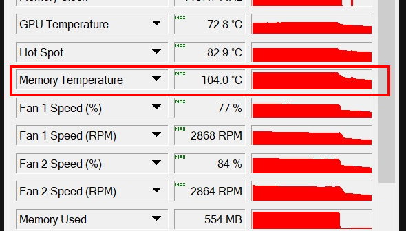

Ich finde die im Vergleich zu Tests hohen Lüfterdrehzahlen deiner GraKa merkwürdig. CB testet im Phanteks Enthoo Evolv X mit nur 3x 900rpm Lüftern, da sollte der Airflow sogar schlechter sein als in deinem Gehäuse. Trotzdem kommt CB auf ca. 2000rpm unter Last (hab nochmal geschaut und Gamers Nexus und Techpowerup geben ähnlich Drehzahlen an), aber bei dir drehen die Lüfter der GraKa bis auf fast 3000rpm hoch.
Soweit ich weiß regelt die Karte die Lüfterdrehzahl nicht nach der Speichertemperatur. Auch wenn der ziemlich heiß wird, sollte das also nicht die Ursache der hohen Lüfterdrehzahlen sein. Der Pad-Mod würde dir also wahrscheinlich nur etwas kühleren Speicher bringen. Vllt. hast auch eine neuere Karte, die schon so ausgeliefert wurde (Link).

Das dürfte die 1. Revision sein also ohne das extra Heatpad (nicht das von Igor's Mod).
Über 2000U/Min ist schon viel aber liegt halt an der VRam Temperatur. GPU ist normal.
Leider kann man von außen kaum gegenwirken, hatte ich bei mir auch schon probiert.

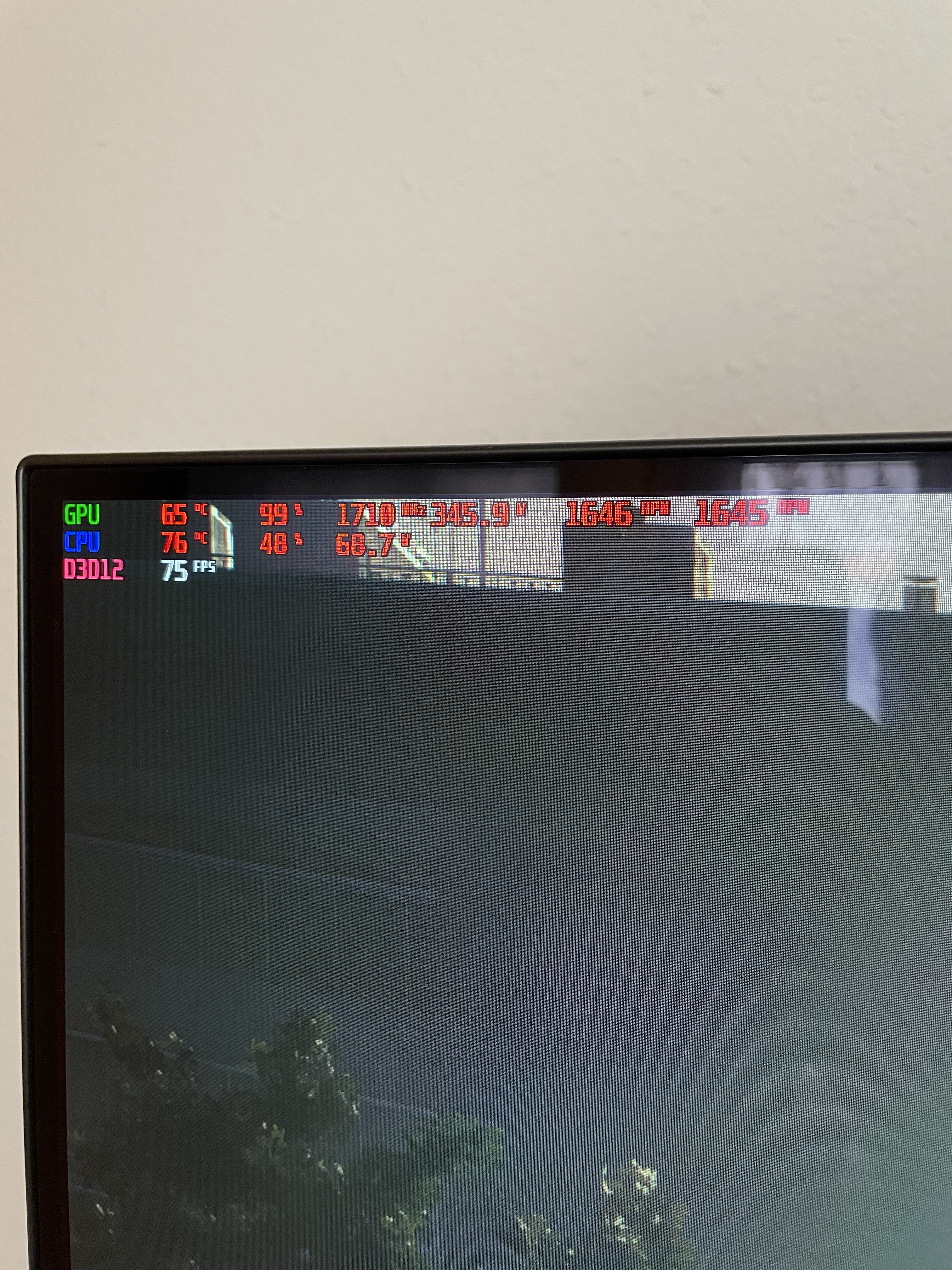

ergebnis war dann 65c.. 1650rpm, mit 102c vram. ca 350watt.
schwankend bei 1695mhz bis 1745mhz.
alles stock settings.

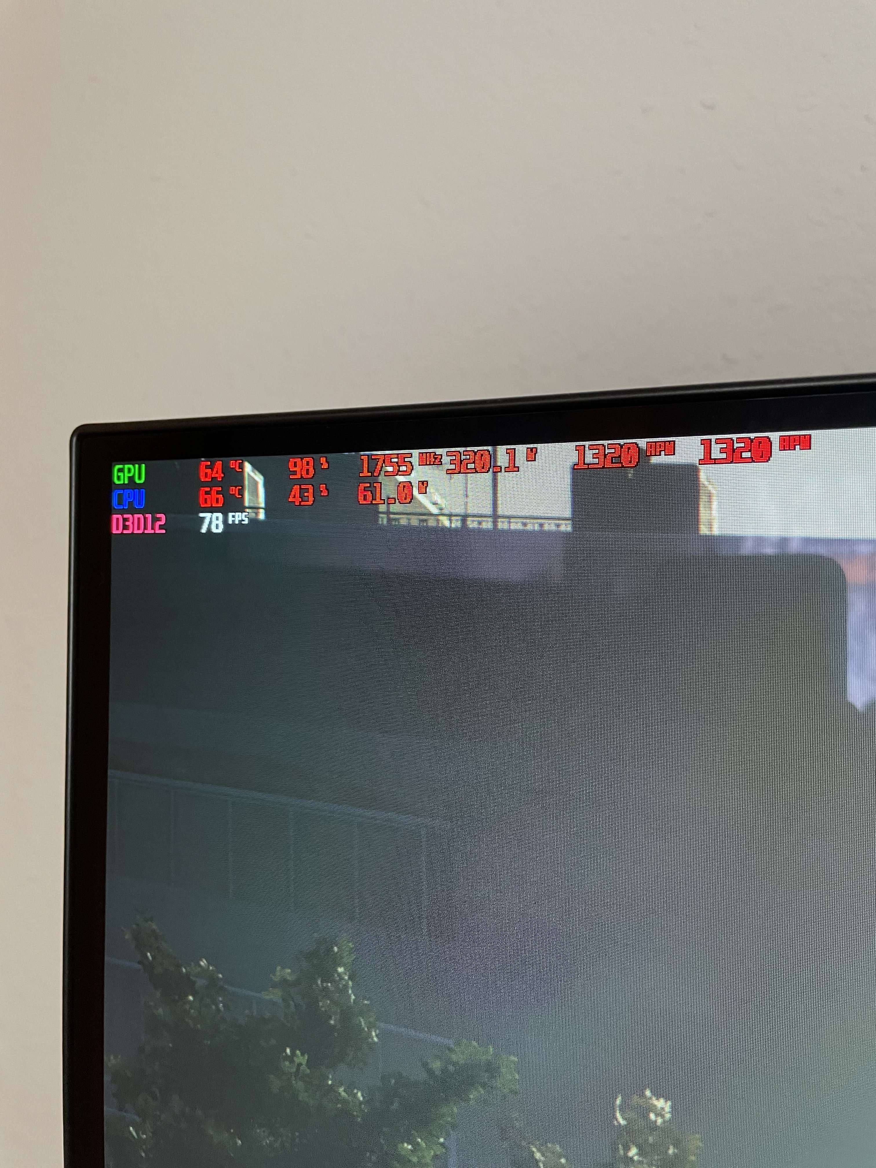

dann hab ich mich ans undervolting begeben.
bin auch auf die idee gekommen mit dem vram takt -150mhz zu gehen.
leistungstechnisch kein unterschied..
von 102c auf 100c runter.
dann 800mv bei stabilen 1755mhz und ganze 320 umdrehungen weniger als vorher..
also schon echt gut für 320watt.
350watt waren es vorher.
die 3080 suprim ging durch das undervolting aber ganze 70 watt weiter runter.

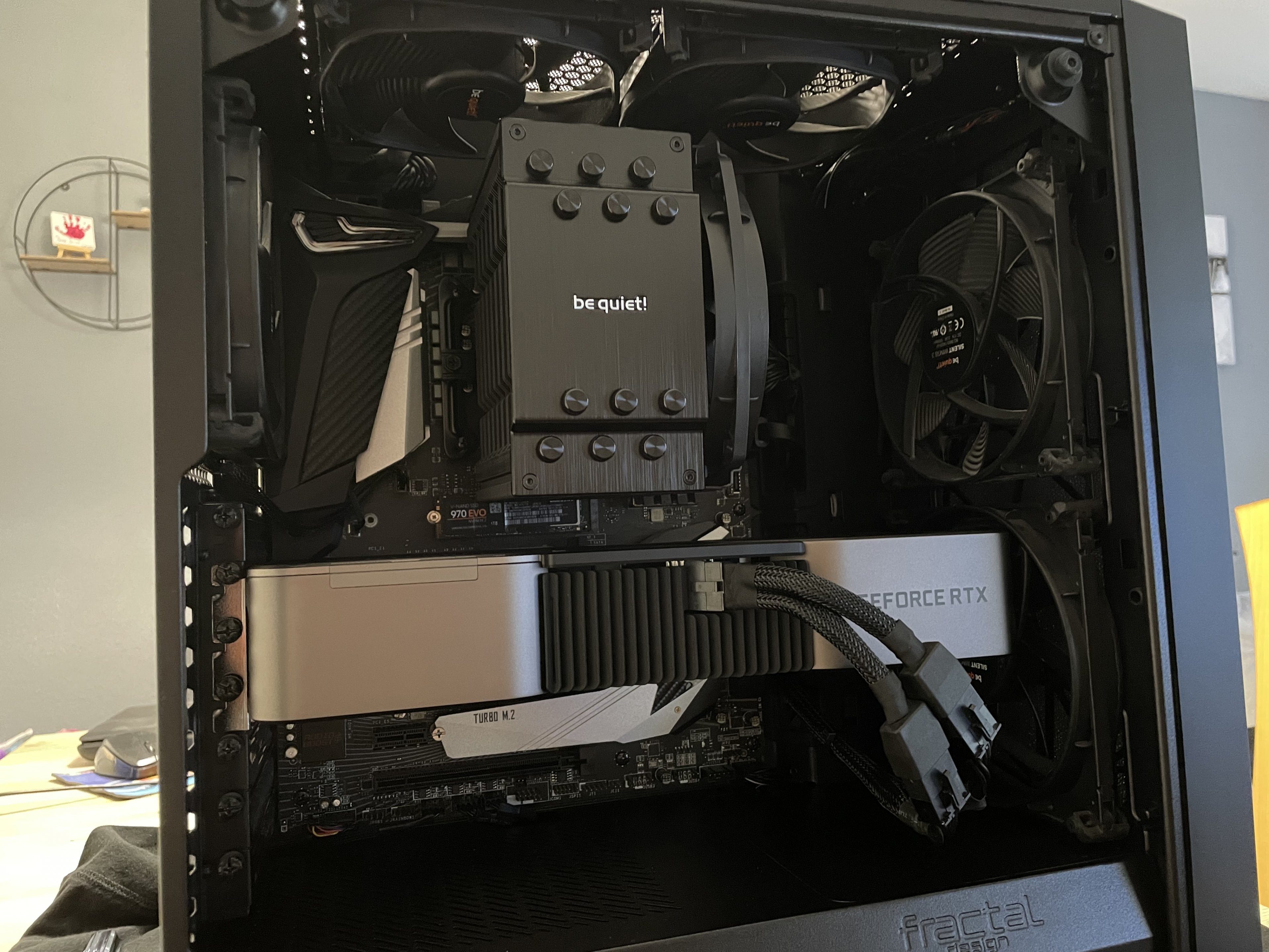

die verkabelung an der karte habe ich dann noch hübsch aus dem weg geschafft damit die genügend frischluft bekommt.. naja.. von dem was da halt ankommt. xD
vllt wirds bald ein meshify 2.
