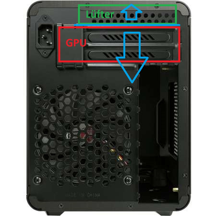

Den oberen Lüfter würde ich übrigens einblasend montieren, da er so frische Luft ins Gehäuse bringt. Der Lüfter des CPU Kühlers bläst dann direkt auf den hinteren Gehäuselüfter, welcher die Wärme Luft dann wieder nach draußen befördert.
Bei einer eingebauten Grafikkarte würden die Lüfter aktuell auch gegeneinander Arbeiten, was bei dem geringen Abstand die Temperaturen vermutlich verschlechtert.
Hab jetzt noch keinen Stresstest gemacht. Der Sinn war eigentlich hauptsächlich, dass von oben kein Staub ins Gehäuse rieselt, und wenn ne Grafikkarte reinkommt, möchte ich den Zugang oben eh nutzen, um die Grafikkarte zu entlasten. Den Grund, warum ich auf die Grafikkarte blasen lassen sollte, ist mir noch nicht klar... Oder hab ich das falsch verstanden? :)

Hab hier mal eine sehr kunstvolle Grafik für dich erstellt :freaky:
Wie man hier sieht, ist zwischen Lüfter und Grafikkarte nicht wirklich viel Platz, bestenfalls 5mm, wenn überhaupt.
Ich denke nicht, dass die Lüfter sinnvoll und effektiv arbeiten können, wenn sie sich die ganze zeit um das sehr kleine Luftpolster "streiten", dass zwischen Lüftern ist.
Den oberen Lüfter zu drehen und Kühle Luft von außen direkt auf die Grafikkarte blasen, ist da sehr wahrscheinlich deutlich besser.
Aktuell ist es noch ok, da ja keine Grafikkarte drin ist, aber mit Grafikkarte ist es meiner Meinung nach anders herum besser.
Als Staubfilter könnte man dann noch sowas nutzen und oben befestigen:
https://www.amazon.de/DEMCiflex-Staubfilter-120mm-schwarz/dp/B003U3VMLU/
Das Gewebe ist sehr fein und es lässt sich zum reinigen einfach abnehmen.
