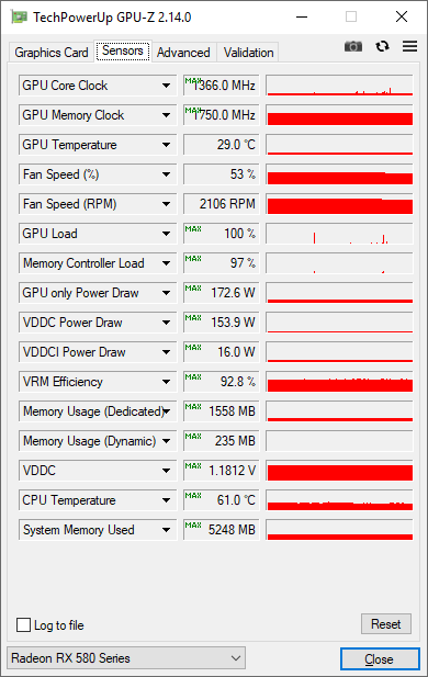

Treiber vorher (als die Nvidia noch eingebaut war) mit DDU deinstalliert, heruntergefahren, GPU gewechselt, hochgefahren, AMD Adrenalin 18.10.2 installiert. Wenn ich ein Spiel starte (Tomb Raider oder Metro), drehen die Lüfter der GPU nach kürzester Zeit (innerhalb von einer Minute) aber sehr stark auf (laut GPU-Z > 3000rpm bzw 100%). Gehäuse nochmal geöffnet, beide Lüfter laufen (es ist nicht einer defekt, der den zweiten kompensieren muss...).
PC hatte ich sowieso vor neu aufzusetzen -> gemacht, alles frisch installiert, wieder getestet, wieder selbes Ergebnis.
Jetzt meine Frage: welche Tools würdet ihr noch zum Testen empfehlen? Ist das normal (war ich von meiner GTX 950 verwöhnt, bei der habe ich fast nichts gehört...)? Sollte ich die GPU wieder zurück schicken? Umtauschen oder Geld zurück?
Danke schon mal!

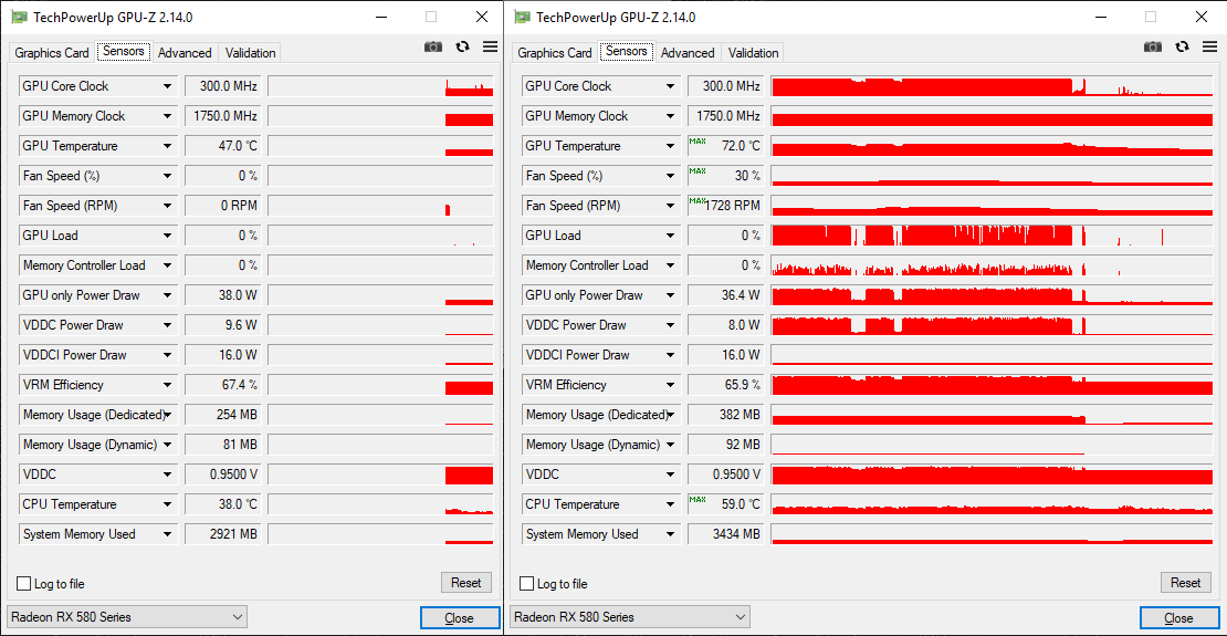

Im Wattman eine Kennlinie einstellen, du kannst die Karte problemlos bis 85 Grad fahren. Ansonsten würde ich sagen leicht verkauft - 4GB sind nicht mehr zeitgemäß. Und stelle mal einen screenshot von GPU-Z ein bei dem auch die Temperatur auf max steht. So kann man nur Vermutungen anstellen.

ABER: Die Lüfterkurve wird von den Herstellern mMn immer viel zu konservativ eingestellt und somit drehen die Lüfter viel zu hoch, weil sie versuchen eine unnötig niedrige Temperatur zu halten.
Du siehst ja auf deinem Screenshot selbst, dass die Temp bei gerade mal 46°C liegt. Die kann aber auch problemlos höher sein, während die Lüfter weit weniger stark aufdrehen müssen.
Ich würde dir das Tool "MSI Afterburner" zur Einstellung einer eigenen Lüfterkurve empfehlen. Läuft auch bei mir seit einigen GPU Generationen und funktioniert wunderbar.

@der Unzensierte , ja, mir ist schon klar, das 4GB nicht zeitgemäß sind, aber ich muss ja auch nicht alle Regler nach rechts schieben, um das geht's hier ja auch nicht. Für eine GPU gebe ich grundsätzlich nicht soviel aus (180 EUR-Aktion war es in dem Fall...).

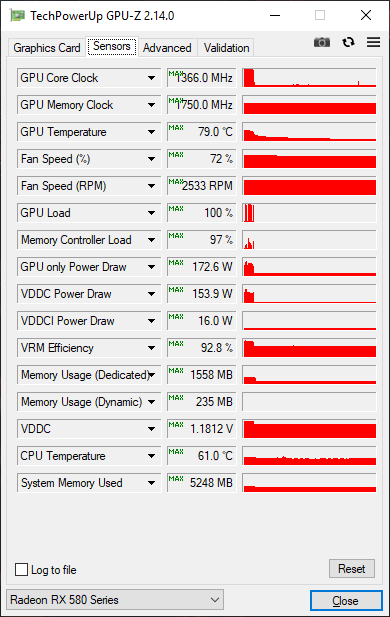

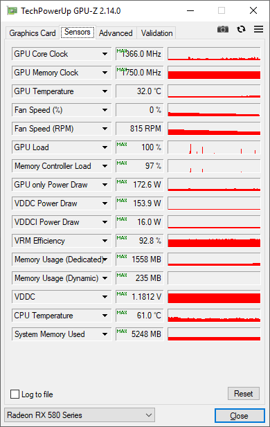

@Roche, mhm… hätte nicht gedacht, dass der Unterschied so gravierend ist, ist ja wie eine Turbine... hier noch ein Screenshot nach 10min Gameplay

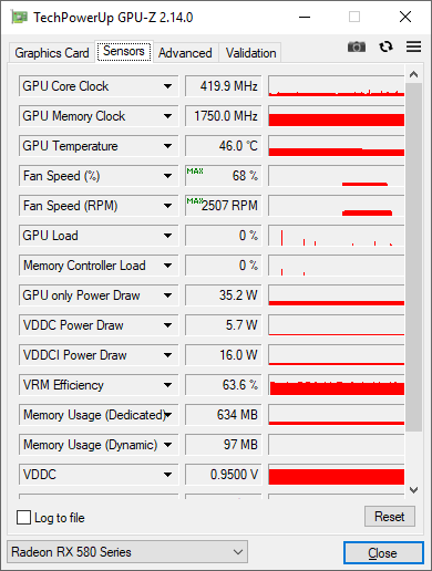

Und hier nochmal, wenn die GPU schon runtergekühlt hat, drehen die Lüfter immer noch laut
Irgendwann, wenn die GPU (nach ca 5min) bei unter 35°C liegt, dann stellt sich der Lüfter auf 0 ein. Gamen geht nur mit Kopfhöhrer jetzt... :D mhm, bin nicht so begeistert :/

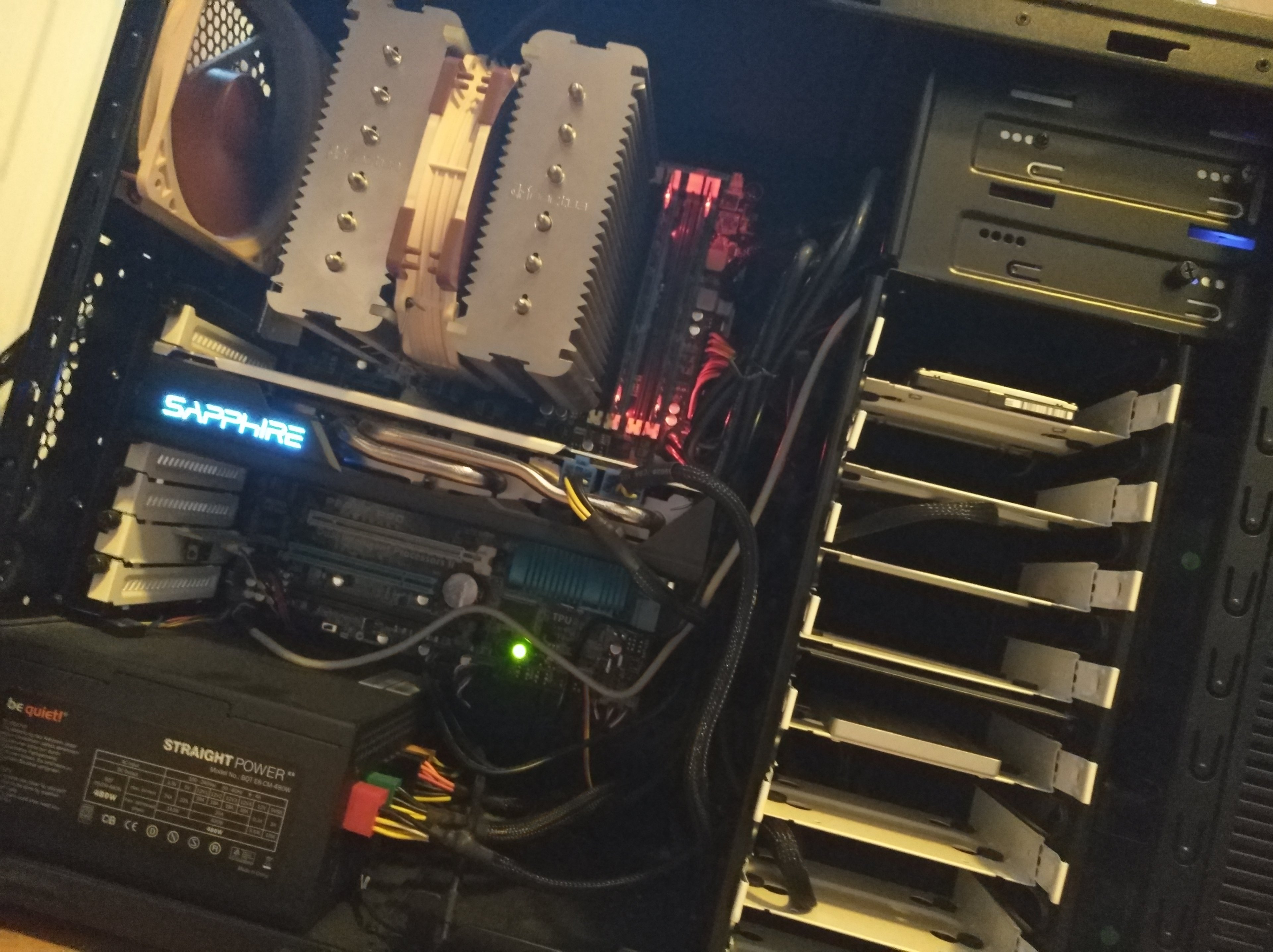

Das Verhalten ist nicht normal. Verhagelt dir vielleicht Drittanbietersoftware die Lüftersteuerung?
Weder die hohen Drehzahlen noch der nicht-greifende ZeroFan-Mode sind normal. Wie sieht die Belüftung in deinem Case aus? Sind die Slotblenden ordnungsgemäß entfernt worden?

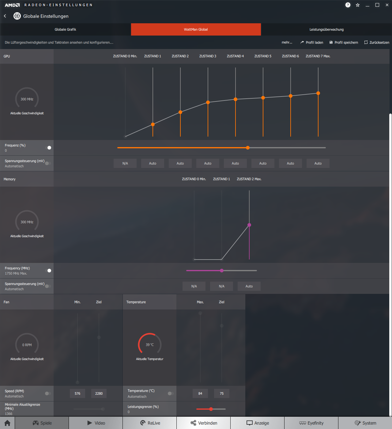

Habe mir jetzt mal das hier angesehen: Tutorial für WattMan
Bei mir sieht es derzeit so aus:
sehr viel Spielraum bleibt da nicht. Aber wenn ich das richtig raushöre, muss man sich, beim Erwerb einer RX 580 (udgl) damit befassen, wie man die Lüfter so einstellt, damit man ohne Kopfhörer spielen kann... Ich nehme also an, es ist normal, dass die Lüfter so aufdrehen. Im dem Fall muss ich mich entweder damit anfreunden, oder die GPU zurück schicken...
@Otsy , okay, danke, hier mal die Innenansicht, wobei, wie gesagt, mit GTX 950 war nichts zu hören (nach jahrelangem Betrieb). Ich habe sonst nichts installiert, nur AMD Adrenalin 18.10.2 (nach einer Neuinstallation von Windows, sprich über STICK neu aufgesetzt... alles komplett gelöscht).
Glaube nicht, dass es am Case liegt, das Gehäuse steht ja jetzt sogar offen...
1. Stelle "Spannungssteuerung" auf manuell um, passe die Werte (ggf. erst mal nur für Zustand 7) an. -50 bis -100mV sollten für P7 schon gehen.
2. Speed (FAN) auf manuell stellen, die maximale Geschwindigkeit auf 1800 reduzieren
3. Temperatur auf manuell, Ziel auf 78-80Grad
und dann mal testen. Hat deine Karte auch einen BIOS Switch? Ich habe die ältere 470 Nitro+, da kann man zwischen Silent und Normal wechseln. Wäre auch noch eine Option.
Ich gehe fast von einer defekten GPU aus; 2100 1/min bei 29° sind nicht Nominalverhalten bei der 580 Pulse.
@Otsy: bei Sapphire wird mit einer sehr langen Hysterese gearbeitet - und im Zero-Fan trotzdem noch Drehzahl angezeigt, z.B. in HWiNFO. Der Wattman ist mir eigentlich auch zu träge, da ist meine Karte schon lange kalt bevor da was runter regelt. Der AB geht nur nicht überall, bei mir verhindert er z.B. den Start von SOTTR. Ich denke nicht das die Karte des TE einen weg hat.

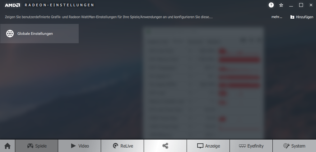

Okay, also es gab da in den Radeon - (Spiele) Einstellungen neben "Globale Einstellungen" auch ein Profil für die Spiele (ua Metro), das habe ich manuell entfernt (auf Tipp von meinem Nachbarn, weil er meinte, dies würde manchmal negativen Einfluss auf Spiele haben). Tatsächlich ist es jetzt besser. Wenn ich das richtig verstehe, wird für jedes Spiel ein Profil automatisch angelegt, was dann die Globalen Einstellungen übersteuert. Wie dem auch sei, jetzt ist es angenehmer (dh indirekt war der Tipp von @Otsy , das etwas übersteuert, schon gut... nur wusste ich nicht, dass der Adrenalin-Treiber sich selber übersteuert... OMG).
Danke nochmal an alle, mit dem Lärmpegel kann ich jetzt besser leben. Hier nochmal der Screenshot (hier gab es neben "Globale Einstellungen" noch ein Profil für "Metro 2033 Redux", habe ich entfernt, sodass nur der Globale greift):

PS: hier noch die Screenshots im Leerlauf und nach Tomb-Raider Gaming (ca 15min). Ich habe den Lüfter nicht mal wahrgenommen... Entweder die Pulse war defekt oder die Serie hat einfach einen enrom viel schlechteren Kühler...
