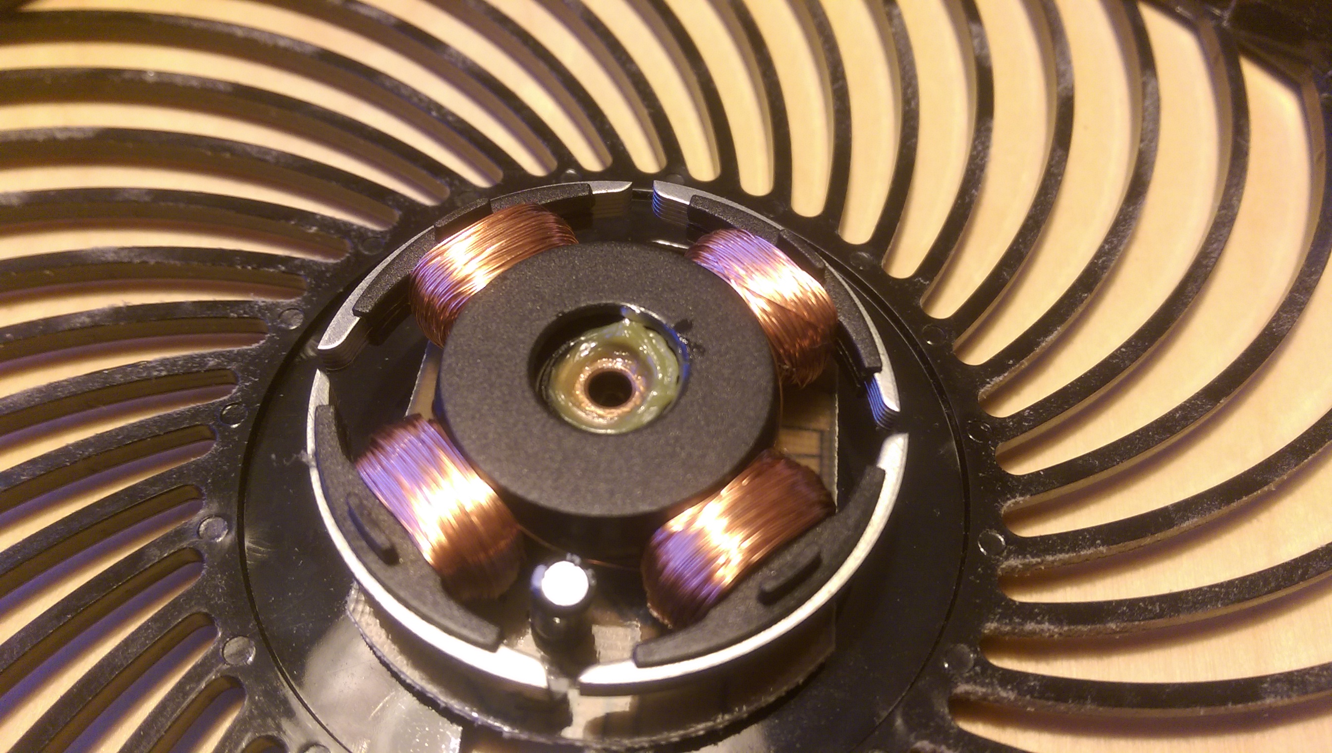

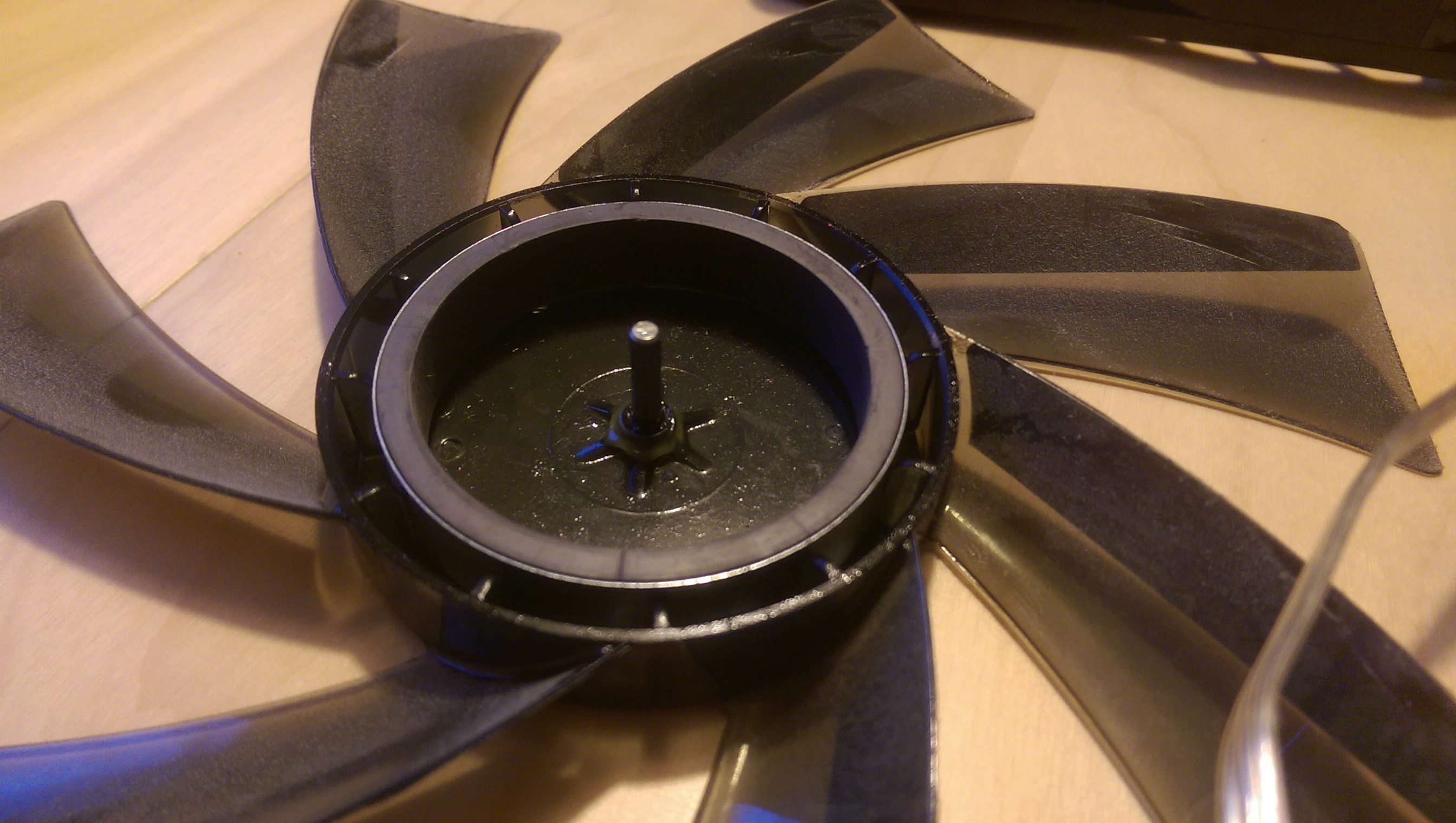

Ich habe den Lüfter jetzt mal aufgemacht, konnte aber nichts ungewöhnliches erkennen.
Habe den Propeller samt Lager ausgebaut und einen 120er eloop eingeklebt. Den hatte ich vor Jahren mal aus seinem Rahmen befreit, damit ich ihn als Lüfter für den ZEROtherm Nirvana nutzen konnte. Sicherlich keine elegante Lösung, aber so kann ich ohne weiteres Geld auszugeben einen leisen Lüfter in den Deckel meines NZXT Phantoms einbauen.
