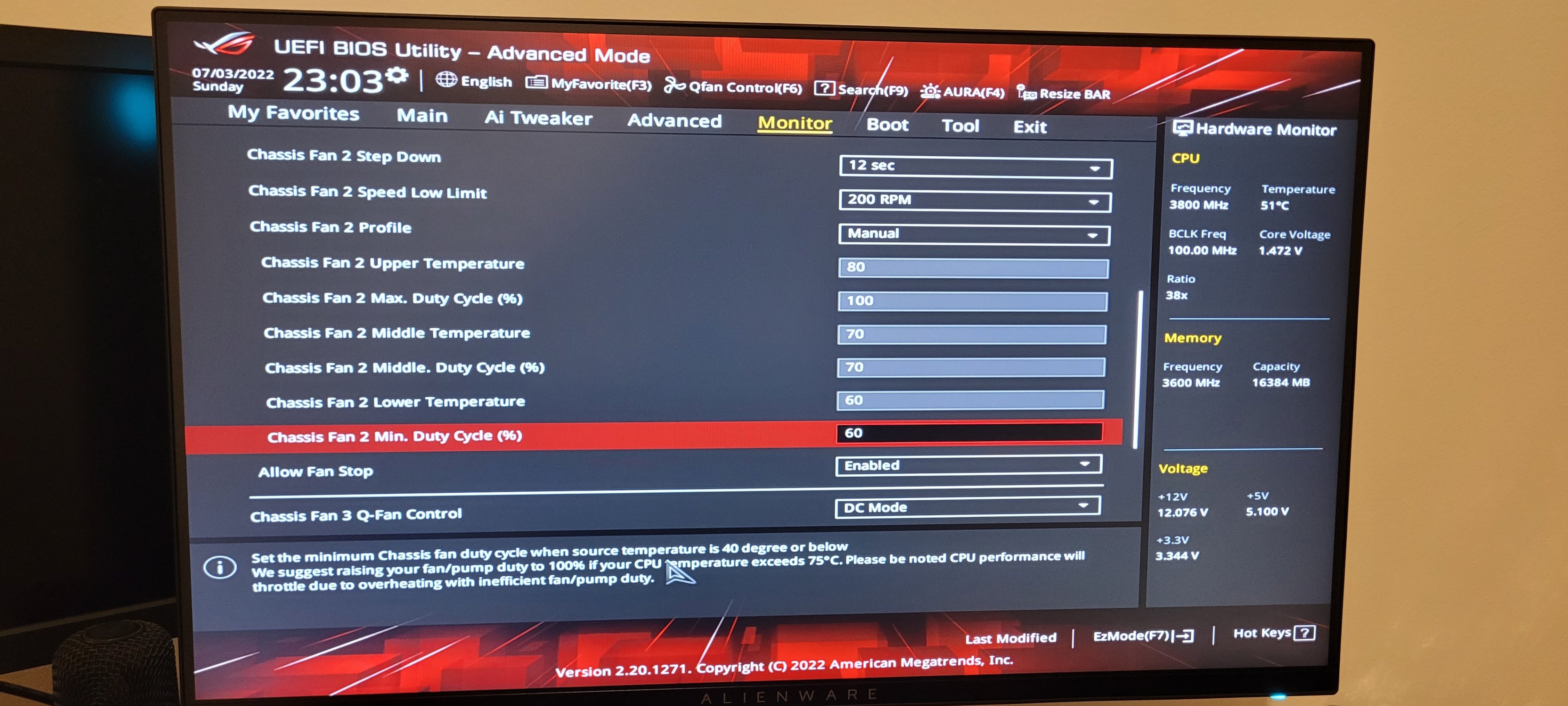

Guten Morgen zusammen vllt könnt ihr mir weiterhelfen. Ich hab vor ein paar Tagen meine Hardware aufgerüstet und auf Empfehlung von Kreativecke mir ein B550-F besorgt. Bisher habe ich leider nur Probleme seitdem damit. Es fing schon damit an dass die LAN Treiber nicht installiert waren was ich mit einem USB Stick installieren konnte. Jetzt habe ich alles eingerichtet und merke beim Spielen dass die Lüftersteuerung nicht greift. Bspw. habe ich den Gehäuselüfter so eingestellt dass er sich ab 60 Grad CPU Temp. drehen soll aber er tut es einfach nicht. Ich habe 3 Monitoring Programme offen die mir während des Gamings sagen die CPU ist bei ca 62-65 Grad aber der Lüfter dreht einfach nicht. Ist das Board evtl defekt oder habt ihr ne andere Lösung? BIOS habe ich bereits einmal zurückgesetzt.

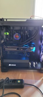

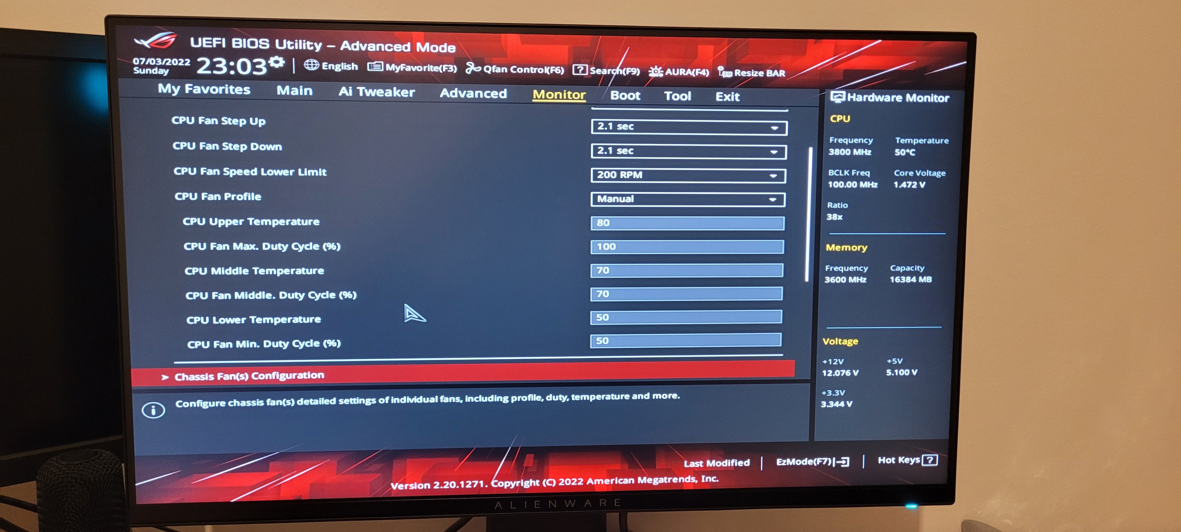

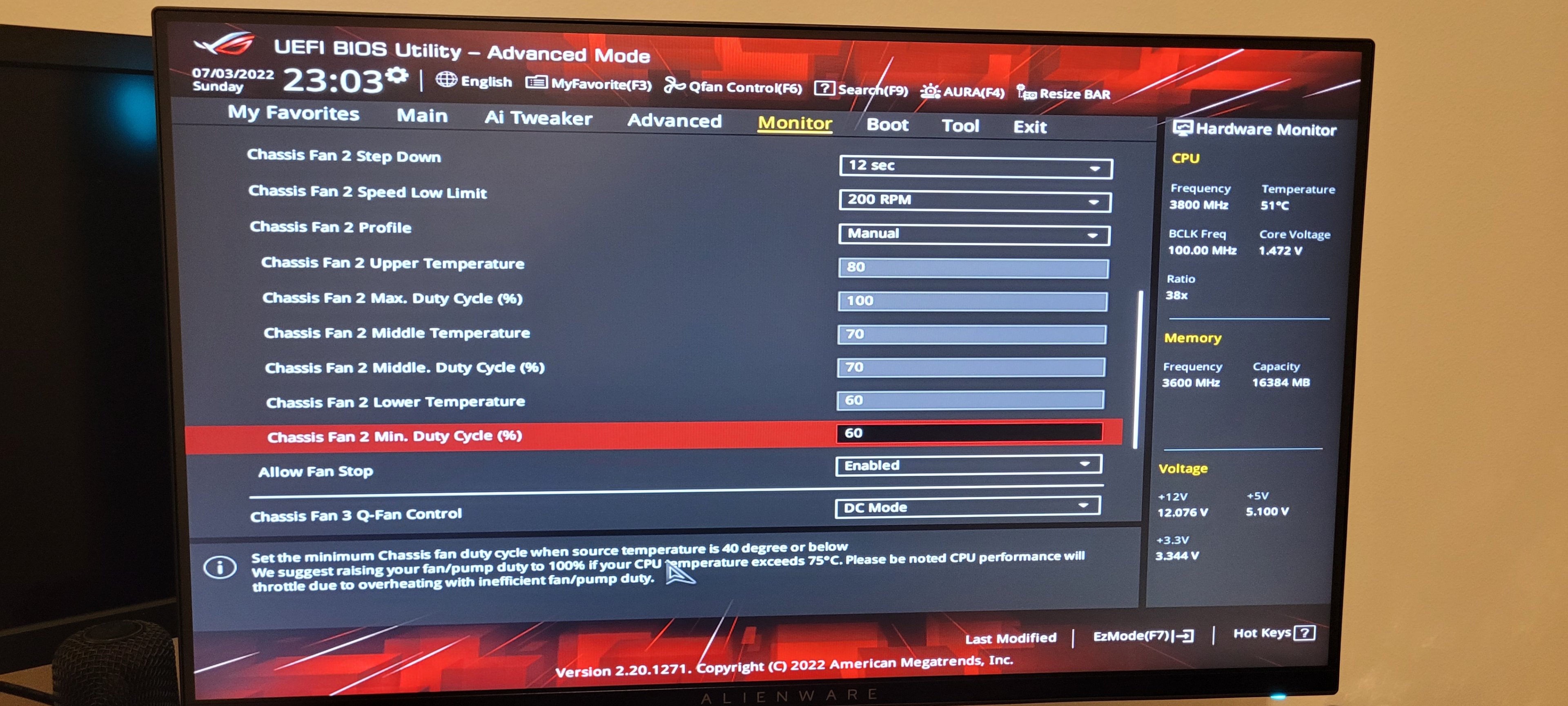

Hier einmal ein Bild. Ich habe auch schon versucht Step up und down Time auf 0 Sec zu setzen bringt aber keinen Unterschied

Wo?
Zeige mal Bilder des BIOS.
Welche Gehäuselüfter sind verbaut?
Vielleicht ist low Drehzahl auch zu niedrig? 200 kommt mit schon sehr wenig vor.
hast du die Gehäuse Lüfter einfach mal auf Vollgas gestellt ?
So das einfach mit vollem Speed laufen.
Oder einfach keine Manual Curve sondern AUTO.
Mit Bilder meinte ich eigentlich dein Innenleben und wie du die Lüfter angeschlossen hast.
Hast du Lüfter die 0% PWM unterstützen?
Bisher nennst du sie Gehäuse Lüfter. Haben die denn auch eine exakte Bezeichnung?
Es geht um die Standard-Lüfter meines Gehäuses. Ich denke ich habe den Fehler jetzt gefunden, ich dachte es wäre ein 3 Pin Stecker und habe im BIOS daher auf DC eingestellt. Ich stelle mal auf PWM um und berichte dann. Danke schon mal!

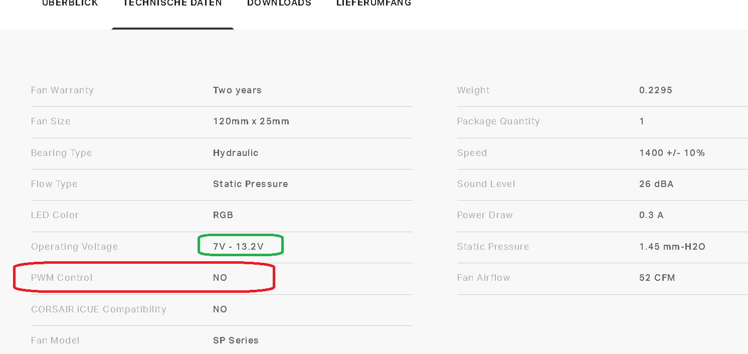

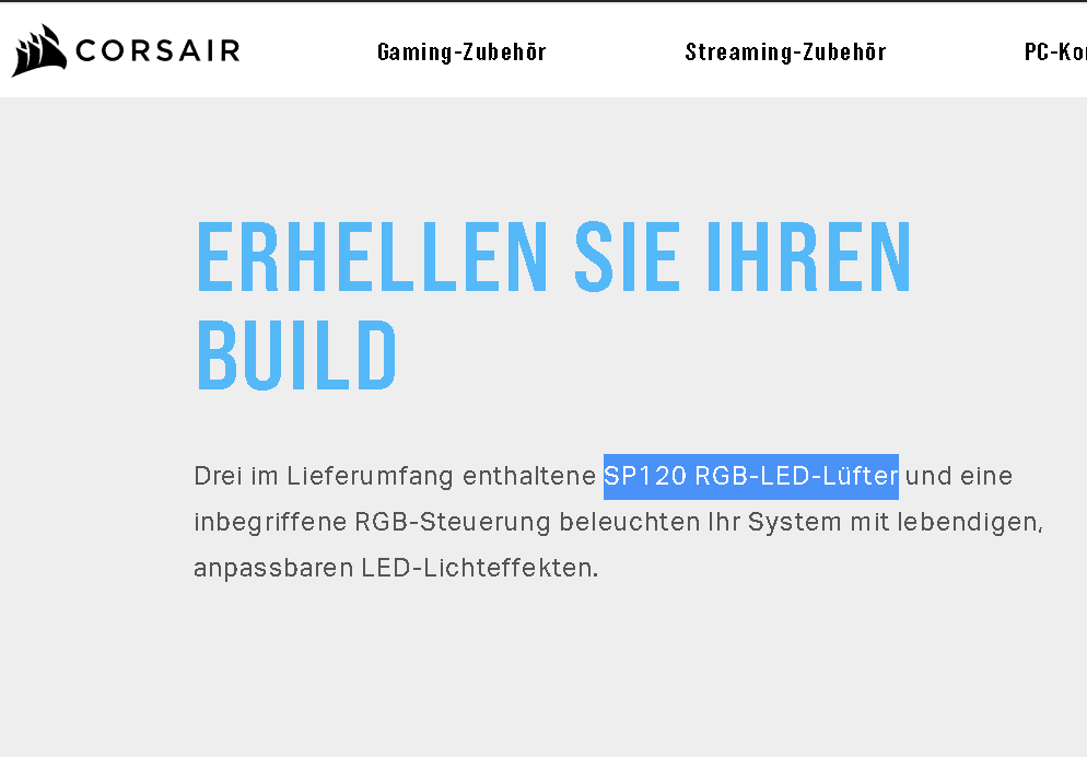

Also so wie sich das bei Corsair liest sind diese Lüfter im Gehäuse verbaut:
Bei technischen Daten der Lüfter steht das:
Also sind das keine PWM gesteuerten Lüfter und die minimale Spannungsversorgung sind 7 V.

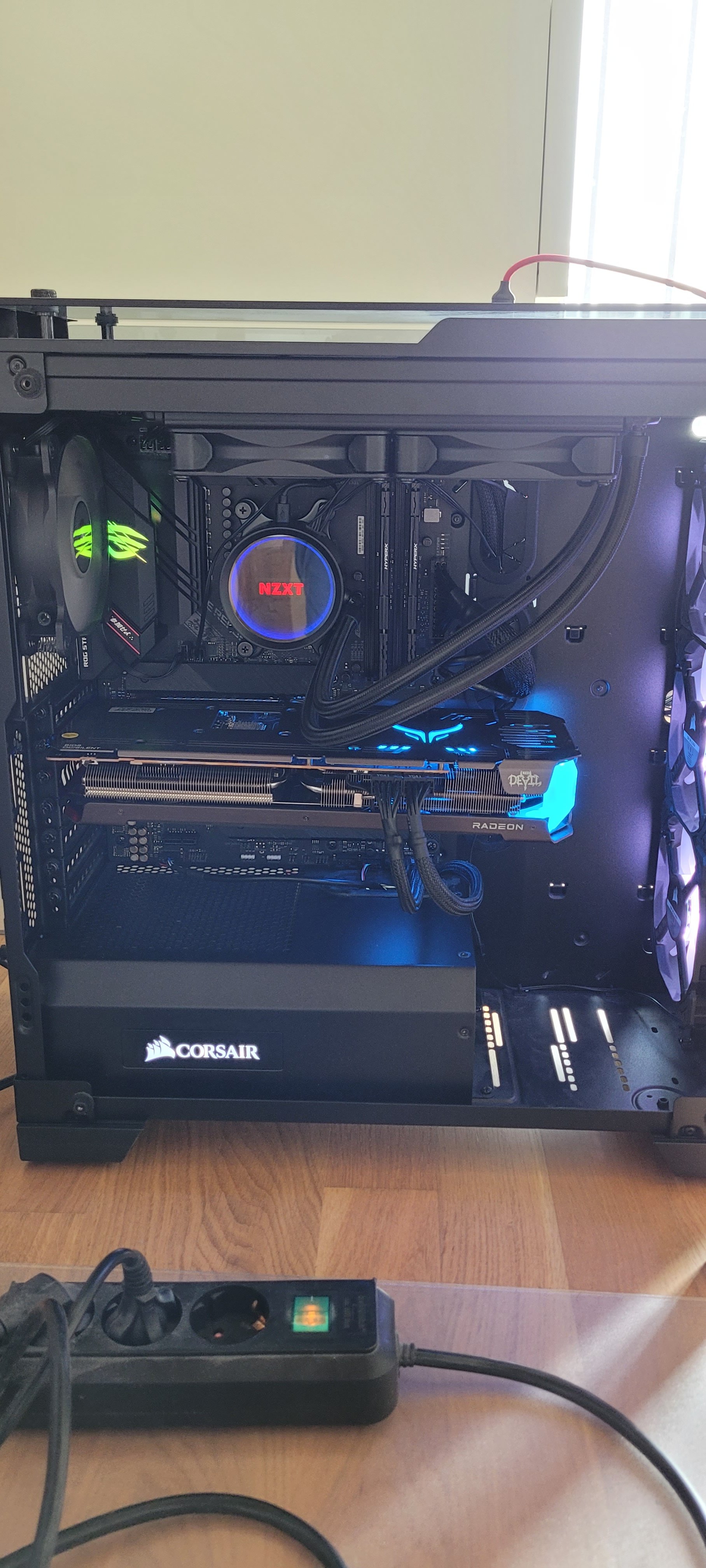

Einfach mal 2-3 Bilder vom Aufbau machen.

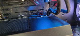

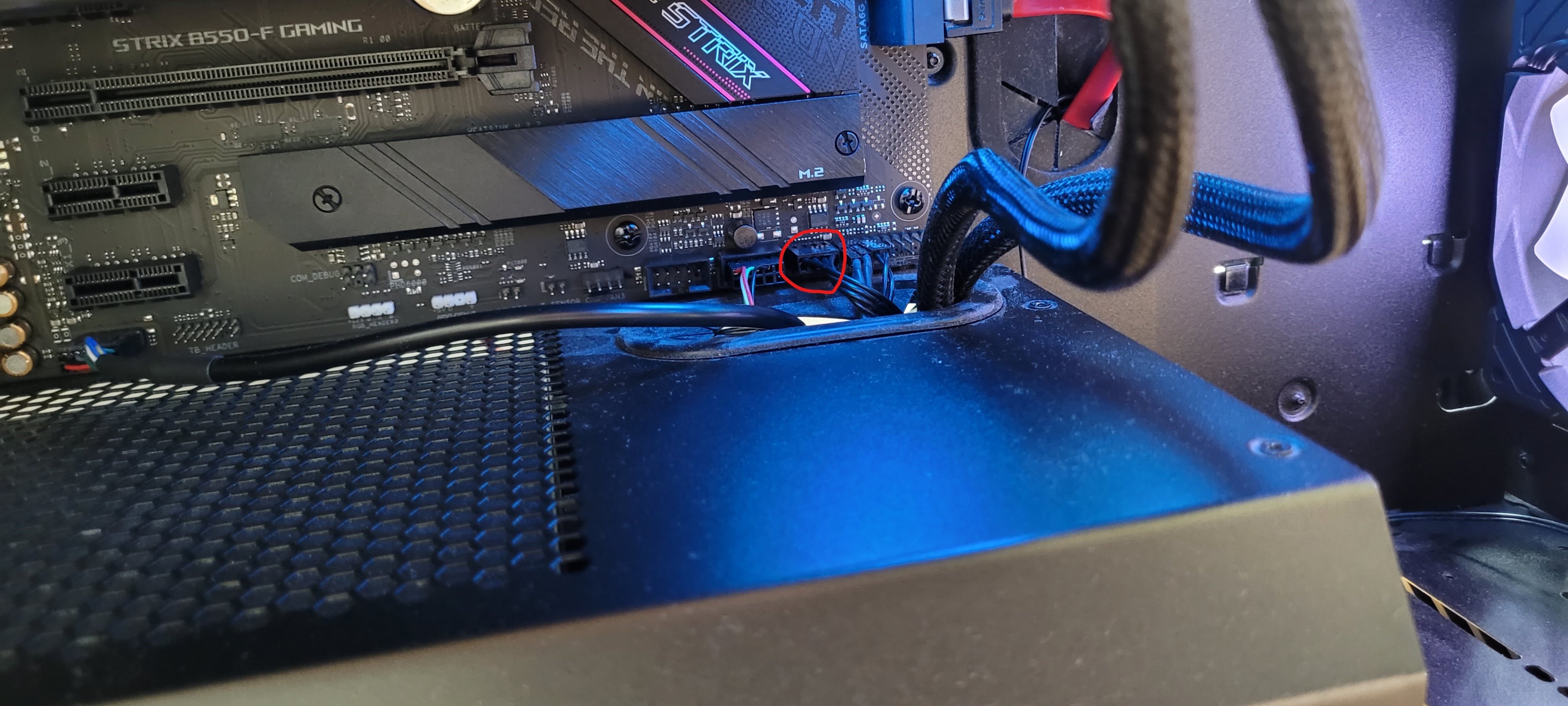

Ok also ich hab mich geirrt, der Pin ist zwar ein 4 Pin aber wenn ich auf PWM oder Auto einstelle dann läuft er auf 100%. Ich habe jetzt auf DC eingestellt und die Minimal-Temperatur auf 50 Grad runtergestuft. Jetzt zumindest starten die Lüfter bei entsprechender Temperatur, aber gehen nach einigen Sekunden wieder aus. Anbei die Bilder
Also hängen jetzt alles Lüfter an einem Anschluss, richtig?
LED werden seperat angesteuert, oder ?
Nur jetzt mal für den Fall der Fälle.
Die Verkabelung sehe ich nicht auf den Bildern
