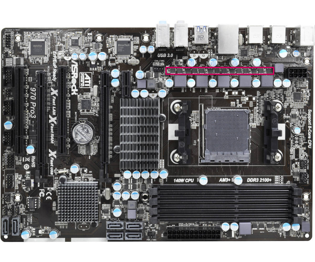

Ich möchte mal fragen welche Methoden ihr kennt um die spannungswandler beim Asrock 970 Pro3 rev2.0 zu kühlen, da diese Probleme bei meiner CPU Taktrate macht.

Brauchst schmale passive Kühlkörper.
Ausmessen breit und lang es sein muss oder sein darf. Dann musst du nach passenden Teilen suchen.
Was passt denn da rein? messen!

Wenn die Kondensatoren nicht mehr als 1cm höher sind könnte der Kühlblock vom Morpheus gut passen:
Natürlich ohne die Haltebolzen, dass Teil hat nur 6mm Breite unten, es ist mit den Nasen für die Bolzen 95mm lang, ohne 80mm.
Nach 9mm Höhe wird es dann breiter. Mit einem Wärmeleitpad wird es schon halten..... denk ich mal!
Ach ja.... ich hätte dieses Teil noch übrig. Einzeln wird man es wohl schwer bekommen.
