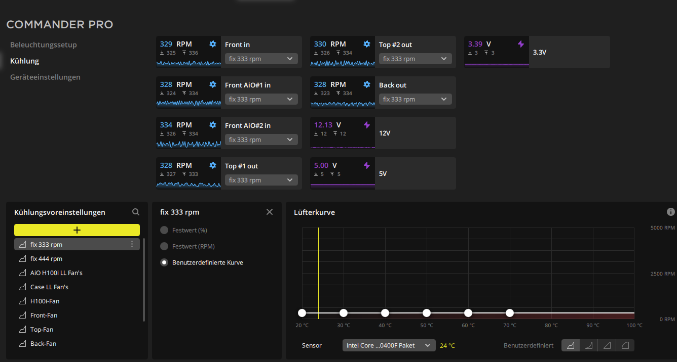

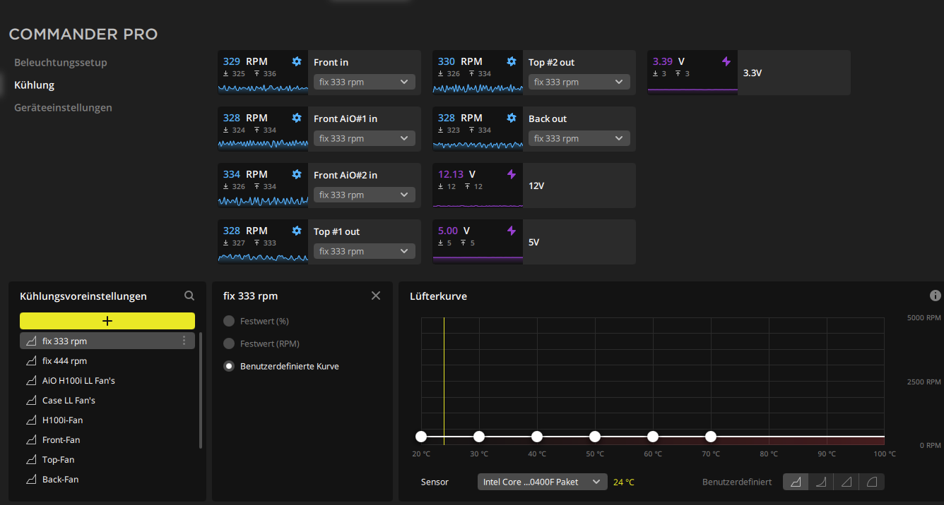

Wenn du zum Beispiel nur erweitern möchtest, dann funktioniert das einfach mit so etwas --> https://www.amazon.de/Tonysa-Tempreture-Drehzahlregler-Gehäuselüfter-Computergehäuse-SATA/dp/B08H8DKYFM/ref=sr_1_33?keywords=pwm+hub&qid=1669539364&s=computers&sprefix=pwm,computers,71&sr=1-33&th=1
& Lüfter einzeln steuern kannst du dann zum Beispiel hiermit erreichen --> https://geizhals.de/corsair-commander-pro-cl-9011110-ww-a1629624.html
Schaut dann so in iCUE aus
