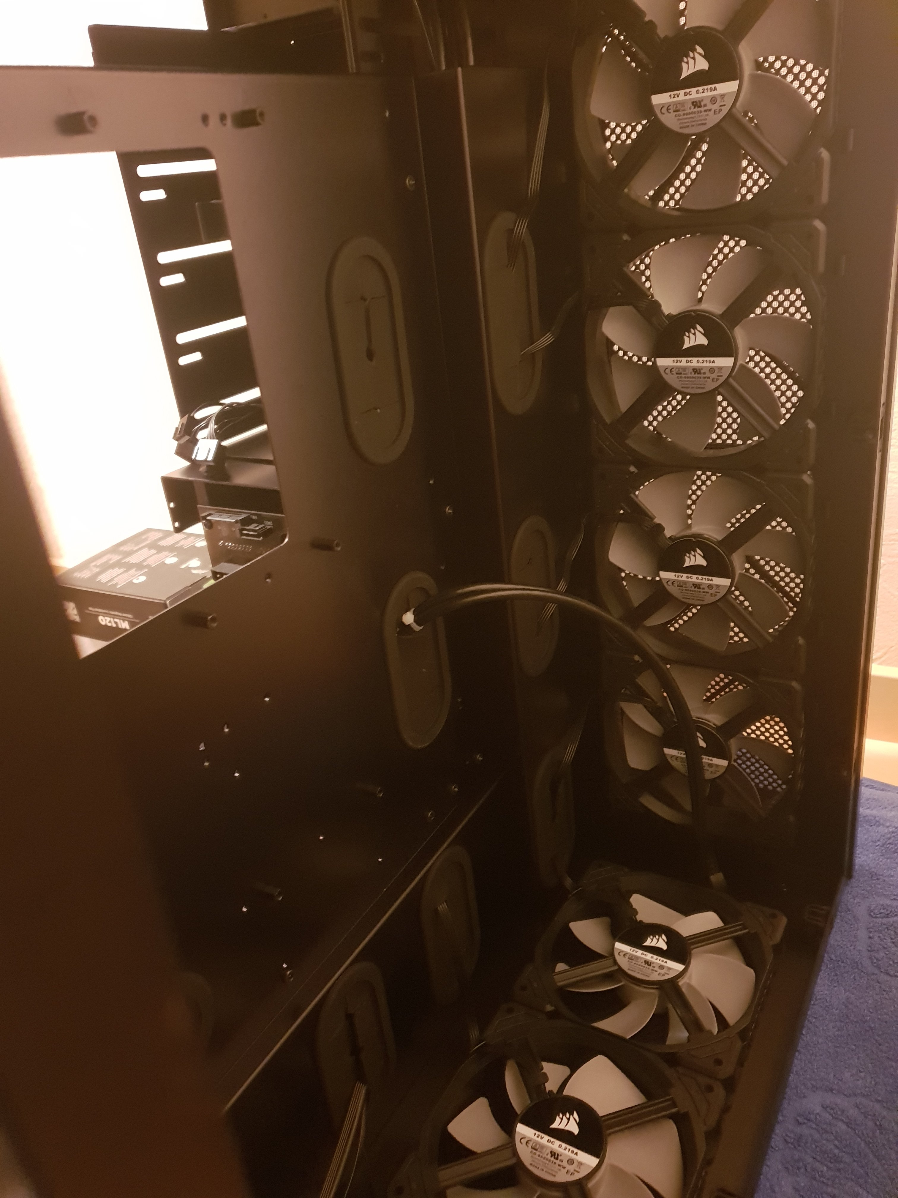

ich bin auf der suche nach einer Lüftersteuerung für insgesamt 17 Lüfter mit je 3,3W und wollte mal Fragen ob jemand vielleicht eine Empfehlung abgeben kann.
Ich habe schon einen weiteren Post hier im Forum da ich von der Alphacool Eis Matrix extrem enttäuscht bin bzw mein Problem irgendwie nicht gelöst werden kann. (https://www.computerbase.de/forum/threads/alphacool-eis-matrix.1842995/#post-22063074)
Vorweg habe ich mir folgende Komponenten überlegt:
https://www.mindfactory.de/product_info.php/LAMPTRON-CF525-5-Kanal-5-25Zoll_990078.html
https://www.mindfactory.de/product_...Pin-PWM-3x-4Pin-PWM-10cm-Schwarz_1129763.html
Allerdings bin ich mir nicht sicher ob die Y-Kabel an die Steuerung passen, also ich meine vom Abstand der Anschlüsse her .
MFG Alex
Ich bin mir nicht sicher, da der splitty via PWM regelt und irgendwie wollten die ML120 sich ja auch nicht mit der Eis Matrix steuern lassen (wobei ich ja nicht weiß ob es an der Eis Matrix oder den Lüftern liegt).
Von daher würde ich lieber eine DC Steuerung bevorzugen.

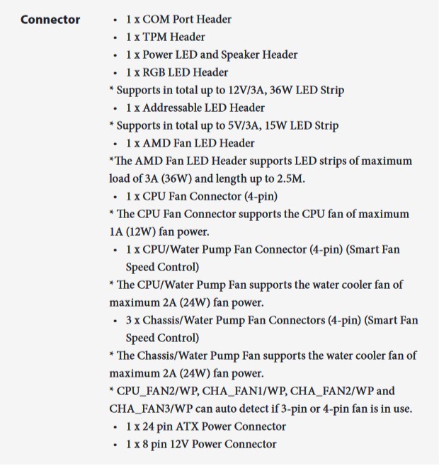

Das einzige wo du drauf achten solltest ist wieviel Ampere deine Lüfteranschlüsse aufn Board durchschieben können...der ML 120 hat 0,219A bzw. 2,7 W.
Hier mal ein Auszug von meinem Board
Also bei meinem Board wirds eng mit 8 Lüftern und 9 Lüftern pro Anschluß,aber es sollte gehen:daumen:
0,219A x 9 = 1,971A
0,219A x 8 = 1,752A
Bei so vielen Lüftern ist der Anschluss ans Mainboard nicht ratsam, denn üblicherweise ist ein Lüfteranschluss am Mainboard für maximal 12 Watt ausgelegt. Die von dir verlinkte Lamptron-Steuerung ist für 3-Pin-Lüfter ausgelegt; deine Corsair-Lüfter müssten aber 4-Pin-PWM-Lüfter sein, richtig?
