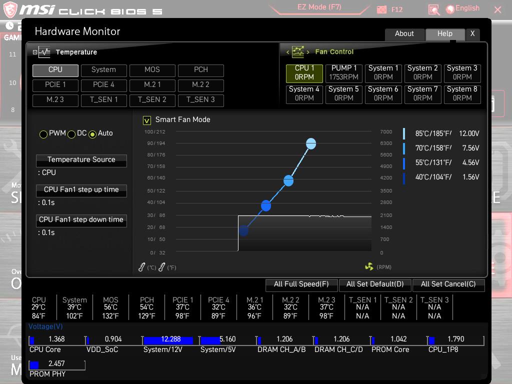

Verwende seit 2012 die Steuerung (PWM) des Mainboards und dies bietet für die Gehäuse-Lüfter-Anschlüsse nur eine feste Drehzahl. Bei den neuen Mainboards ist es ja möglich die Drehzahl abhängig von der einzustellen.
766775
Vorteil einer separaten Steuerung wäre, die Lüfter unabhängig vom Mainboard zu steuern. Falls ich eine Lüftersteuerung verwenden würde, dann die Aqua Computer aquaero 6 LT/XT.
