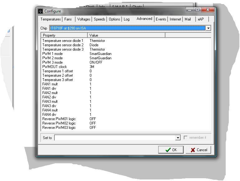

Hallo DaFabu,
hab dir hier nochmal nen Screen reingestellt,der hilft dir vielleicht auch weiter.
Gruß Schnitzel

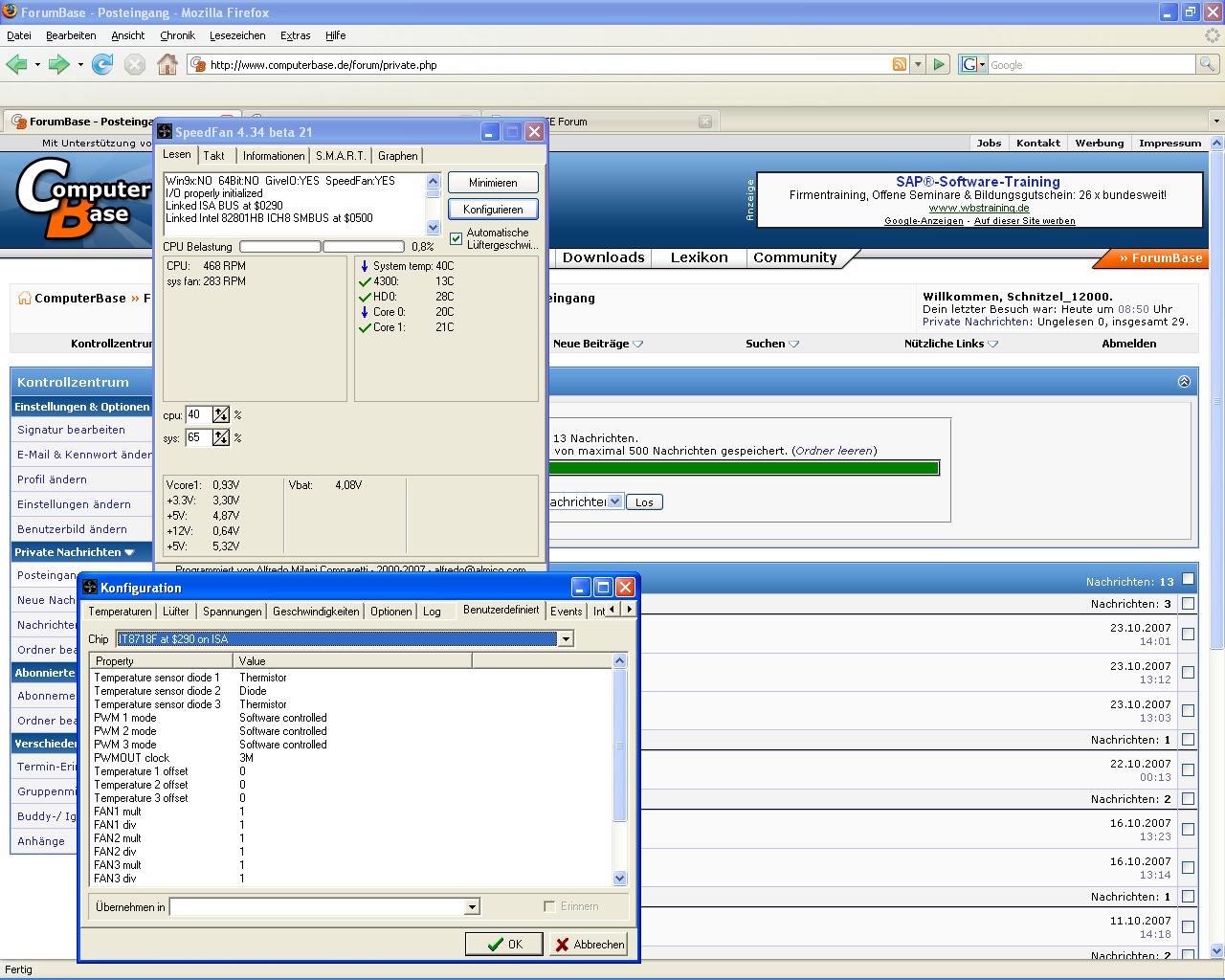

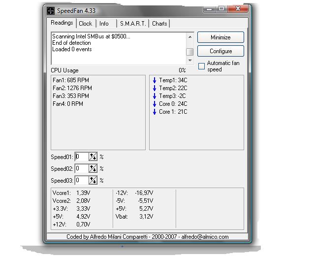

Hier seht ihr, das nix geht...
Du GOTT!!
Damit gehts!
geil:cool_alt:
Hammer, ist zwar alles manuell, aber es 0-2000u/min!!
DANKE, vielen DANK!
Siehste:D
die Sisyphosarbeit kommt aber erst noch.Jetzt mußt Du die Temperaturen den jeweiligen Drehzahlen zuordnen und dementsprechende Grenzwerte vorgeben.
