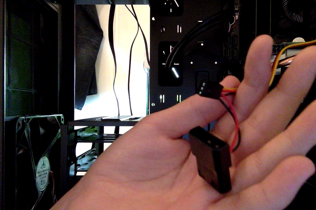

Die integrierte oder was meinst du? Am Molexkabel ist noch so ein anderes Teil. Wofür ist das?

Das "Teil" ist schwarz und hat drei... Ähm wie nennt man das?... Drei Dinger wo so spitze Dinger rein kommen :D.
Das scheint das Stromversorgungskabel für die Steuerung zu sein!

Von wo kommt das Kabel in deiner Hand, von einem Lüfter oder von der Steuerung?
Steht auf den schwarzen Steckern was drauf?

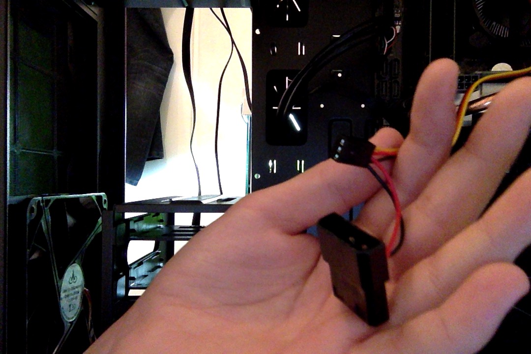

Kommt das Kabel in deiner Hand vom Lüfter? Anhang anzeigen 490581
Also, das "Ding" ist unbeschriftet, schwarz und hängt am Kabel vom Molexstecker, ca. 3cm davon entfernt. Die Kabel gehen vom Lüfter ins Ding rein und dann Raus in den Molexstecker.
Und ja es Kommt vom Lüfter
Das "Ding" ist dann ein ganz normaler 3 pol Stecker, wie man ihn von den Lüftern her kennt (siehe auch obige Bildergänzung)!
Dieser kleinere 3 pin Stecker schließt du an eine der 3 pol Buchsen der Steuerung an!
Der größere 2 pol Molexstecker hängt nur für den Fall noch mit am Kabel, wenn man sonst keine Anschlußmöglichkeiten für den Lüfter mehr hätte (an Mainboard oder Steuerung) und man ihn dann direkt am Netzteil betreiben kann!
