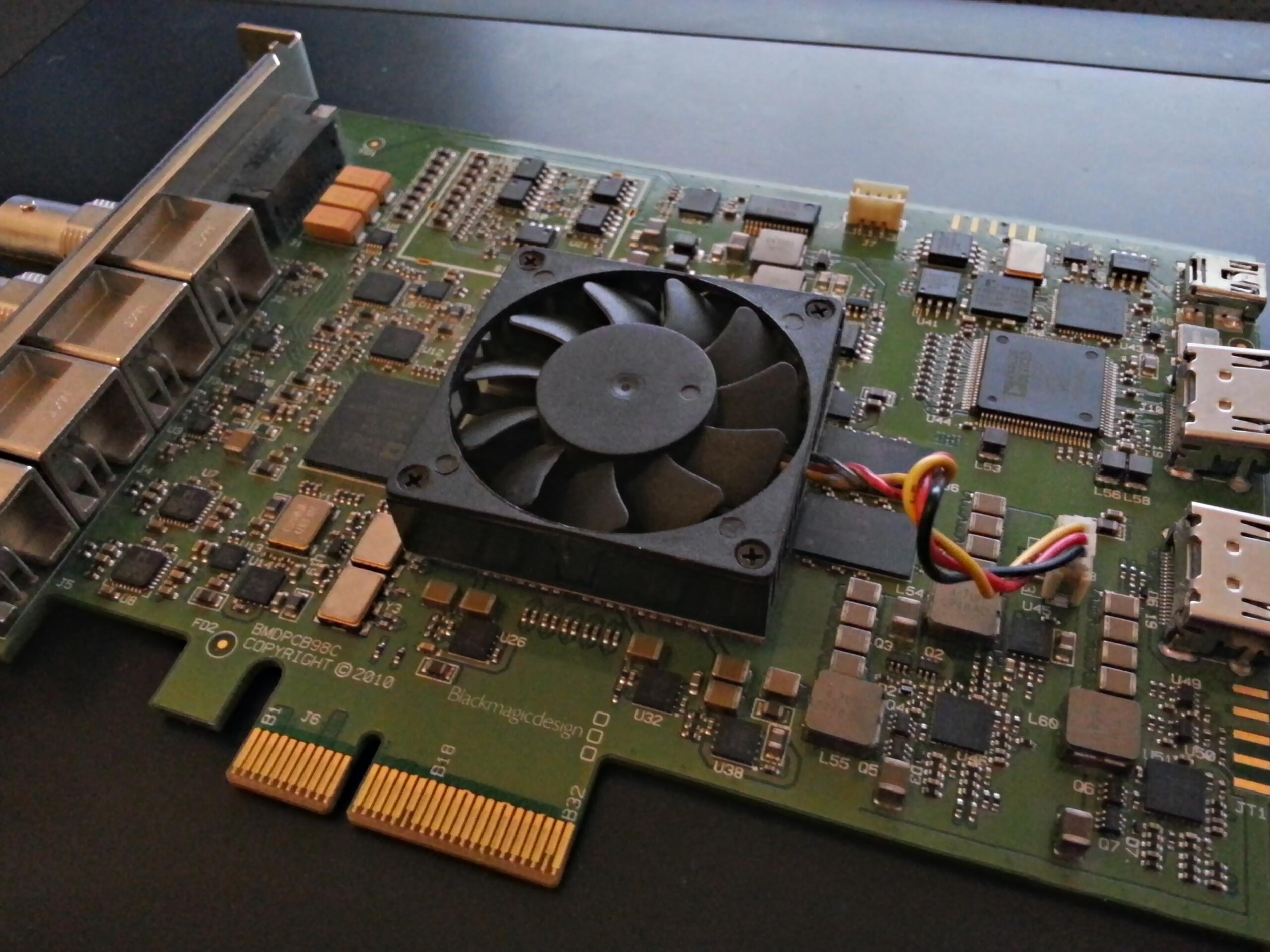

In meinem Computer steckt eine Decklink Karte mit einem kleinen Lüfter drauf - und dieses Ding surrt und nervt wie ihr euch denken könnt! :)
So sieht der kleine Mistkerl aus:
Meine Idee war nun, den Lüfter ab zu machen, und einen neuen drauf zu bringen.
Es ist via Wärmeleitpad aufgeklebt, folglich müsste ich das auch so machen.
Jetzt erübrigen sich ein paar Fragen - wie bekomme ich zB den alten Lüfter vernünftig ab?
Und: ist es sinnvoll einen neuen zu kaufen, oder wird der auch nur nerven? Passiv vielleicht sogar eine Option?
Ich gehe davon aus dass es keine Mini-Lüfter mit so einem Stecker zu kaufen gibt, würde ergo also entweder was löten oder einfach über einen normalen Anschluss im Case arbeiten.
Aktiv könnte man damit arbeiten: - click -
Aber das wird vermutlich recht laut. Passiv finde ich leider nur sehr hohe Kühler, das ist natürlich schlecht - ich bräuchte etwas flächiges, wie bei Low End Grafikkarten - kann man so etwas einzeln kaufen? Ich finde das leider nicht :(

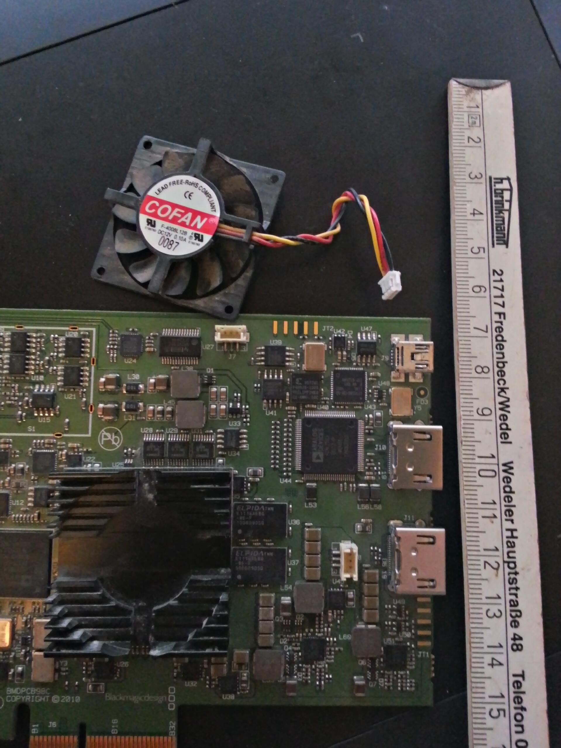

So sieht das Ganze abgeschraubt aus:
So richtig Platz sehe ich da nicht für einen 14cm Lüfter :/
Und ist so ein kleiner "Konzentrierter" Lüfter nicht theoretisch besser?

Miss doch mal den Abstand der Bohrlöcher des Lüfters, also wo die Schrauben rein gedreht werden. Vielleicht findet sich da was Leiseres.
Hi ciao,
34,6mm messe ich mit Messschieber. Kantenlänge ist 40mm. Kam noch nicht zu die Karte einzufrieren!
Also ein 40mm-Lüfter, wie überraschend.
Nun sollte sich doch, jetzt da du ihn abgeschraubt hast und auf der Rückseite die Werte erkennst, ein passender Propeller im Elektronikladen (aka Bastelbude) finden lassen.
Zumal wenn du den Kühlkörper nicht abbauen willst (verständlich, denn da ist immer ein Risiko dabei). Ist neben der Karte ein Slot frei, dann versuche doch einen verträglichen Lüfter (siehe Link: Übersicht, Beispiel) direkt auf den Kühlkörper zu schrauben. Den Stecker vom alten Lüfter kannst du dann falls nicht passend an den Neuen umstecken.
Alternativ, falls es die Karte ohne Fehler zulässt, den Lüfter weglassen und per Luftkanal den Kühlkörper und damit die Karte durch einen Gehäuselüfter kühlen lassen.

So wie das aussieht würde aber ein normaler 40mm Lüfter nicht passen, vermute ich, die Löcher im Vorhandenen sind sehr klein und vor allem SEHR weit am Rand, wie man auf den Bildern vielleicht auch erahnen kann. Oder gibt es eine Möglichkeit, Lüfter hier auf dem Kühlkörper gescheit "fest zu kleben"?
Das Problem ist ja der Lochabstand. Bei normalen 40mm Lüftern liegt der wohl bei 32mm, bei mir aber deutlich drüber mit 36mm
Die Schrauben sind dazu nicht sehr lang (logisch) aber auch so klein, dass ich eine längeren kaufen könnte um einen dickeren Lüfter drauf zu befestigen :o
