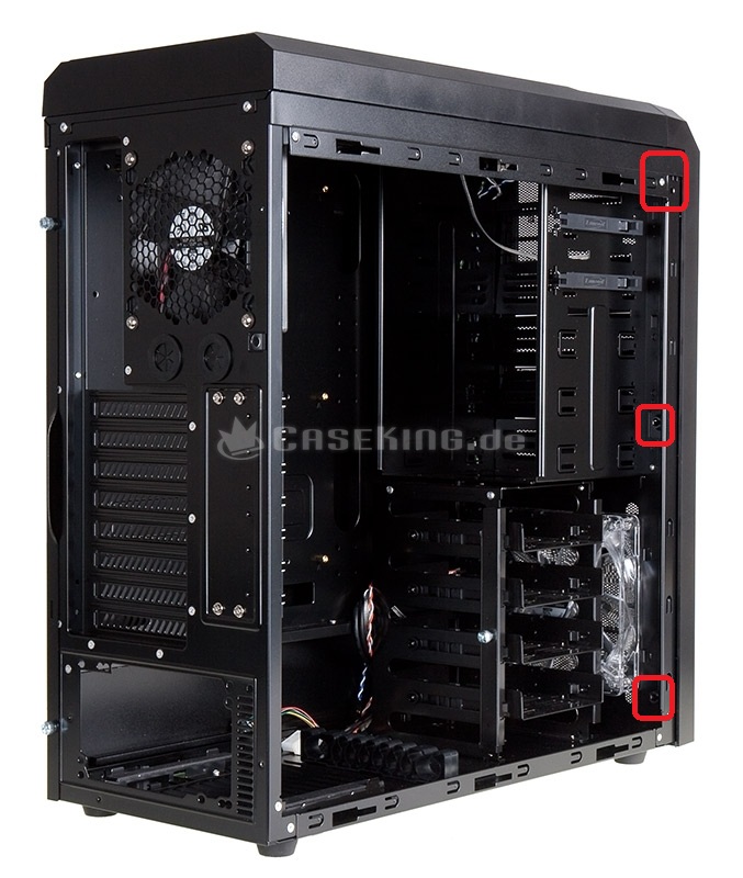

Die Lüfter sind verschraubt. Die Front ist nur gesteckt, geclipst. Man kann die Stecker innen zusammendrücken, damit man die Front leichter rausziehen kann. Anbei ein Bild von Caseking. Ich habe die Nasen markiert. Sie sind eingeschnitten und können einfach leicht zusammengedrückt werden. Vermutlich sind es drei pro Seite.

Bildquelle ist Caseking. Von mir wurden die Nasen markiert.
