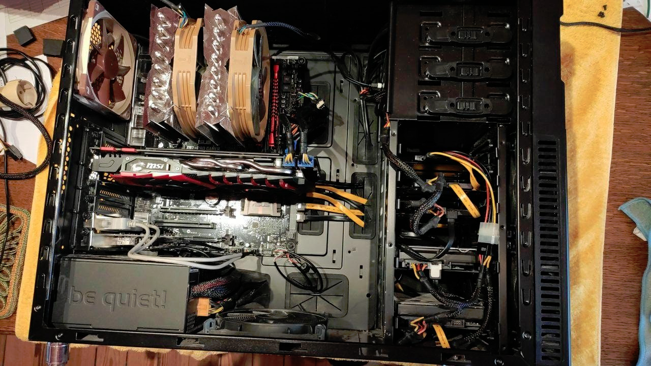

Hi Leute, also eigtl schiele ich auf ein neues und geräumigeres Gehäuse, für besseren Airflow usw.. aber bis dahin wollte ich noch das beste aus meinem jetzigen rausholen. Hintergrund ist auch der, dass ich mal meine CPU OC Grenzen ausloten wollte, aber die Temps zu hoch gehen bei geschlossenem Deckel. Mit den aktuellen Einstellungen von unten bleibe ich bei ziemlich genau 80 Grad bei Prime95 (1344 FFT) bei geschlossenem Case und um was höheres zu testen bzw als Sicherheit für den Sommer wäre weitere Optimierung wünschenswert. Allerdings bezweifel ich ob es unter meinen "Bedingungen" überhaupt machbar ist?!

sieht dann so ähnlich aus aktuell:
Wie man sieht, wird von zwei Nanoxia 120mm (1200rpm/102,1m³/h) vorne Luft hereingeholt, unten ist ein bequiet 140mm (1000rpm/102,6m³/h) verbaut.
Die Abfuhr läuft über den Noctua NF-S 120 (1200/107,5m³/h).
Jetzt habe ich mich gefragt, ob z.B. ein stärkerer Ablüfter etwas helfen könnte, weil ich mir vorstellen könnte, dass dadurch der Luftstrom in seine Richtung gelenkt (?) wird und dann noch mehr warme Luft rausgeht. ZB mit einem Scythe Kaze Flex 120 (2000/151m³/h).
Oder stärkere Lüfter in die Front einzubauen mit mehr Durchsatz?
Die Grafikkarte "teilt" mein Gehäuse ja irgendwie in 2 Hälften und ich befürchte meine Luftzufuhr landet zu sehr unter der Grafikkarte und wird von dieser und auch dem Netzteil dann abgesogen, während oben der CPU Kühler zu wenig kühlere Luft abbekommt?

Und dreh den unteren Lüfter um, der saugt ja ab.

Ja, könnte 'was bringen, falls sich derzeit ein Wärmestau rund um den CPU Kühler entwickelt. Ob das der Fall ist, kannst Du leicht prüfen (Test mit offener Seitenwand).
Mit offener Seitenwand ist es auf jedenfall ein paar Grad kühler bzgl maximaler Temperatur.

Den Bodenlüfter solltest du umdrehen das der zusätzliche Frischluft einsaugt.
So zieht der doch von dem bischen was vorn reinkommt nen ordentlichen Teil direkt wieder raus ohne
irgendwas gekühlt zu haben..
Stimmt. Ich musste jetzt aber zwei mal auf das Bild hinschauen, um das zu erkennen. Der sollte echt anders herum montiert sein.

Erstmal Danke für alle Antworten Leute! Und Danke für den Hinweis mit dem Bodenlüfter, der ist natürlich nicht absichtlich so rum 😅 mal gespannt was die Korrektur dieses Fehlers noch bewirkt.
Edit: Die Korrektur hat die Maximaltemperatur nochmal um 3-4 Grad verbessert :)
