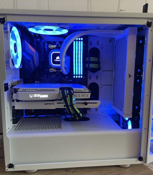

Mahlzeit,
Ich habe seit einer Woche die Corsair Hydro 100i RGB Platinum SE AiO.
Ich habe den Raditor (bei dem Bild zu sehen) vorne in meinem Pc eingebaut. Durch die montierten Lüfter vorne bin ich der Meinung da kommt genug Luft zum kühlen durch. Richtig?
Jetzt ist die erste Frage habe ich den Radiator richtig montiert?
Die zweite Frage ist kann da Luft in das System gelangen und wenn ja kann da was "schlimmes" passieren? Weil ich habe jetzt so leichte Geräusche gehört als wäre da etwas Luft drin. Jetzt habe ich die Pumpe auf "intensiv" gestellt das mehr druck entsteht und dieses Geräusch ist momentan nicht zu hören.
Ich würde auch gerne Verbesserungsvorschläge hören und dazu hoff ich ihr könnt mich beruhigen :D

Wie der eine Kommentar sagt um 180 grad drehen, richtig so?
So blöd es klingt mein englisch ist nicht das beste. kannst du mir in einer kleinen zusammenfassung sagen was genau ich jetzt ändern soll?
Genau. Bei der Frontinstallation sollten die Schläuche Unterschalb der Pumpe sein. Dann Sammelt sich die möglicherweise vorhandene Luft oben im Kühlkörper, wird aber nicht über die Schläuche in die Pumpe übertragen. Das wäre dann in dem Video mit dem Zeitcode

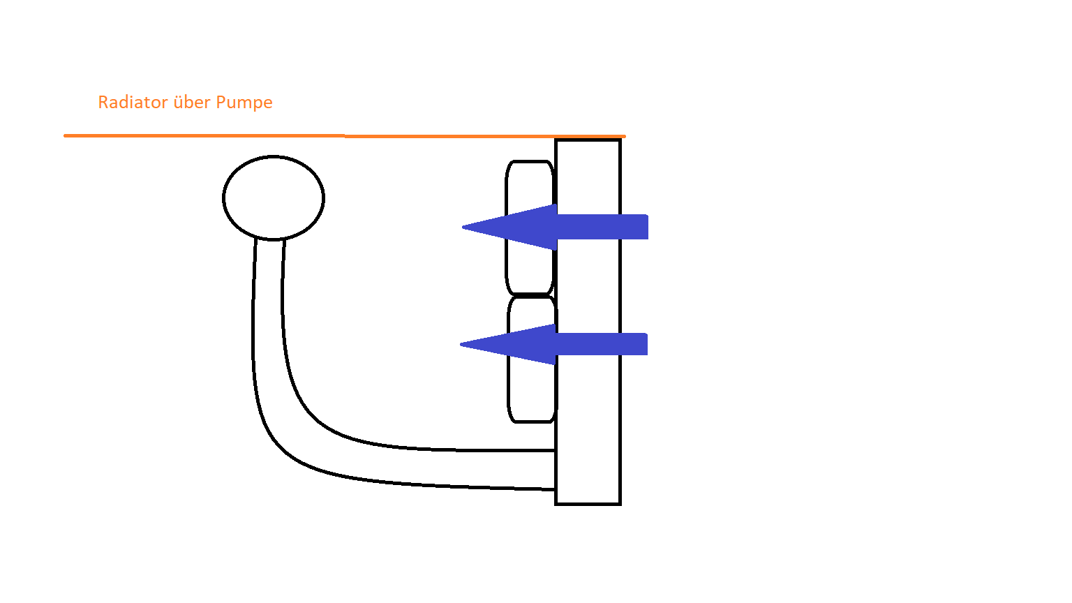

In welchem Case und wie ist die AiO denn eingebaut?
Bei Einbau Front:
  • Die Pumpe sollte sich unterhalb des höchsten Punktes des Radiators befinden
  • Die Schlauchanschlüsse am Radiator unten wäre gut
Bei Einbau Front:

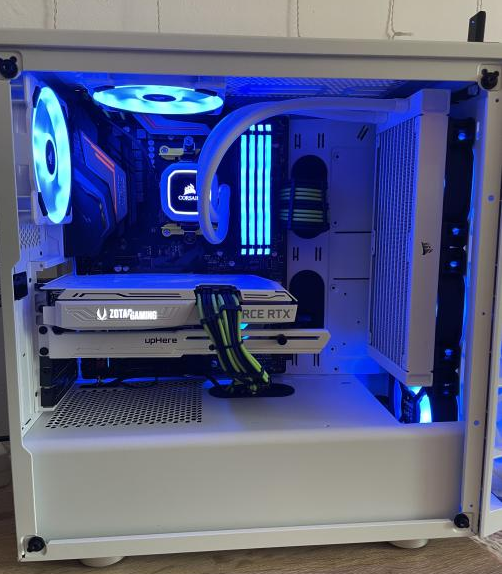

Also ich habe den Corsair 465x Mid Tower. Ich habe meine AiO in der Front wie auf dem Bild zu sehen mit den Schläuchen nach unten. So habe ich mich im Internet informiert das es so besser sein sollte.
Davor waren die Schläuche oben montiert falls die Info hilft.

Die AiO ist wie auf dem Bild eingebaut nur habe ich den Radiator um 180 grad gedreht.
Joc schrieb:
vielen Dank!
Reaktionen: Joc

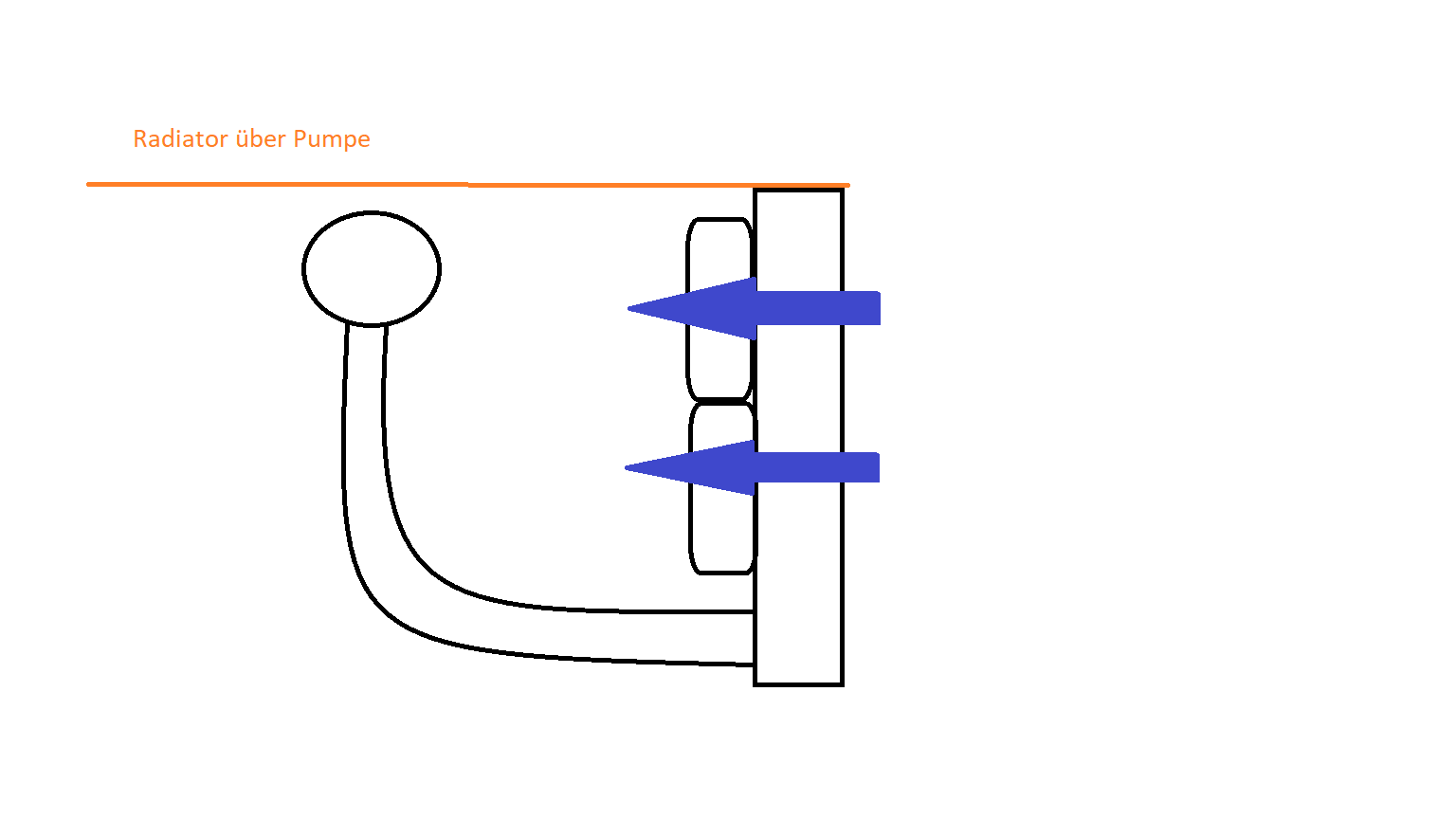

Für mich hört sich das so an als ob zu viel Luft im Kreislauf ist. Da die AIO erst ein Monat alt ist, ist es vermutlich ein Produktionsfehler.
Hier kannst du wie ich fürchte, lediglich den Tips von Corsair in der Hoffnung nachgehen, die Luft an eine Stelle zu bekommen wo sie nicht stört und keinen Lärm macht.
Das hier ist aber wieder ein Paradebeispiel dafür, dass man AIOs immer mit Fillport kaufen sollte. Da hat man nicht solche Probleme.
So was wie diese hier z.B.
https://geizhals.de/?cmp=2218605&cmp=2232173&cmp=2218606&cmp=2232185
Wenn du es nicht zeitnahe hin bekommst, würde ich entweder über einen Austausch (RMA) oder einen kompletten wechsel (sofern noch machbar) zu einem anderen Modell raten.
Und genau weil das Video von Nexus ab und zu Verwirrung erzeugt hat Jay noch ein Video gemacht
So lange die Pumpe nicht der höchste Punkt ist kann er die AiO so lassen wie sie ist
