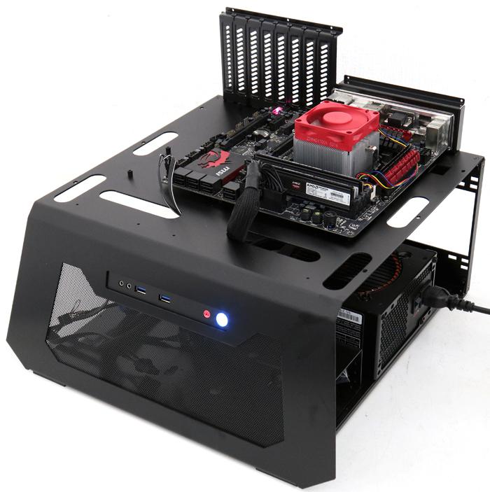

Das Ganze steht und fällt mit der Gehäuse-Auswahl ... ich betreibe 5900x und 3090 mit genau einen Fan, dem CPU-Fan. Allerdings im waagerechten, offenen Aufbau. Ohne Hitzestau -> keine Lüfter -> kaum Lärm

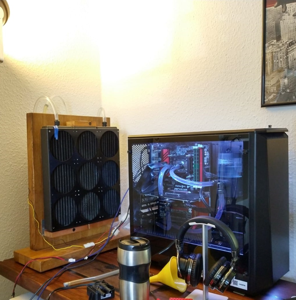

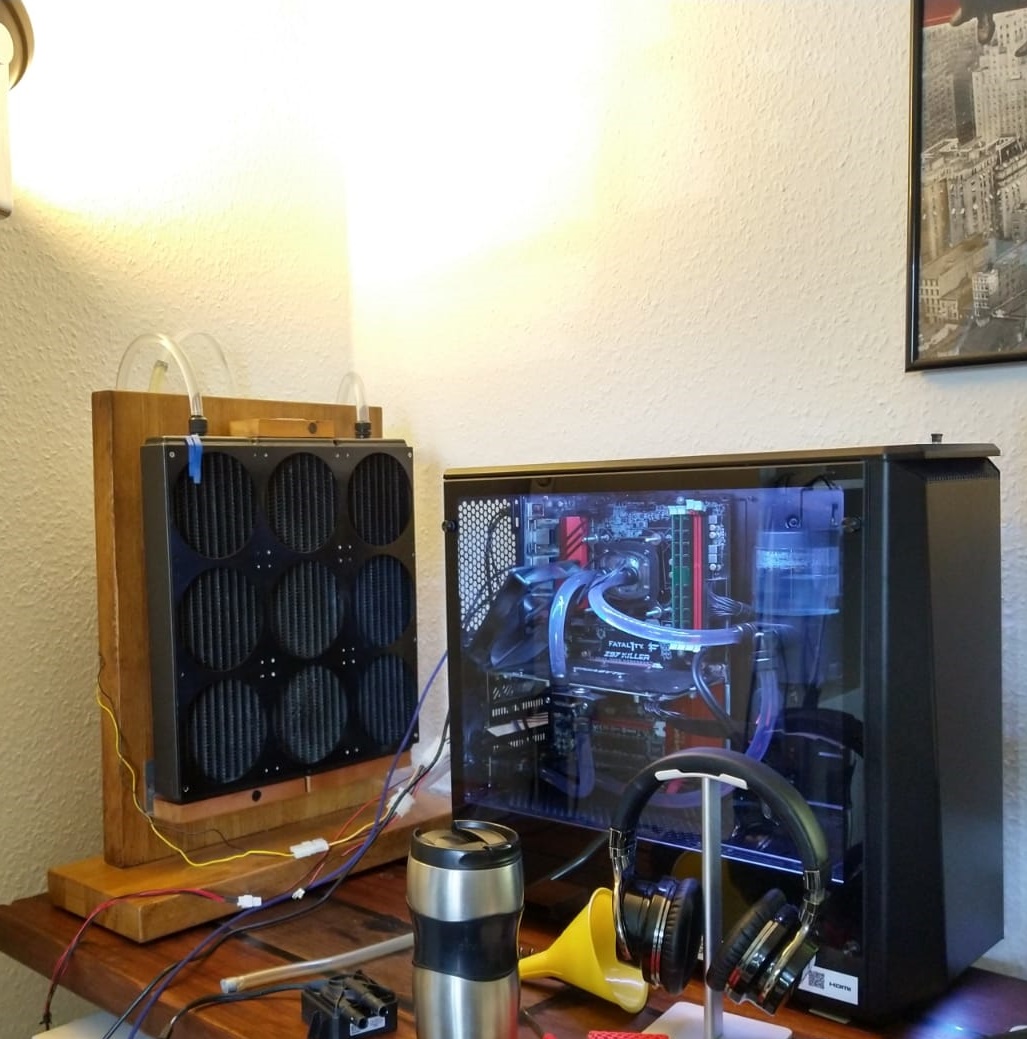

Ich hab in meinem Fall Phobya Nova 1080 und 2x 360 Radis auf einem externen Holzgestell montiert. Oberhalb ist ne 08/15-Billo-Pumpe mit AGB (auf dem Bild noch im PC) zum befüllen und am Fuss ist eine leise DDC-12V, die den Druck erzeugt. Hab gerade kein Bild zu Hand, wie es fertig aussieht, aber eins von der Bauphase:
Das kostet Geld, Zeit, Planung und ein bisschen Muskelkraft (alles Hartholz). Wenn Du das machen willst, dann wirds am Ende auch leise. Wasserkühlung ist halt immer etwas "basteln".
