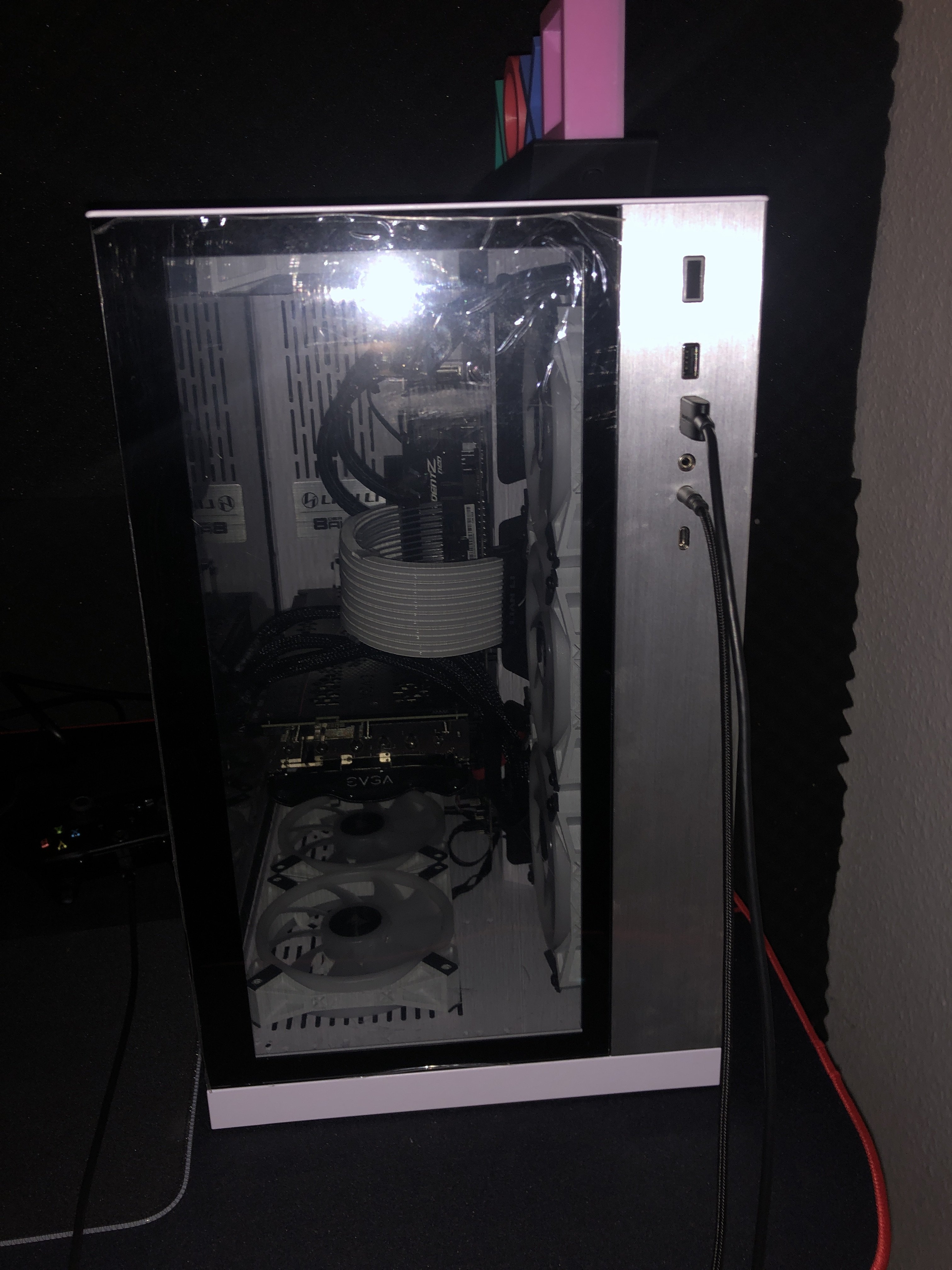

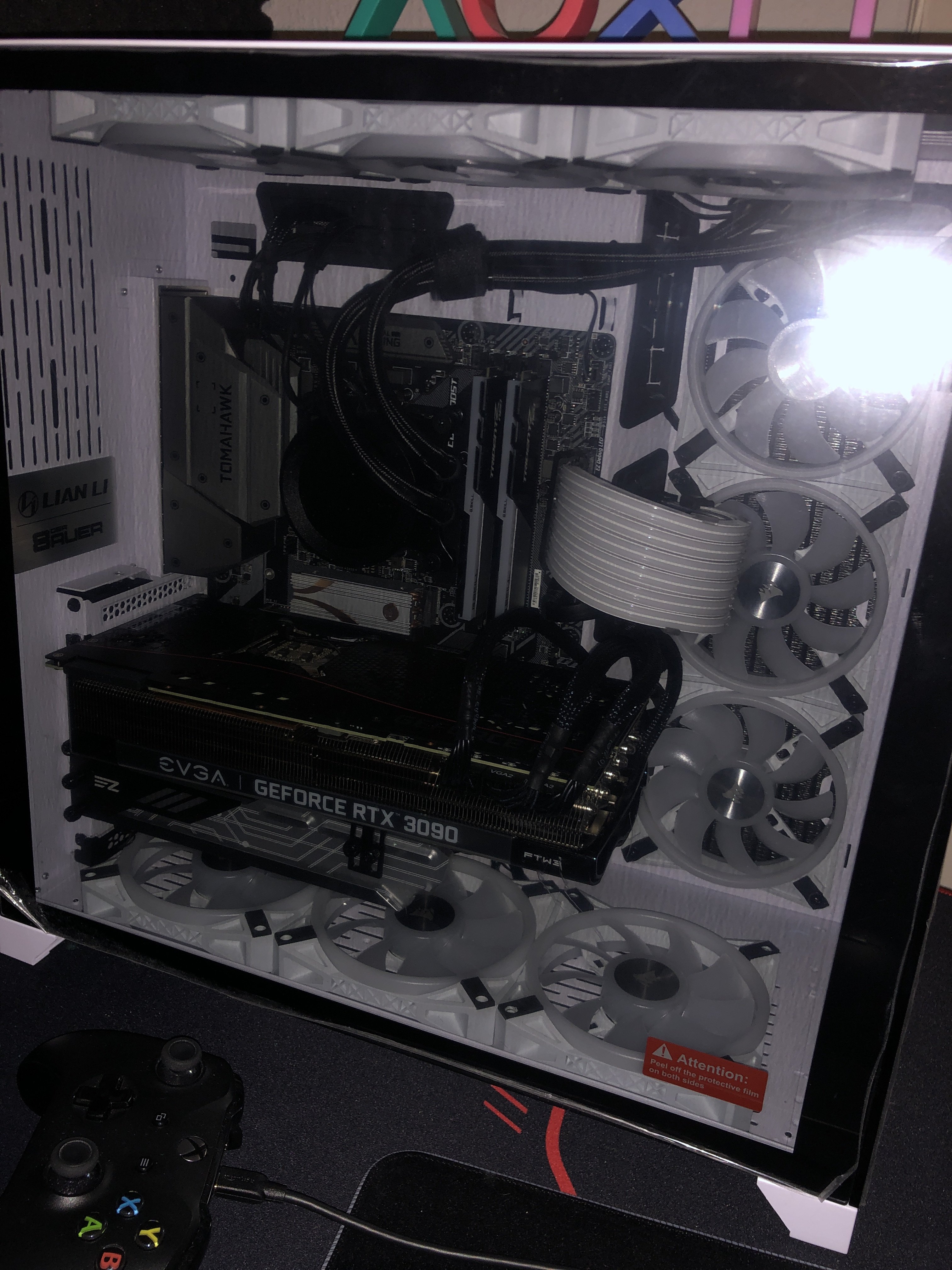

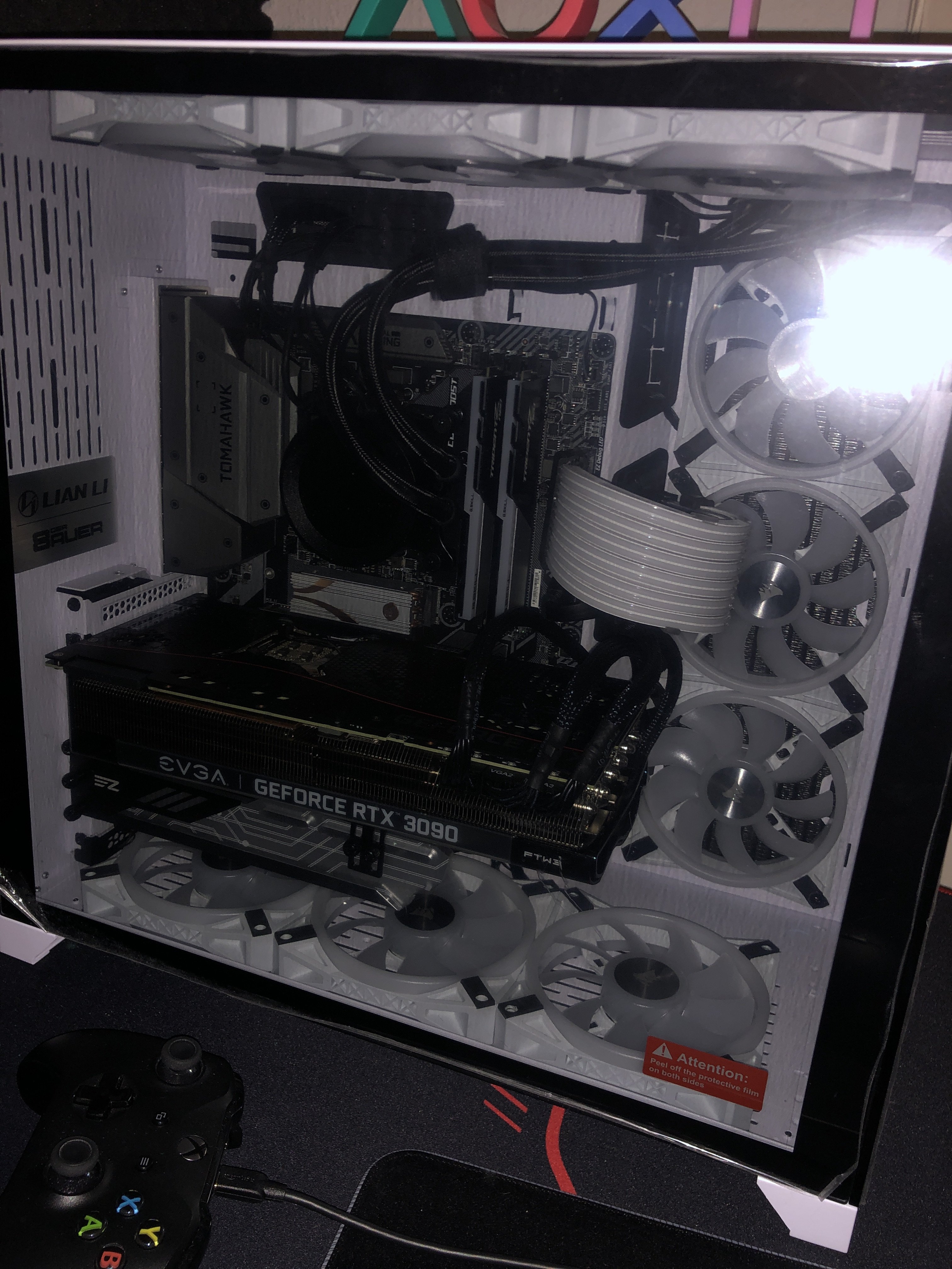

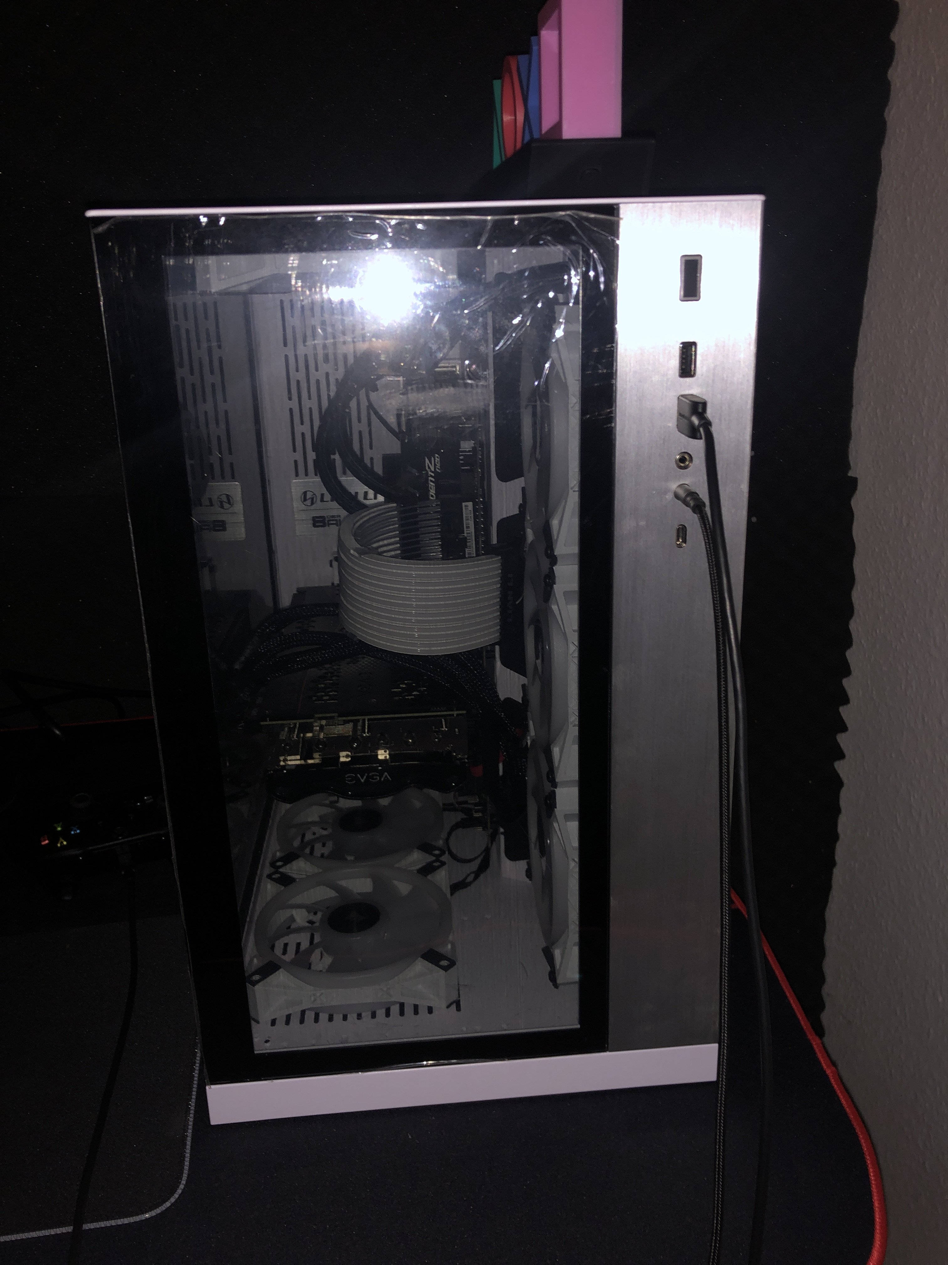

Kann es denn auch sein das ich die QL120 Lüfter falschrum montiert habe, sodass die Luft nach draußen geblasen wird?
