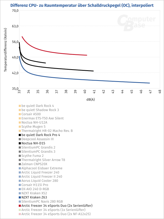

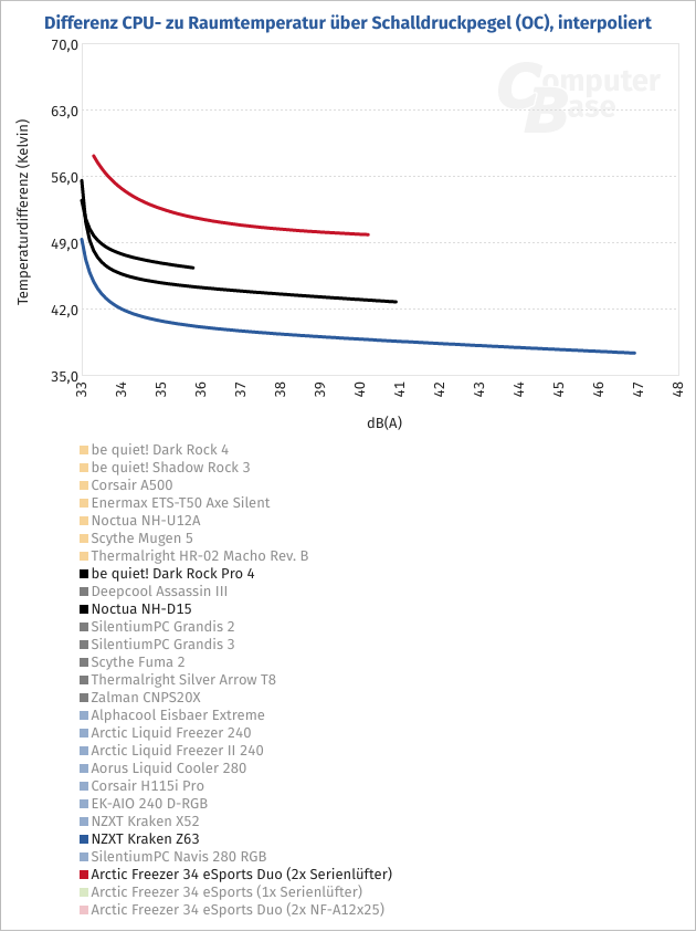

Wenn dann gleich den NH-D15:
Screenshot_2020-12-03 Arctic Freezer 34 eSports Duo im Test Messergebnisse und Fazit(2).png
Dark Rock Pro ist die obere schwarze Linie.

Hat dein RAM irgendwelche Aufbauten oder wo ist das Problem? Kollidiert nur der Lüfter oder der Kühler selbst?
https://www.computerbase.de/artikel/kuehlung/arctic-freezer-34-esports-duo-test.72325/seite-2
