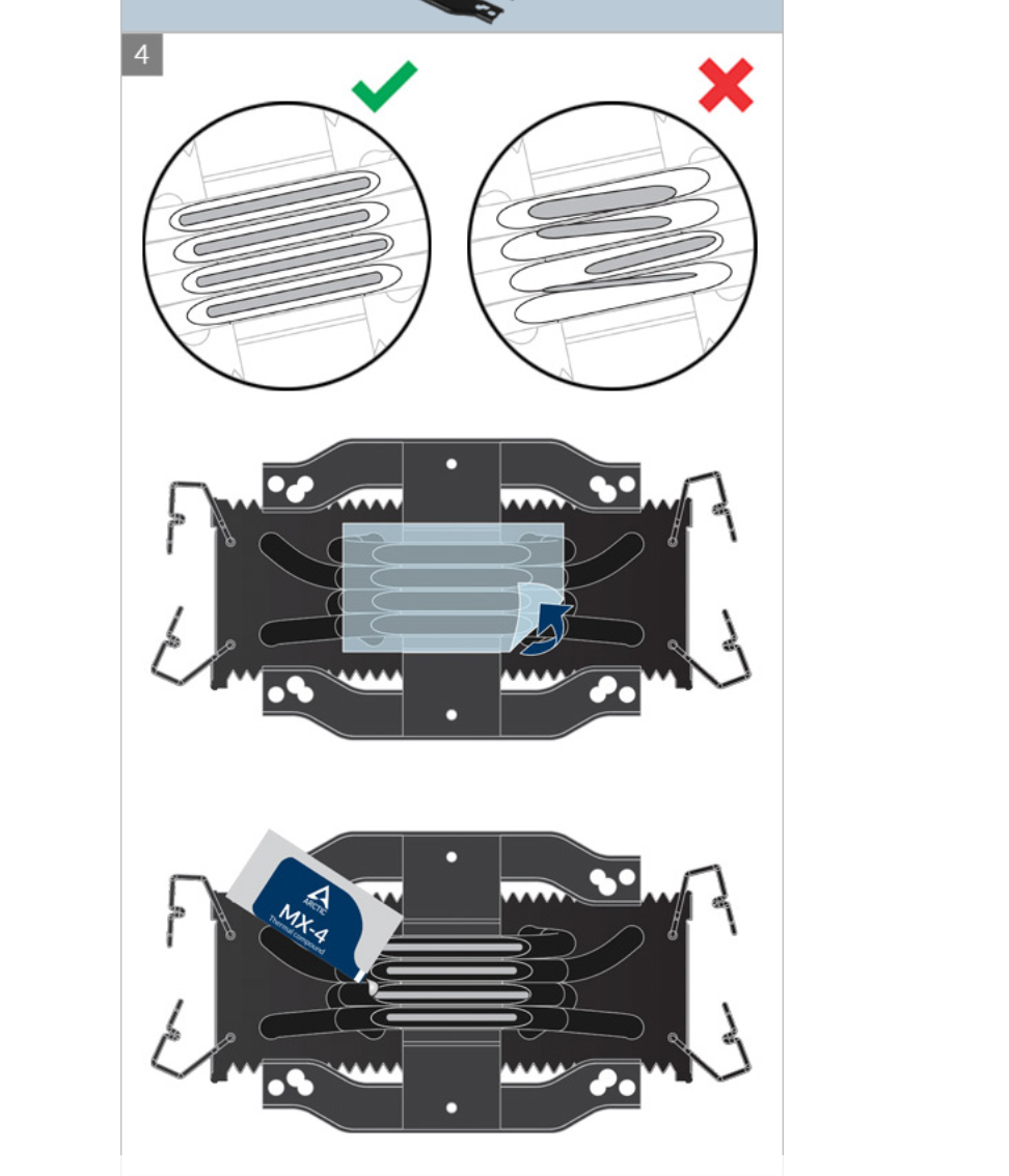

Dünn und gleichmässig auftragen wäre bei einem HDT Kühler jetz nicht meine Wahl.
Ordentlich Material direkt auf die Heatpipes um Höhenunterschiede und Riefen auszugleichen.
Eben wies Arctic vorsieht. Den Rest macht der Anpressdruck.

Kay also kühler nochmal raus und wlp richtig drauf machen. Ansonsten noch Meinungen zu meiner wlp ist die gut hab kp.
Da dürfte die mitgelieferte MX-4 deutlich besser sein.
