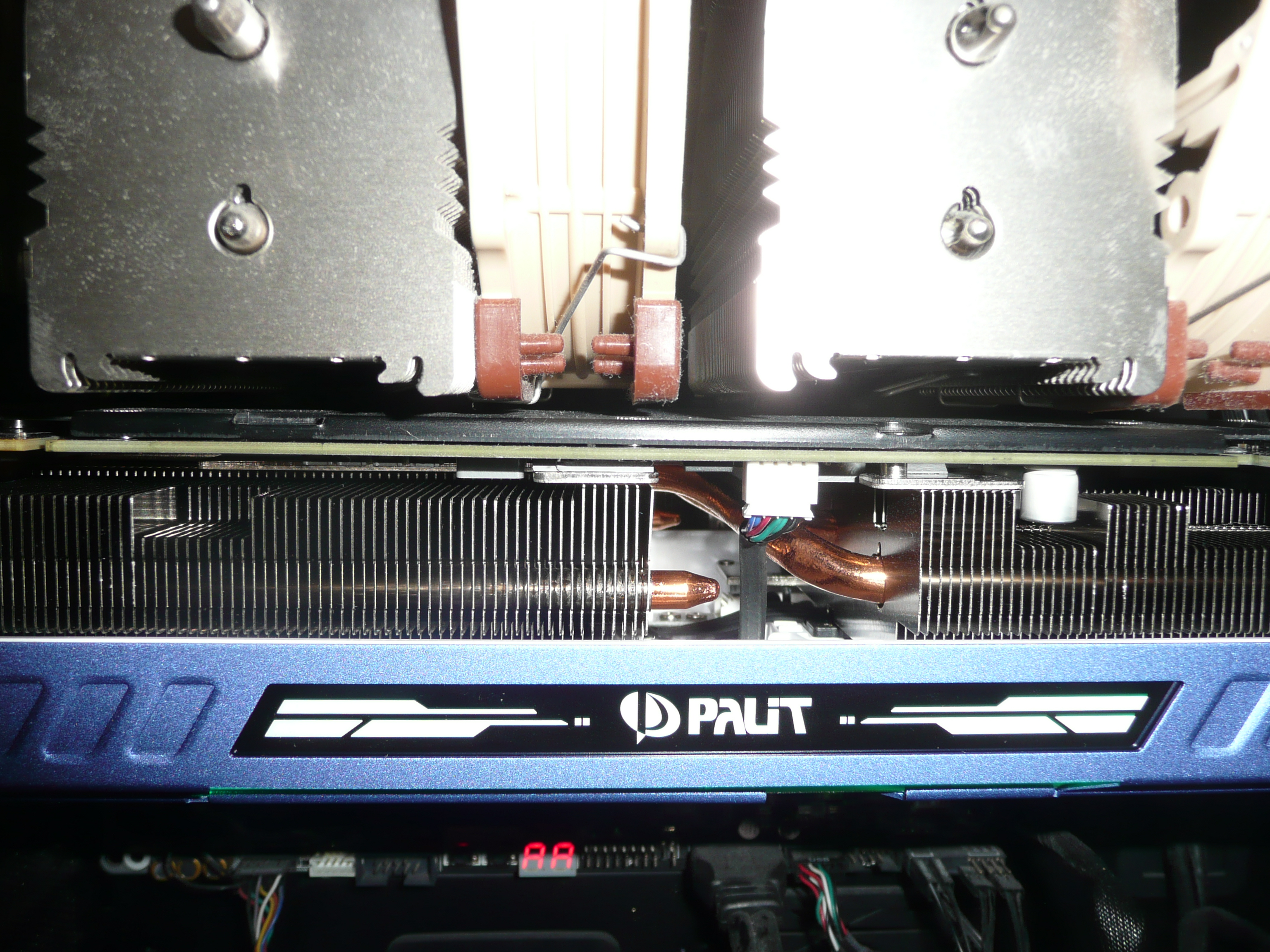

um deine eingangsfrage zu beantworten: ja, der D15 passt aufs Strix B550-F, wird aber fummelig an die verriegelung des ersten x16-slots zu kommen, weshalb ich den D15S vorzöge. ein Fuma 2 tut es allerdings auch locker.

das meine ich mit "fummelig":
MB ist ein ASUS X99-A, hatte vor genau einem jahr kurz ein X570 Aorus Master hier, da war vllt minimal mehr platz. ausgehend von den bildern tut sich das nichts zum Strix B550-F.
ja das wird nicht ganz einfach danke für das Beispiel.

klar, geht, aber man flucht halt wenn man die graka ausbauen will.
