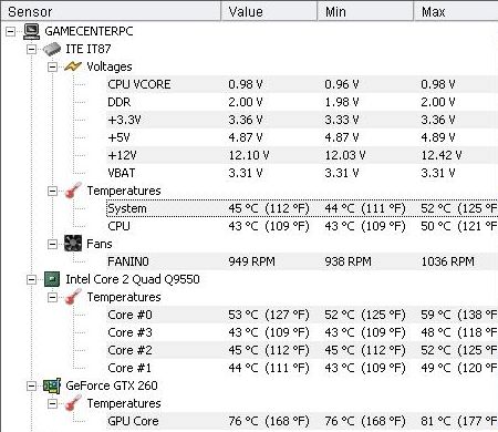

Die max Temps waren ohne den Seitenlüfter die min Temps dann mit - unter Prime und Furmark:

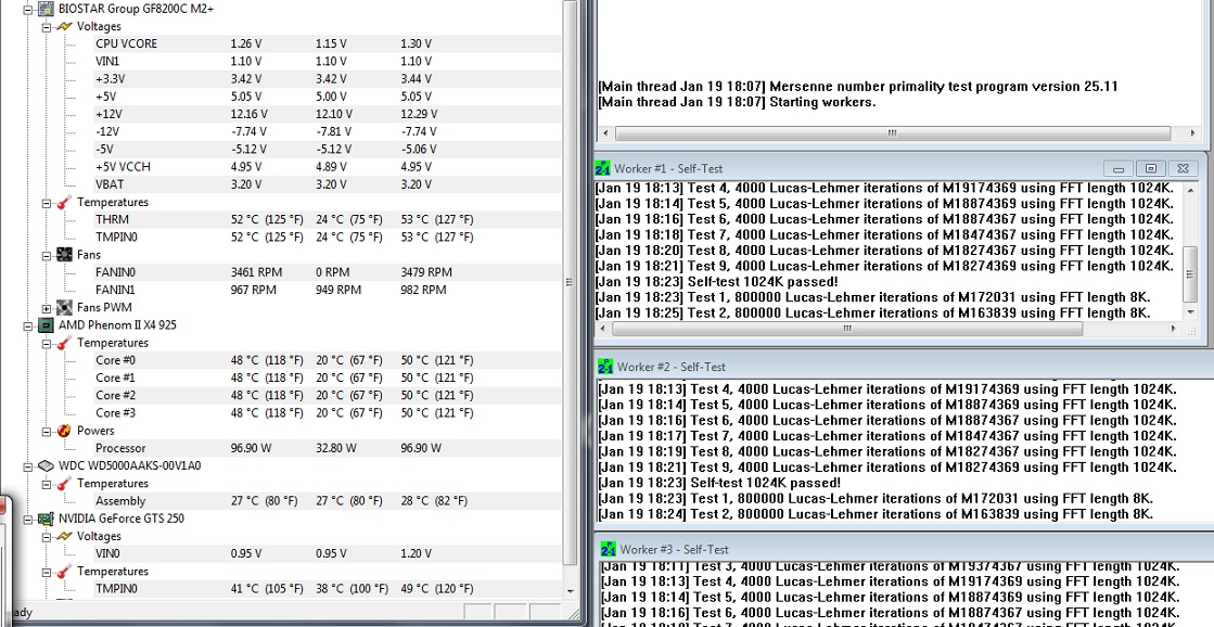

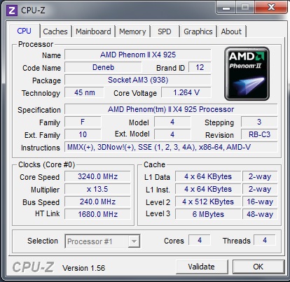

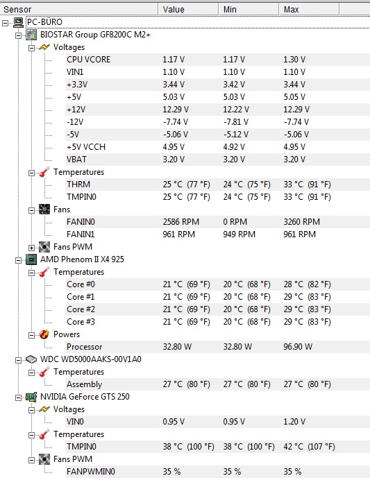

Zimmertemp. betrug 20 Grad bei dieser CPUID-Anzeige im Leerlauf
Temp. bei Last von Prime95 nach 17 Minuten. Zimmertemp. war 21 Grad
